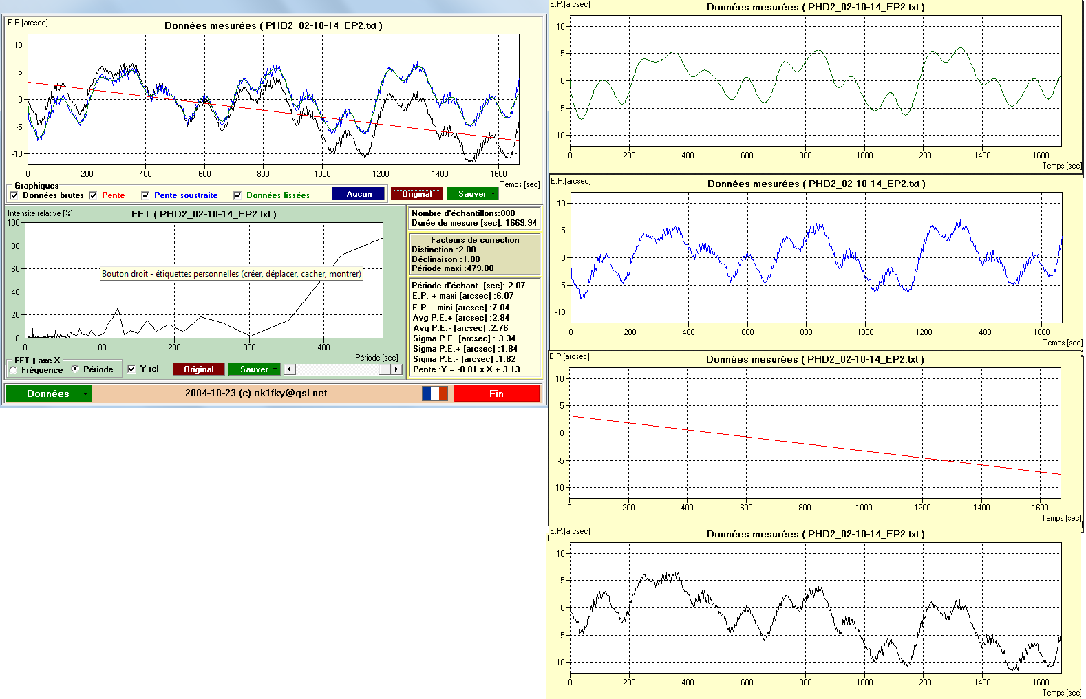

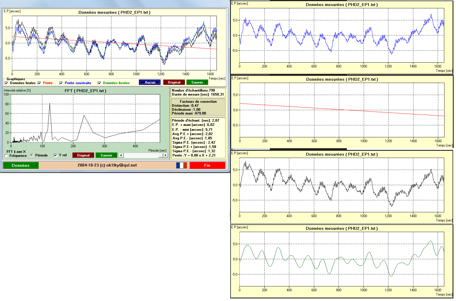

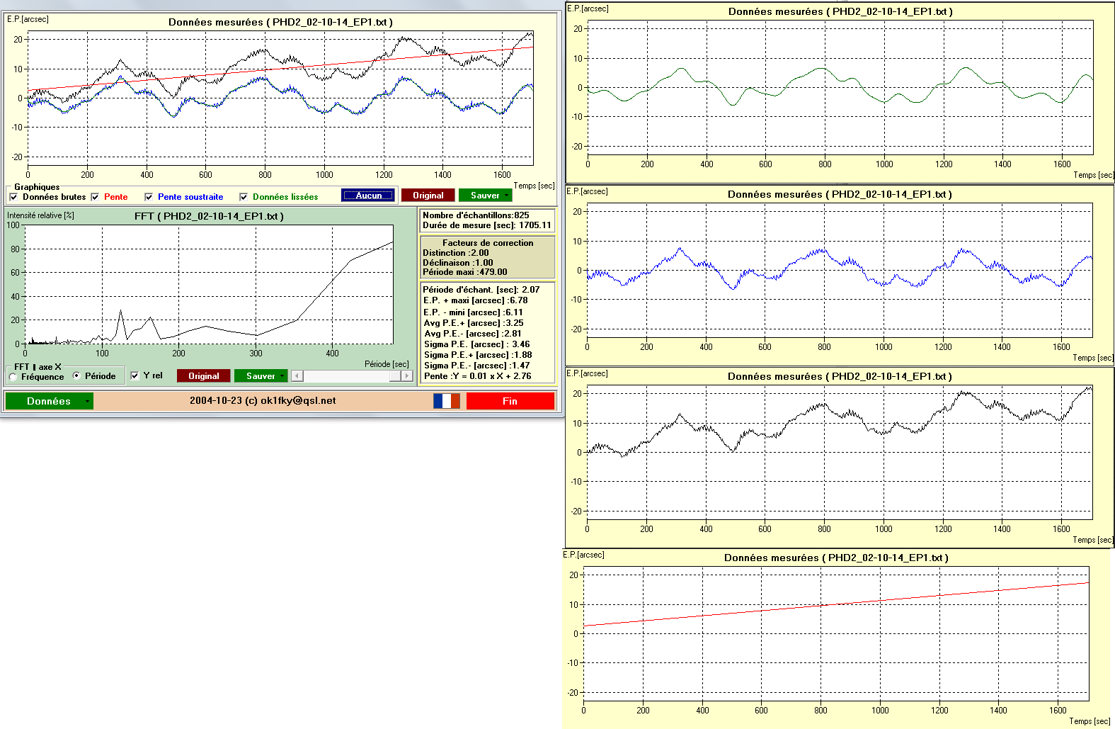

J'ai donc fait quelques enregistrements de courbes d'erreur périodique.
Les deux premières la DMK31 derrière l'Equinox 80ED à pleine focale soit 480mm.

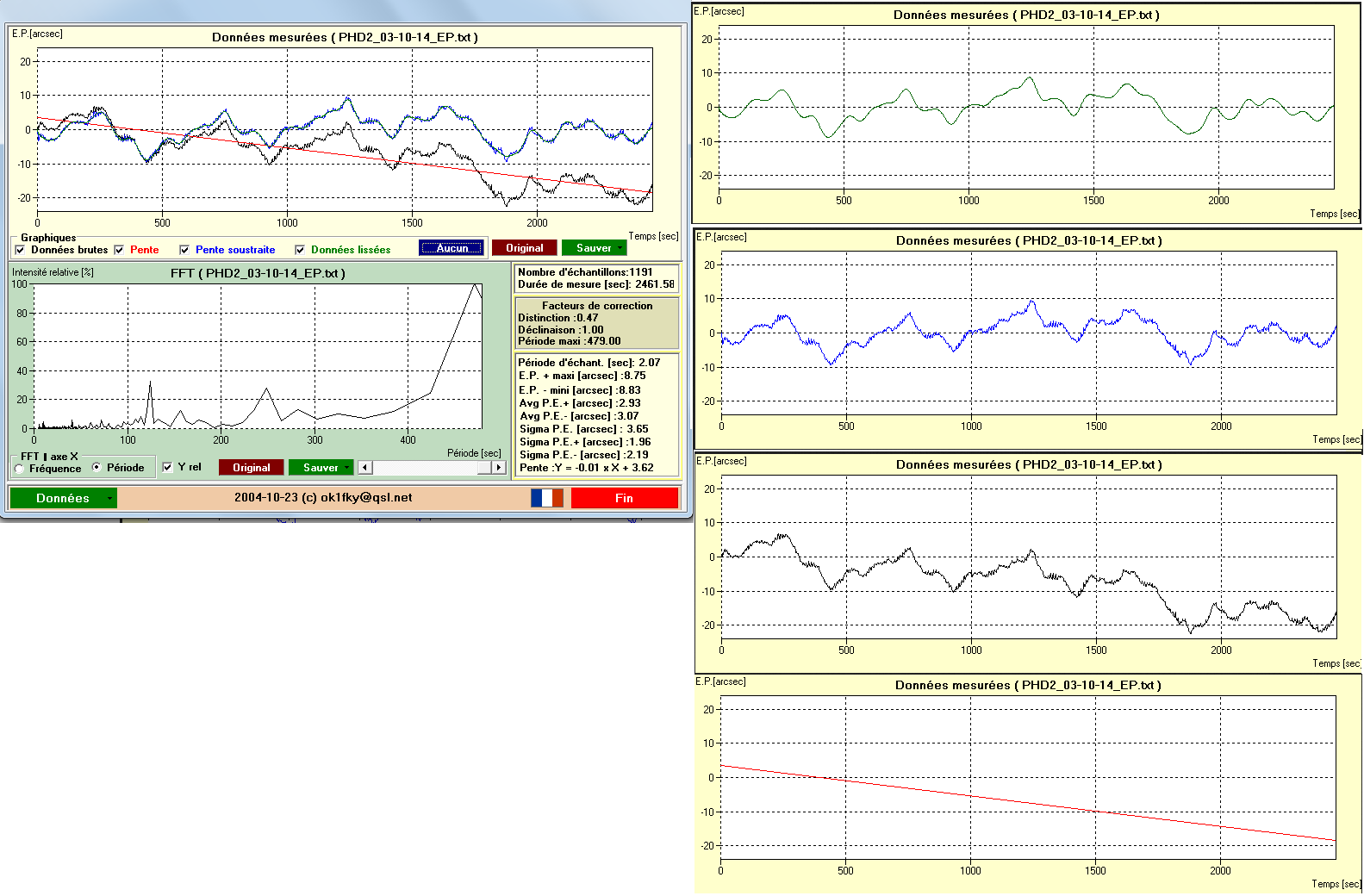

Les deux suivantes toujours avec la DMK31 mais cette fois-ci derrière le C8 à pleine focale, soit 2030mm.
La dernière a toujours été faite comme les deux précédentes avec le C8 toujours à 2030mm mais la courbe diffère un peu et et moins bonne.
En espérant avoir quelques conseils pour améliorer le suivi de mon EQ6.
J'ai encore un peu de mal dans le réglage des jeux des axes AD et DEC.
DMK31 + Equinox 80ED (480mm de focale)
DMK31 + C8 (2030mm de focale)

Salut Phil,
Je ne suis pas un grand spécialiste, mais en premier je vois une dérive donc MES à peaufiner, ensuite les écarts en RA ne sont pas énormes pour une EQ6.
Lors du remontage de la VSF, tu as bien pris soin d'éliminer le jeu latéral de celle-ci ?
Elle doit tourner libre sans jeu.
Pour le jeu de denture, c'est un peu au pif, un très léger mouvement doit subsister dans l'axe RA. De toute façon si tu serre de trop ton moteur va te la dire de suite ;o)
Patience, patience...
Amitiés et bon courage. Christian.
Le C8 est beaucoup plus lourd?
J'ai l'impression qu'il fait "ressortir " plus une sous-période déjà visible avec la 80ED.
A 120 sec. Il me semble que ça correspond à un tour d'axe moteur. A vérifier en fonction de la fréquence de rotation de ta vis et du rapport de réduction entre le moteur et la vis.
En théorie, la courbe devrait être identique quelque soit la focale mais, le poids et aussi l'équilibrage peuvent jouer. Possible que ce soit le cas ici.
Pas de soucis, l'EP semble bien régulière et facilement autoguidable. +/-8" d'EP ce n'est pas mal du tout ! Ne touche plus à rien et lance toi dans l'autoguidage, tu as passé (perdu ?) assez de temps à mesurer ton EP...
  Fred_76 a dit :
C'est pas faux. L'ep à une amplitude raisonnable et ça devrait pouvoir se guider.
Après la période de 120 seconde est assez courte mais pas de quoi empècher un autoguidage correct.
Globalement les courbes sont bonnes pour une EQ6.

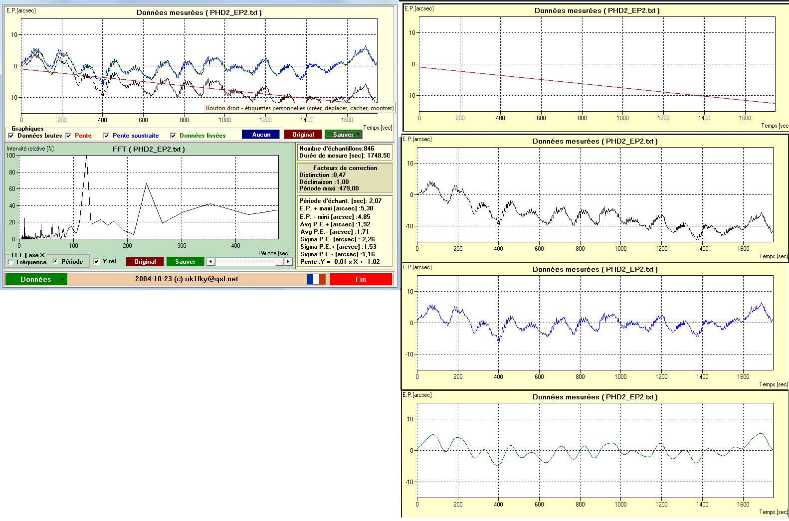

sur la dernière courbe, la 120s a bien diminué et c'est la période de la vis sans fin qui domine. Donc c'est plutôt positif. En tout cas très correct pour le guidage.
120s est la période du moteur
480s est la période de la vis sans fin
Si tu veux diminuer un peu, augmente un tout petit peu le jeu de vis sans fin de l'AD. Tu dois avoir environ 1mm de jeu en bout de barre de contrepoids tout au long de la rotation de la vis sans fin.
Par contre en DEC, aucun impact sur les vibration ni l'erreur périodique si c'est un peu trop serré. Il faut qu'il y ait le moins de jeu possible pour limiter le backlash, sans que ça coince.
Pour les vibration, fait attention à l'équilibrage. Certaines EQ6 y sont très sensibles, ça se joue à quelques mm près sur la position d'un contrepoids. En cherchant un peu tu doit pouvoir trouver une position avec nettement moins de vibrations.

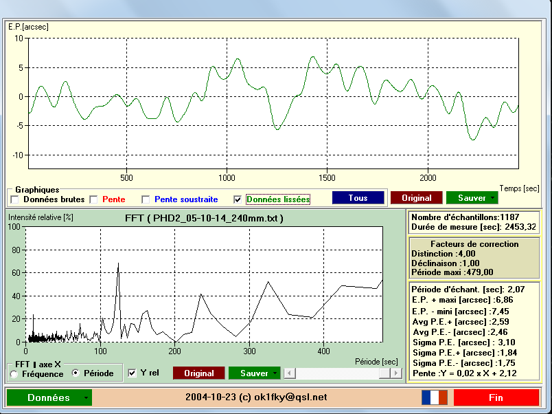

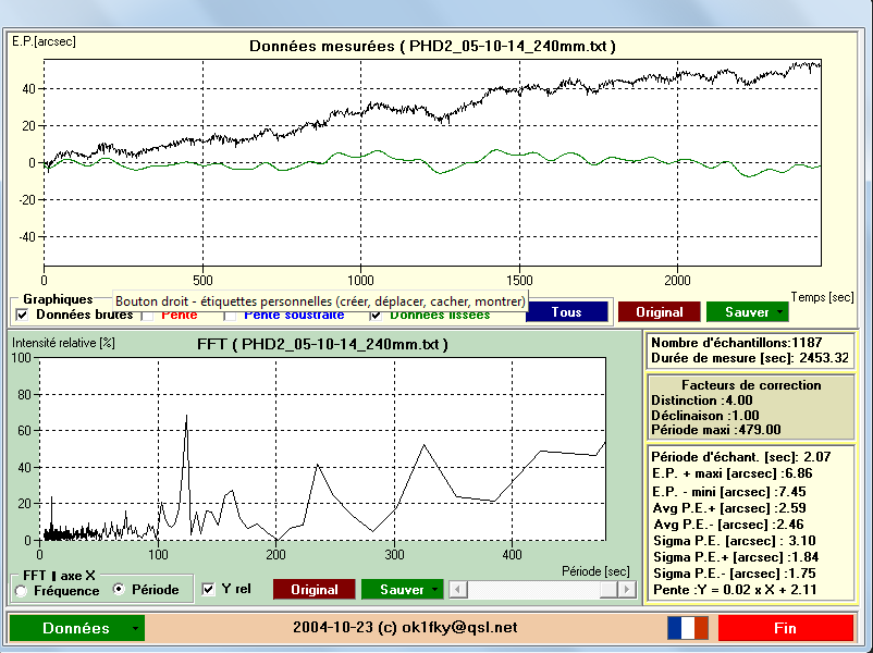

J'ai fait ce soir une nouvelle mesure de l'EP depuis mon balcon (sans voir la Polaire donc MES pas top) derrière la lunette guide TS 60 (240mm de focale).
Il y a cette fois-ci en plus un pic vers 325s que je n'avais pas.
J'ai touché un peu le réglage de l'axe AD, en réduisant le jeu.
Avec la courbe lissée mise en évidence :
Modifié par Philastro
En fait c'est surtout la composante à 120s qui est "embêtante" (et encore ça pas t'empêcher de faire des photos), le reste ça va. Si tu as deux poulies de moteurs, tu peux essayer de les permuter.

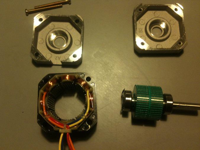

Le moteur de l'EQ6 : il y a bien des roulements
@Olivdeso : Y a t'il une référence sur ces roulements ? A défaut, il me faudrait les mesures suivantes : diamètre intérieur, extérieur et épaisseur et si tu les vois, le nb de billes.
Modifié par Fred_76
La période de 122s correspond à la poulie ou roue du moteur. Il y a plusieurs causes. Soit l'alesage du trou de l'axe de la poulie n'est pas bien centré, c'est le plus probable, soit l'axe du moteur est voilé.
Si la poulie était voilée, la période aurait été de moitié (61s), on peut donc éliminer ce défaut.
Il faudrait que tu contactes Pierro Astro pour un remplacement de la poulie. Mais avant, permute les deux poulies moteur AD/DÉC. Et regarde si ça s'améliore. Si le pb disparaît ou s'atténue, ça confirme le défaut sur la poulie (si ça augmente, il faudra changer les deux poulies). Sinon c'est l'axe du moteur qui est voilé et il faudra changer le moteur.

D'après la photo qu'Olivdeso a postée, les roulements du moteur semblent être des 605. Leurs dimensions sont :
- diamètre int : 5 mm
- diamètre ext : 14 mm
- épaisseur : 5 mm
- nb de billes : 8
- dia billes : 2.381 mm
- dia centres des billes : 9.5 mm
Sur cette base et le fait que le moteur tourne à une vitesse de 1 tour en 122.2 s, on en déduit les périodes des défauts des roulements :
- défaut sur piste extérieure : 41 s
- défaut sur piste intérieure : 24 s
- défaut sur une bille : 33 s (mais il est très difficile à voir même si une bille est bien endommagée)
- défaut sur la cage : 326 s (5 min 26 s)
Il faut quand même qu'Olivdeso confirme les dimensions des roulements. En attendant, aucune de ces périodes ne correspond aux périodes des défauts que tu as, à part la période de 325 s que tu découvres suite à ton nouveau réglage. Ce pic existait déjà avant mais il était écrasé par le pic voisin à 480 s. Ca ressemble à un défaut de la cage d'un des roulements. Peut-être ta courroie serait-elle un peu trop tendue et induirait des efforts sur un des roulements du moteur. À creuser.
Le pic à 240 s est probablement causé par un voile de la poulie de la VSF. Tu ne peux pas faire grand chose (à part peut-être détendre un peu la courroie) mais comme ça bouge lentement, c'est normalement bien corrigé par l'autoguidage. Il est aussi possible que ce soit causé par un décallage de la VSF par rapport à la couronne : il faut bien vérifier le calage (regarde la page d'AstroBaby qui explique bien comment faire).
Modifié par Fred_76
Merci Olivier et Fred pour toutes vos excellentes explications.
J'ai un moteur AD en stock donc je vais le remplacer et voir ce que ça donne.
Bonjour à tous. J'ai mis en ligne un article sur les diverses périodes des montures HEQ5 et EQ6. Sont prises en considération les périodes des engrenages, des courroies et des roulements à billes.
Il me manque le code des roulements des moteurs pas à pas des HEQ5. Il est vraisembable qu'il s'agit des mêmes que sur l'EQ6 (roulements 605), mais il faut en avoir le coeur net, alors si quelqu'un a le courage de démonter un moteur pour me donner l'info...
La page en question : http://www.sahavre.fr/tutoriels/materiel/38-periodes-des-montures-heq5-et-eq6
