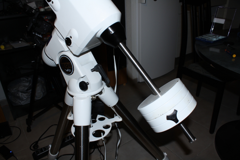

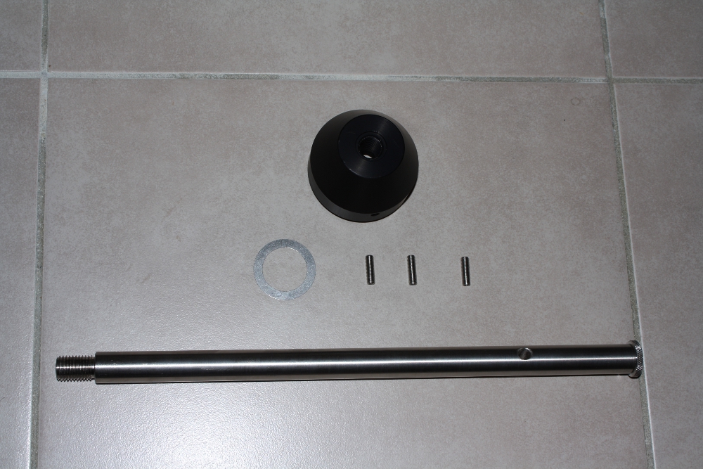

Ça y est, j'ai changé le support et la barre de contrepoids d'origine par ceux de Pierro Astro :
http://www.pierro-astro.com/materiel-astronomique/montures/accessoires-montures/support-et-barre-de-contrepoids-pour-eq6_detail
C'est vraiment de la super qualité.
L'ensemble se compose de la barre de contrepoids, du support, d'une rondelle et de trois vis allen :

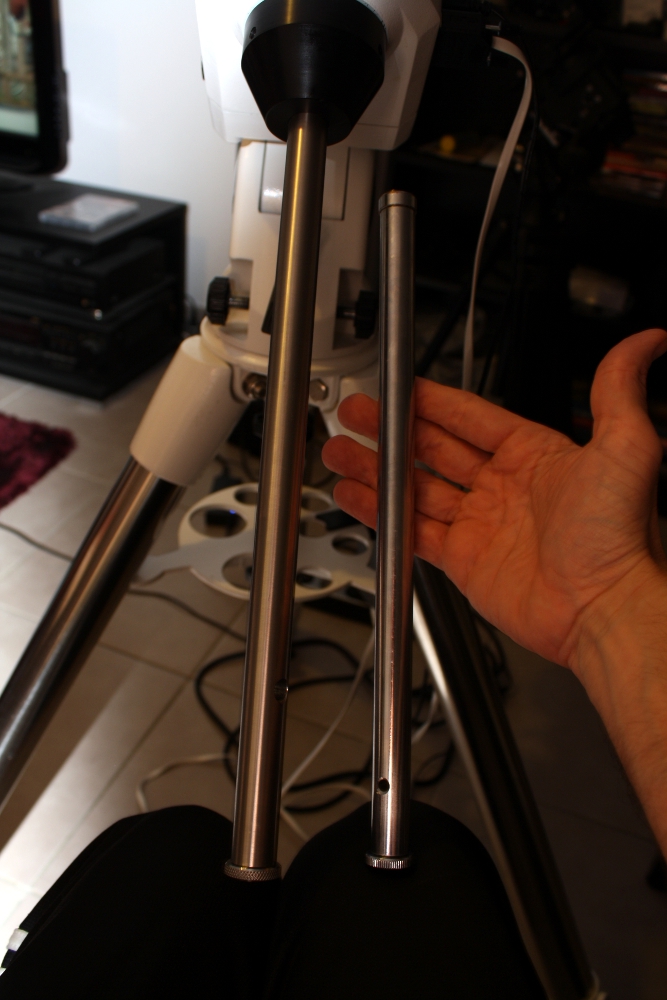

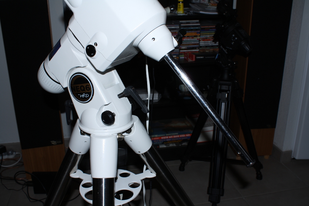

Petit comparatif des deux kits, la barre d'origine faire 31cm et celle de Pierro Astro 35cm :
La version d'origine :
Et la version optimisée :
Un autre comparatif qui permet de voir la différence de taille des deux barres :
Au final, même si je n'ai pas pu encore faire des tests sur l'autoguidage et les vibrations, les premières constatations sont très positives : il n'y a plus de flexion de la barre, celle-ci se visse et est vraiment costaud, une fois vissée plus rien ne bouge.
Le support est aussi amélioré et les vibrations que je percevais auparavant en mettant ma main dessus, ne sont plus perceptibles. Le roulement conique semble bien calé maintenant.
La longueur accrue de la barre (+4cm) permet d'être plus à l'aise avec les contrepoids lorsque l'EQ6 est bien chargée.
Il ne reste plus qu'a voir ce que ça donne en test sur le ciel.
