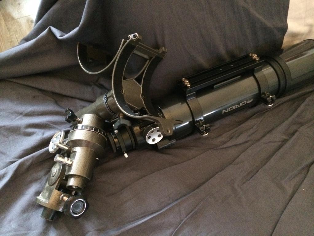

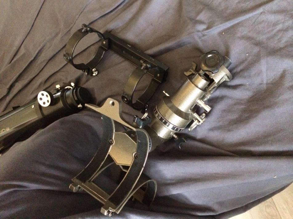

Je reviens à la charge..j'ai pas voulu créer un nouveau sujet pour ça mais j'ai une question d'ordre technique .
Voilà, j'ai récupéré une EQ2 assez ancienne que j'aimerai adapté à ma Lunette en attendant de trouver une bonne occas' sur une AZ4 Acier
Ma lunette est bien entouré par les deux cerceaux reliés ensemble par dessous ( ne me demandez pas les noms je n'y connait rien ) ...et la monture possède également ces deux cerceaux mais ils sont trop grand ( elle servait pour un 114/900 )
Mon soucis est d'arriver à fixer les cerceaux de ma lunette à la place de ceux actuellement en place sur la monture , :?:
mais forcement , l'écartement des pas de vis n'est pas le même...
existe-t-il une piece pour adapter ces deux instruments ? et si oui, comment ce nomme-t-elle ?
j'espère que je suis clair dans ma description...:b::b:

Comme Starac des photos qu'on voit la bestiole un peu.....
tu es exactement dans le vrai STARAC....je ne peux pas déplacer mes colliers ni les pas de vis de la monture,
quand à la fabrication d'un rail, euh..comment dire...."j'habite seul avec maman...dans un très vieil appartement...." :be::be::be:...autant te dire que niveau outillage ça va me couter aussi cher que de trouver cette pièce et en plus ça sera moins bien adapté vu mon niveau en bricolage....
voilà, donc les deux trous visible au milieu du rail noir sont trop serrés par rapport aux deux vis des ancien "cerceaux"

:refl:Je vois je vois normalement l' EQ2 possède sa propre platine (livré avec mesure 16cm de long)...mais comme c'est une ancienne monture elle en n'a pas :(. car normalement elle vient se fixer sur la platine.... là ou tu as mis tes colliers.
Là je sèche

Ah, bonne nouvelle car ta monture n'est pas vraiment une EQ2. Il s'agit d'une monture Omegon ou Seben 'EQ3-1'. Elle est un peu meilleure quand même que l'EQ2 qui est très branlante.
Seconde nouvelle: ta lunette est munie d'une queue d'aronde (la pièce noire allongée sous les deux anneaux).
Pour monter la lunette sur cette monture le plus simple serait de:
1. démonter les anneaux d'origine de la monture (en retirant les deux vis creuses);
2. présenter la queue d'aronde de la lulu au-dessus des trous de la monture;
3. aligner un des trous de la QA avec un des trous dans la monture;
4. marquer la position du second trou de la monture sur la QA (tu peux aussi mesurer l'écart entre les deux fixations sur la monture);
5. percer un trou à cet endroit dans la QA;
6. visser la QA sur la monture.
Tu dois bien connaître quelqu'un qui possède une perceuse? Il y a juste un trou à faire.
Sinon, une perceuse 'premier prix' c'est <40€ chez BricoMerlin. Et ça peut servir à plein de choses. ;)
