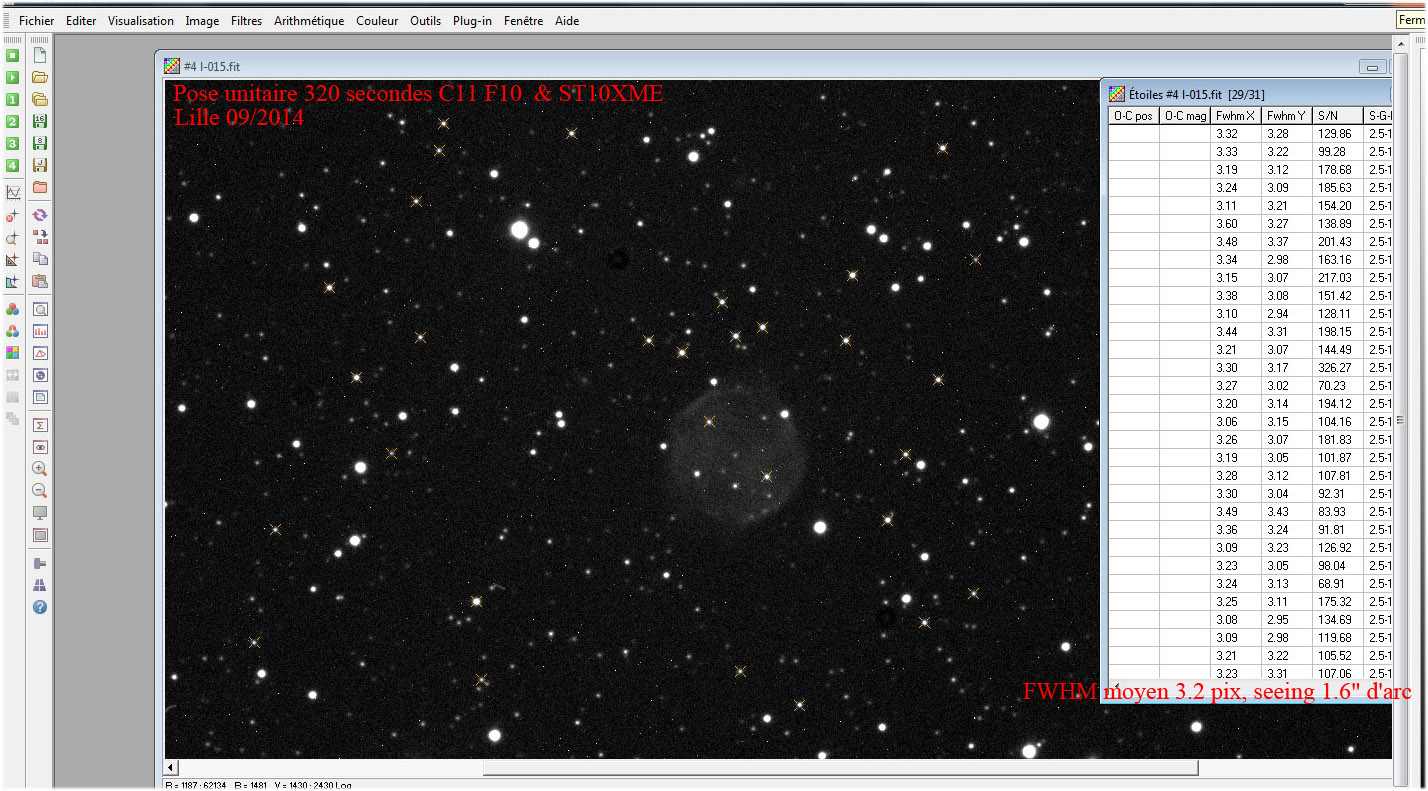

Ciel calme, un seeing de 1.5" fut mesuré sur pré image de qq secondes.
C11 HD & ST10XME sur G11 stepper.
Pose unitaire 300 à 320 secondes, total 150 mn en luminance.

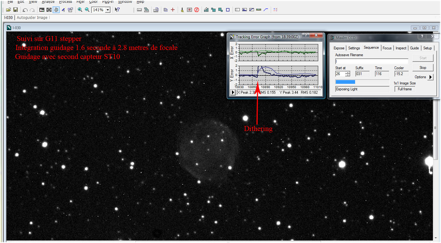

Les dérives en DEC rencontrées précédemment sont maitrisées.
Dans la cosntellation de Céphée il est "facile" de suivre un objet. Mais la vis d'origine Losmandy montre rapidement ses faiblesses dés que l'on passe sur des objets plus bas. Il me restera l'alternative d'une vis optionnelle si je veux exploiter pleinement les 2.8 metres de focale aux basses déclinaisons.
Suivi avec le décrochement de l'étoile guide après un dithéring. Il faut 15 à 20 secondes pour ramener l'étoile. Temps d'intégration 1.6 seconde :

avec le réducteur , tu devrais un peu réduire tes imperfection de suivi aux basses latitudes .... , ils sont aux point maintenant les réducteurs pour les EDGE ?

Dans l'état actuel la différence de FWHM est de 0.1 à 0.2 point entre le centre et le bord de l'image (avec le C9 à F10 j'avais 1 point, voire plus dans certains cas).

Plutôt que de changer la vsf, tu pourrai envisager un AO8 pour mettre devant ta ST10, ça se trouve parfois en occase pas très cher. Des corrections 2 ou 3 fois par seconde via l'AO c'est que du bonheur :-)
Oui l'AO Sbig apporte un "plus" incontestable. Papilain a repris son utilisation avec succés pour ses dernières images.
C'est peut être une alternative, en effet.
La question qui se pose c'est l'étoile guide. De souvenir il faut quelque chose de relativement lumineux, les chances de trouver une étoile guide compatible à F10 au C11 sont plus faibles.

... oui je connais ... oupppss.. ça devient quand même usine à gaz. Dans ce cas la G11 risque de grincer des dents.

Oui je connais. Ce n'est pas la recherche d'une étoile guide qui pose problème, mais plutôt la présence d'une étoile suffisamment lumineuse pour faire fonctionner un AO à une fréquence élevée.
Au fait, un AO fonctionne sur le champ CCD ou sur le champ du capteur ? J'ai comme un doute....
Pour l'orientation de la Sbig je prépare le terrain avec "The Sky" que j'ai eu avec la CCD. Il simule le champ couvert par la CCD et la zone couverte par le second capteur. Il suffit de faire tourner l'orientation pour loger une étoile guide dans le rectangle du guidage. La fléche "N" indique le Nord, donc l'orientation de la cam, c'est très simple et efficace. Mais je ne t'apprends rien.
Dans ce cas je ne dispose que d'étoiles de 10eme grandeur max à F10.... sur les 2 capteurs... est ce suffisant pour un AO ? :
Fred :
Ben t'en es pas content du capteur de guidage de la ST10 ??
Si ça marche bien et je commence à le connaitre aprés 4 années de d'utilisation.
Je peux guider sur magnitude 11.5 sans gros problème.
Ma question était la compatibilité d'un AO avec la luminosité d'une étoile guide.
