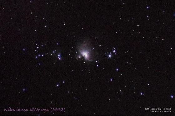

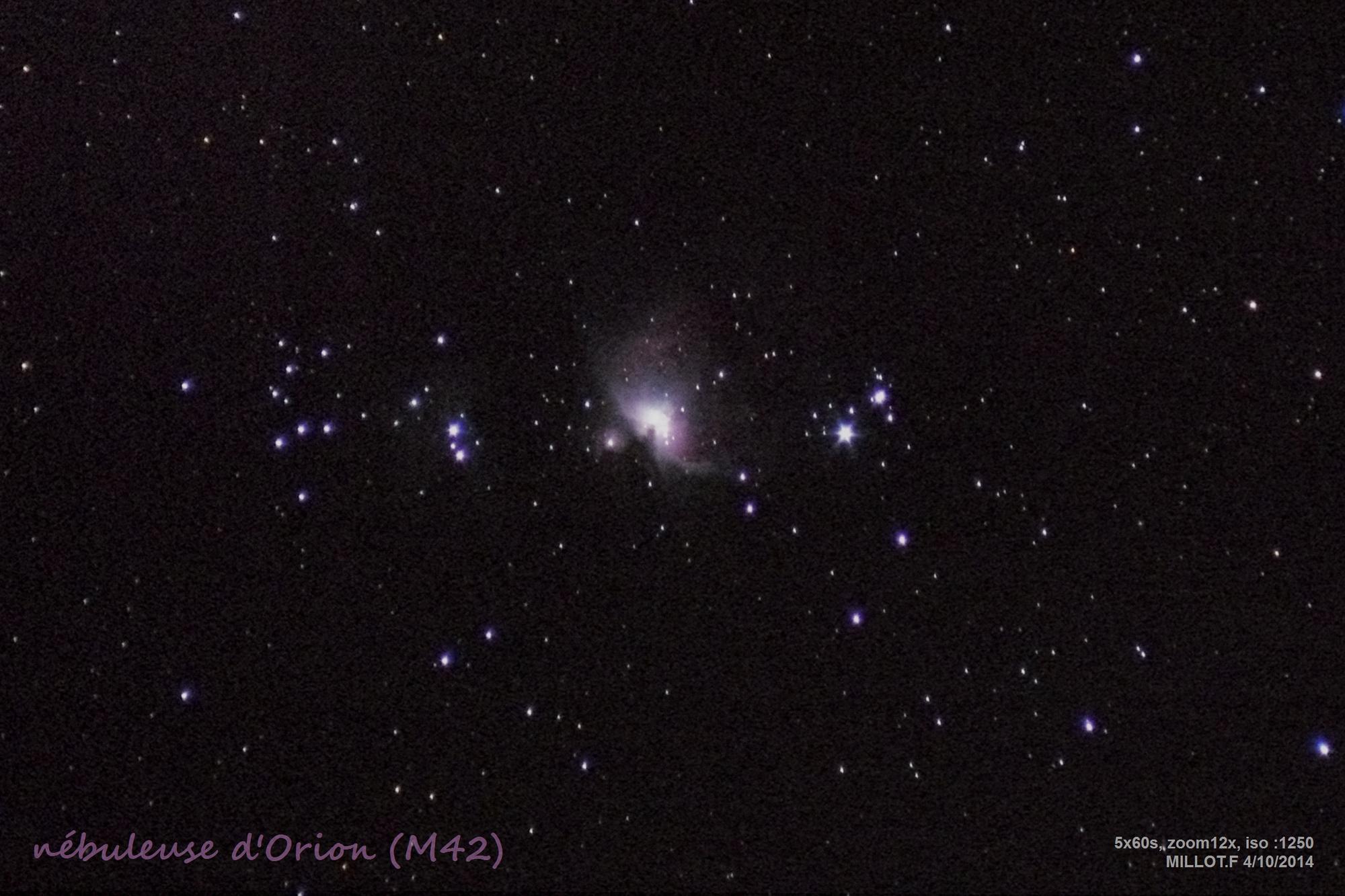

bonjour a tous
je suis très content du résultat vu le matériel utilisé...
APN: bridge Panasonic DMC FZ-8 , ISO:1250, zoom:12x
sur monture motorisé seulement en A.D.
addition sous DSS de 5 photos de 1 minutes de pose chacune ( 3 photos a F:5, 1 photo a F:3.3, et une photo a F:8)
a bientôt les copains du ciel
Bon début, puisque déjà ta MES semble bonne. Par contre il faut impérativement que tu fasses plus de poses, même plus courtes (M42 est assez lumineuse pour ça) et aussi des dark et offset pour améliorer globalement le rapport signal/bruit
je ne sais pas si travailler à des ouertures différentes apporte un plus ou son contraire, là les spécialistes t'en diront plus.
Il faut impérativement garder la même ouverture sinon tu vas perdre en piqué. Utilise l'ouverture ou les étoiles sont à peu près ponctuelles dans les coins (petite ouverture forcément)
Tu peux par contre modifier la durée des poses ou les ISO
C'est un bon début, il faut passer à la vitesse supérieure avec les conseils de Bison ! Et puis pour Orion, patiente encore un peu, elle arrive, elle arrive...
Modifié par stefg1971
merci !, oui j'ai hâte d'exposer plus... pour cette photo j'ai été stoppé par le Soleil :-(
merci pour les conseil Bison, avec mon bridge j'expose au maximum (1 minute)
j'ai une question : je pense que mon APN fait deja les darks car quand j'expose 60 secondes il faut encore attendre 60 de traitement...
faire des dark avec ce genre d'APN est-il utile ou alors c'est exclusivement reservé au vrai Reflex ?
merci pour les conseils !
perdre en piqué ça veut dire quoi ? c'est la netteté des étoiles ?
avec mon petit APN c'est tentant d'ouvrir un maximum pour prendre le max de lumière mais a F:3.3 les etoile ne sont pas nette et a F:8 elle sont belle avec même quelques aigrettes c'est pour cela que j'ai modifier la focale
la prochaine fois je suivrai tes conseil et je garderai la même ouverture
pour les ISO je suis au maximum a 1250 et pour l'exposition pareil je suis au maximum a 60 secondes
L'ennui avec ce genre de système c'est que tu n'as pas accès aux images brutes (raw) mais seulement à des JPEG, et que ton APN soustrait à chaque image un dark individuel, là où les logiciels de traitements (DSS ou IRIS) permettent d'optimiser un dark à soustraire à toutes les images.
Puis pour conclure, tu as encore le temps de renoncer à la photo astro.
Tu vas vite vouloir acheter un meilleur objectif, une monture stable avec un bon suivi, l'adaptateur bidule chouette..... Et à la fin ON DEPENSE TROP DE FRIIIICCCCCCC !!!
fuis il est encore temps :be:
Bravo, j'suis bluffé vu le set up !
Avec le zoom x12 !!!
Ce qu'il manque c'est juste des prises, en faisant beaucoup de prises (30 voir 60x60s), le bruit va s’atténuer.
Idéalement, essaye de désactiver l'option de retrait des darks auto de ton apn et fais en une quinzaine manuellement, pour voir.
je suis curieux de voir ce que ça donne en grand champs sans le zoom aussi !
bien joué en tout cas :)

Avec un bridge qui fait des poses de 60sec ca le fait super bien.
Moi a l'époque j'avais un Sony HX1 et pas de bol c'était une vraie daube en astronomie.
En additionnant 10x plus d'image le résultat devrait être encore meilleur.
renoncer a l'astrophoto... c'est trop tard pour moi !!!, j'ai le virus et c'est une maladie incurable ;-) :D
oui certainement, mais là j'ai imagé a 5h30 juste avant le levé du soleil, j'ai hate qu'elle soit mieux positionné dans le ciel pour pouvoir imager pendant des heures entière ;-)
c'est mort pour toi c'est ton compte qui vas tirer la gueule...............
blague a part belle photo vu le matos, mais tu devrait baisser un peu ton temps de pose mais augmente le nombre de shoot passe a 50 ou plus tu ne sera pas decu
merci, oui je vais faire l'essai

tres jolis cette orion
star de tous débutant :) qu'on ne fini jamais de prendre et reprendre chaque année
bravo t'a chopé le virus
