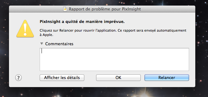

J'ai actuellement un souci avec PI concernant la génération d'un master BIAS.
J'ai environ 600 bias et j'utilise donc les paramètres par défauts à savoir :
"buffer size : 32"
"Stack size : 2048"
J'utilise un iMAC avec 8Go de RAM 1600MHz DDR3.
Lors du lancement du process icone avec l'algorithme "Winsorized Sigma Clipping", tout se passe bien puis PI plante :
Alors je diminue les deux valeurs à :
"buffer size : 16"
"Stack size : 1024"
IDEM
Puis avec :
"buffer size : 8"
"Stack size : 512"
IDEM également.
J'ai donc essayé avec 100 bias et là, ça fonctionne nickel :b:
J'essaie avec 200 bias ...... et ça plante.:o
Avec l'algorithme "Linear Fit clipping" avec les paramètres de base et les paramètres à 8, 512, PI plante également.
C'est quoi le souci ?
Merci d'avance pour votre aide les zamis ;)

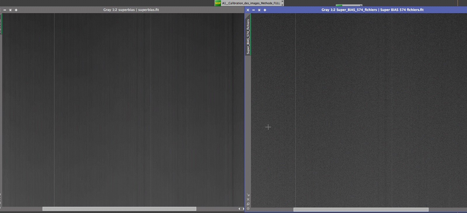

Ca marche très bien en effet le Superbias, une cinquantaine d'offsets bruts suffisent pour un résultat propre. Après tu peux toujours faire l'empilement de tes 600 bias sous DSS et comparer le résultat avec un superbias de 50 images.

Je suis en train de splitter mes bias par groupe de 100 et faire des Master BIAS puis de stacker ses master BIAS en un superbias.
Ben le tuto ça va être rapide, tu créé un master bias avec tes fichiers, tu ouvres le fichier créé, tu lances le process Superbias, tu laisses tout par défaut et tu fait glisser le triangle sur ton master bias et c'est tout, le nouveau fichier est créé.
Si tu veux le visualiser avec le STF pense à passer la visualisation en 24bits sinon le résultat paraitra bizarre.

Maintenant, j'utilise le module SUPERBIAS, plus puissant car il n'apporte pas de bruit supplémentaire.
Et je l'ai généré à partir de mon masterbias de 200 images !
Sur PC avec 64Go de RAM, j'ai pu faire un master avec 350 bias. Mais le gain n'est plus significatif. 100 est déjà excellent. Alors un superbias là dessus et hop...
