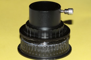

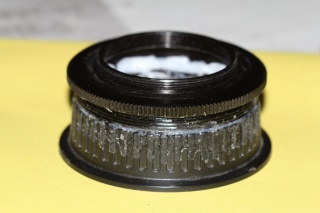

Bonjours, j'ai bricolé un adaptateur avec un bouchon d'objo, une bague orion qui me servait pas mais possède un pas vis de 40 du même diamètre que le porte oculaire du MPCC Baader et juste l'épaisseur nécéssaire pour retrouver la distance focal du capteur, je l'ai collé avec une pate époxy , ca donne un montage hyper rigide.
J'ai juste à visser le PO dessus et monter la cam.
le bouchon avec la bague :
Et avec le PO baader :
