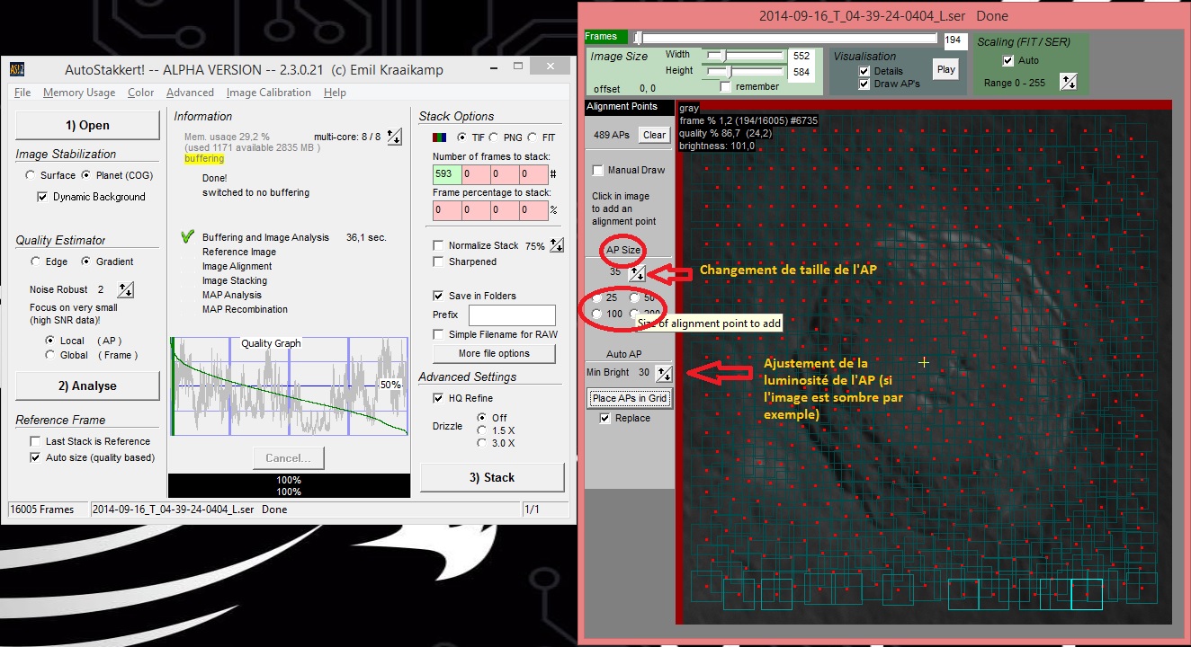

Comment tu fais pour adapter les AP? J'arrive pas à trouver et mon images n'est pas aligné du coup!

Je pense qu'avec cette petite image tu vas comprendre :
Ne prends pas en compte le type de détection, ici c'est normalement l'option "surface", c'était juste pour t'expliquer le réglage des AP !
Will
