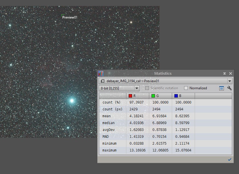

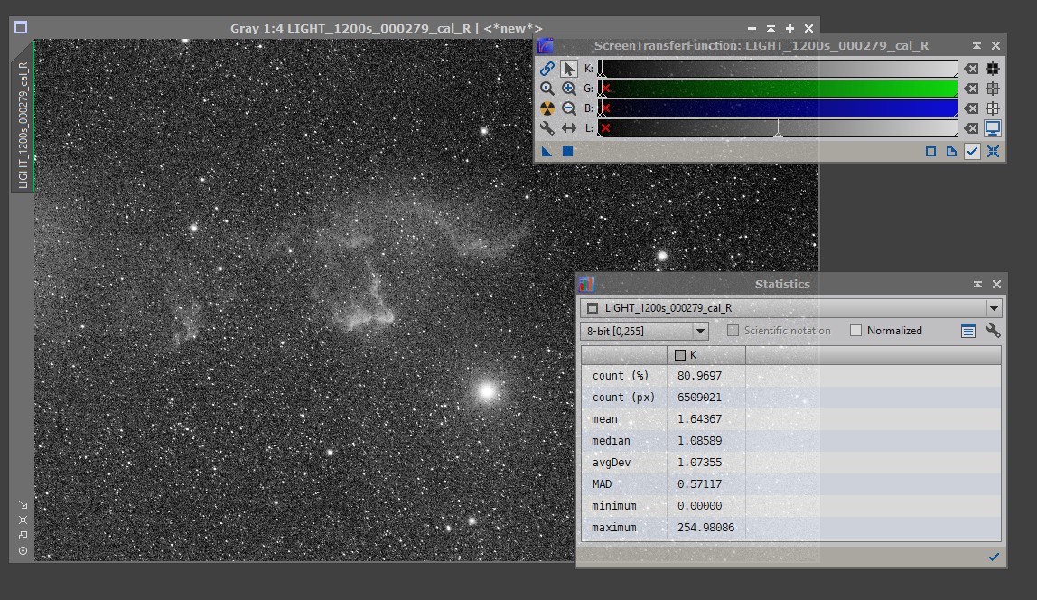

J'ai ça comme valeurs :
Pour l'apn 1avec cls :
sigma offset :
sigma brute
Pour l'apn 2 avec ha :
sigma offset
sigma brute
Alors c'est cohérent ?
Merci
idir
  Idir a dit :
Ah ça y est ! je commence un peu à comprendre ces histoire de sigma.
les 3 ou 4 fois le sigma de l'offset sont juste un MINIMUM !!!! surtout pas un max.
Donc si le ciel, (le capteur, et la monture) le permetent alors il faut allonger et allonger le temps de poses unitaire sans problème....ce qui est logique.
Donc si je comprend bien et même si ma valeurs sigma d'une brute est 3 ou 4x supérieur à un sigma offset alors ce n'est pas non plus une raison pour se limiter juste à ce temps de pose, au contraire, il faut encore pousser....dans la limite de ce que peut permettre le ciel, sa monture et son capteur.
j'ai bon ????
Oui et non. :be:
Oui, 3 ou 4 fois l'offset est un minimum pour ne pas être bridé par le bruit de lecture.
Non car au dessus de ce rapport, ça ne sert à rien de faire des poses unitaires plus longues dans la mesure ou 5x20min donneront le même résultat que 20x5min. (oui oui)
Après on peut tout à fait faire des poses de 20 minutes mais si tu as ne serai-ce que 3 poses a jeter à cause d'un soucis d'autoguidage ça fait tout de suite une heure de pose en moins.
En faisant des poses plus courte, on ne chope pas moins de signal (sur un temps de pose global équivalent) et on risque moins d'avoir a jeter des poses.
Il faut juste arriver à se dire que c'est le temps de pose global qui compte et pas le temps de pose unitaire.
Au niveau de tes valeurs sigma: (apn1)
Sigma de l'offset = 0,22 (moyenne à la louche)
Sigma d'une brute prétaitée = 1,3
Donc un rapport de 6 qui te permet donc de ne pas être bridé par le bruit de lecture.
Si tu étais monté à 12 par exemple avec des poses plus longues, tu n'y aurais rien gagner. (A temps de pose global égal bien entendu)
Ce rapport de 6 malgré des poses relativement longues (10min) met en évidence la très bonne qualité de ton ciel! (Et le fait qu'une 80ED c'est pas très lumineux :p)
