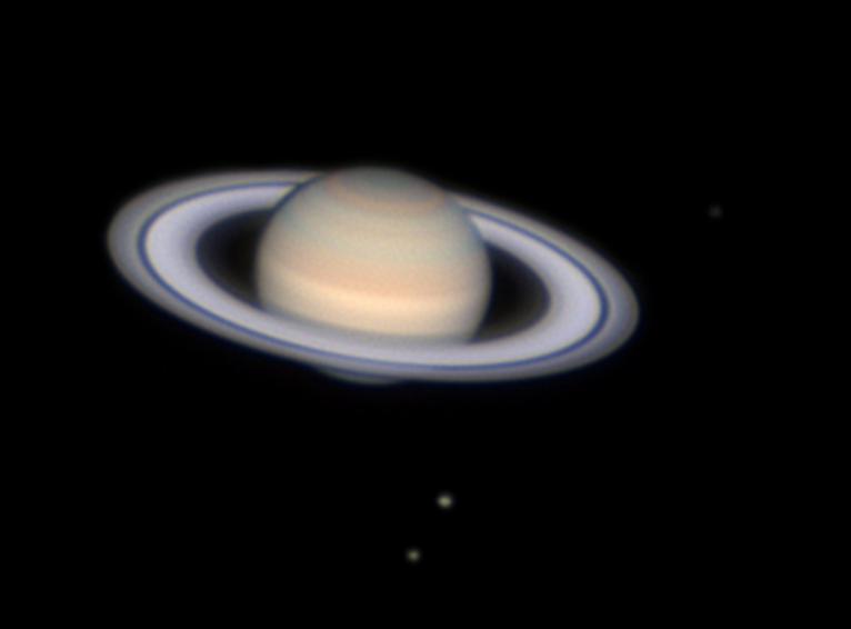

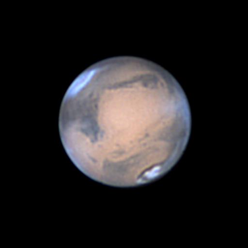

Ma situation géographique ne m'empêche pas de tirer le portrait à la Lune ou Jupiter ! La pollution lumineuse n'a pratiquement aucune incidence en planétaire.
Exemple d'images prises au foyer (sans barlow) de mon Mak 127 + Neximage 5 en résolution 640X480 ...
Mars ...
21339-1401606664.jpg"]21339-1401606664.jpg[/url]

Et tout ça depuis un balcon en ville !:)
Magnifiques tes photos !
Donc ce n'est pas de la digiscopie ? La caméra est au foyer, sans oculaire?
