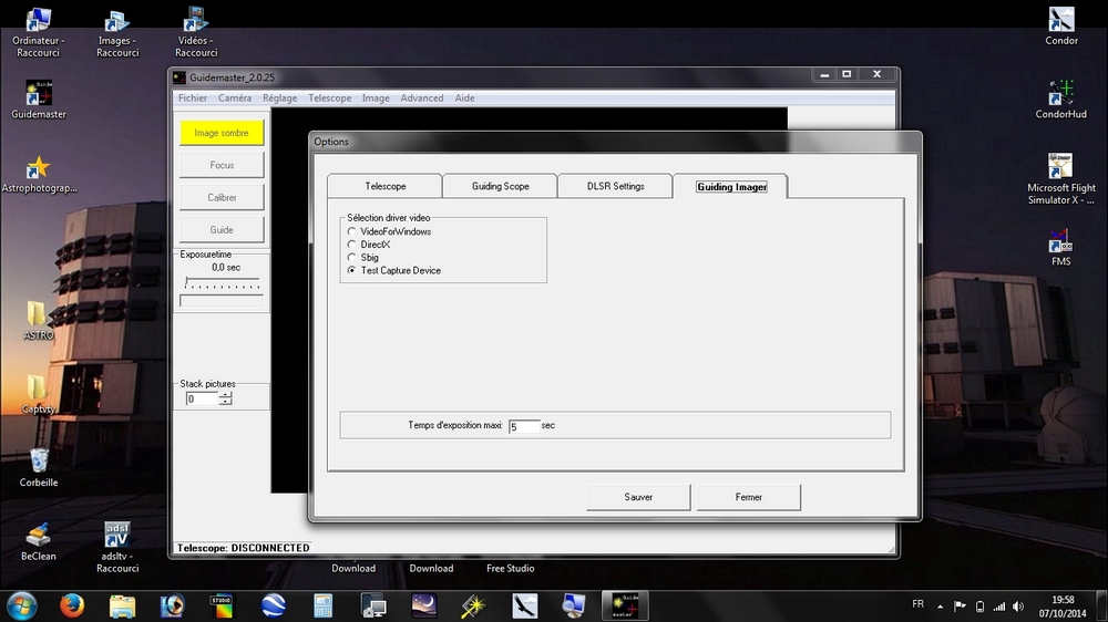

Pour un problème sur mon ordi, j'ai du réinstaller GUIDMASTER ( qui fonctionnait parfaitement depuis 6ans) et là maintenant il ne reconnais pas la caméra de guidage PL-1M:
Voici le détail du programme C/programme.... je suis sous W7
Merci d'avance

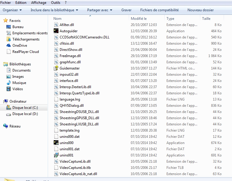

C'est bon il fallait remplacer le fichier interface.dll de M42, merci de l'info, ça fonctionne.
Pour PHD, la PL1 n'est pas dans la liste des caméras, et je n'arrive pas à le mettre.
Chris
