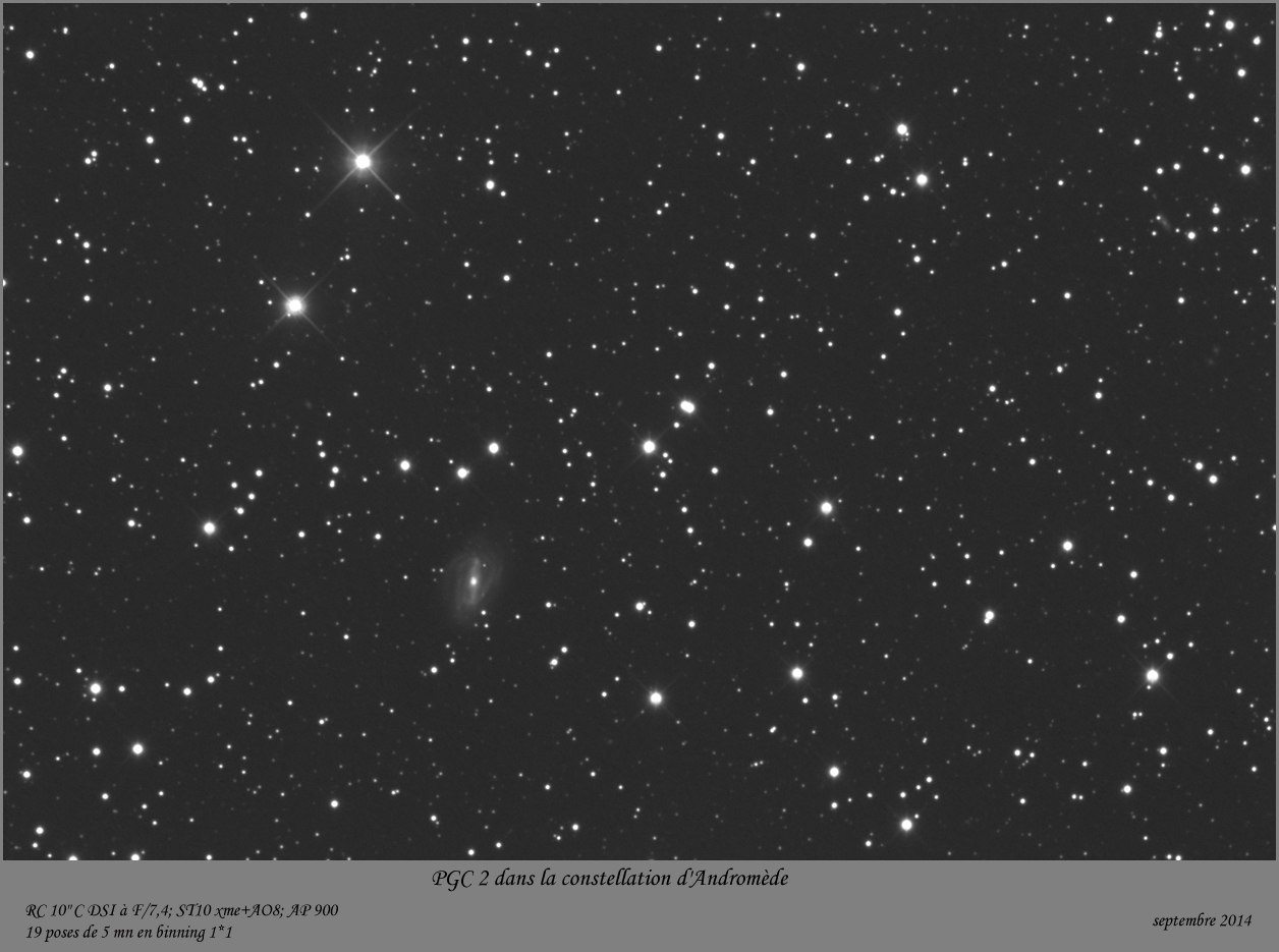

Voici tout d'abord une petite galaxie sans prétention qui a le mérite de figurer au tout début du catalogue PGC, en portant le N° 2; rassurez vous, je n'ai pas du tout l'intention d'imager tout le catalogue.....:)
Ce qui m’intéressait dans cette image (et dans celles qui suivent), était de constater le bénéfice de l'AO8 couplé avec la ST10 de mon copain Marc;
Ben y a pas photo, ou plutôt si, les images sont beaucoup plus fines, et je vais garder ce montage à demeure!!
PGC 2 est une petite spirale de magnitude 13,7, située à 220 millions d'AL, et mesure 2' *1,80'.

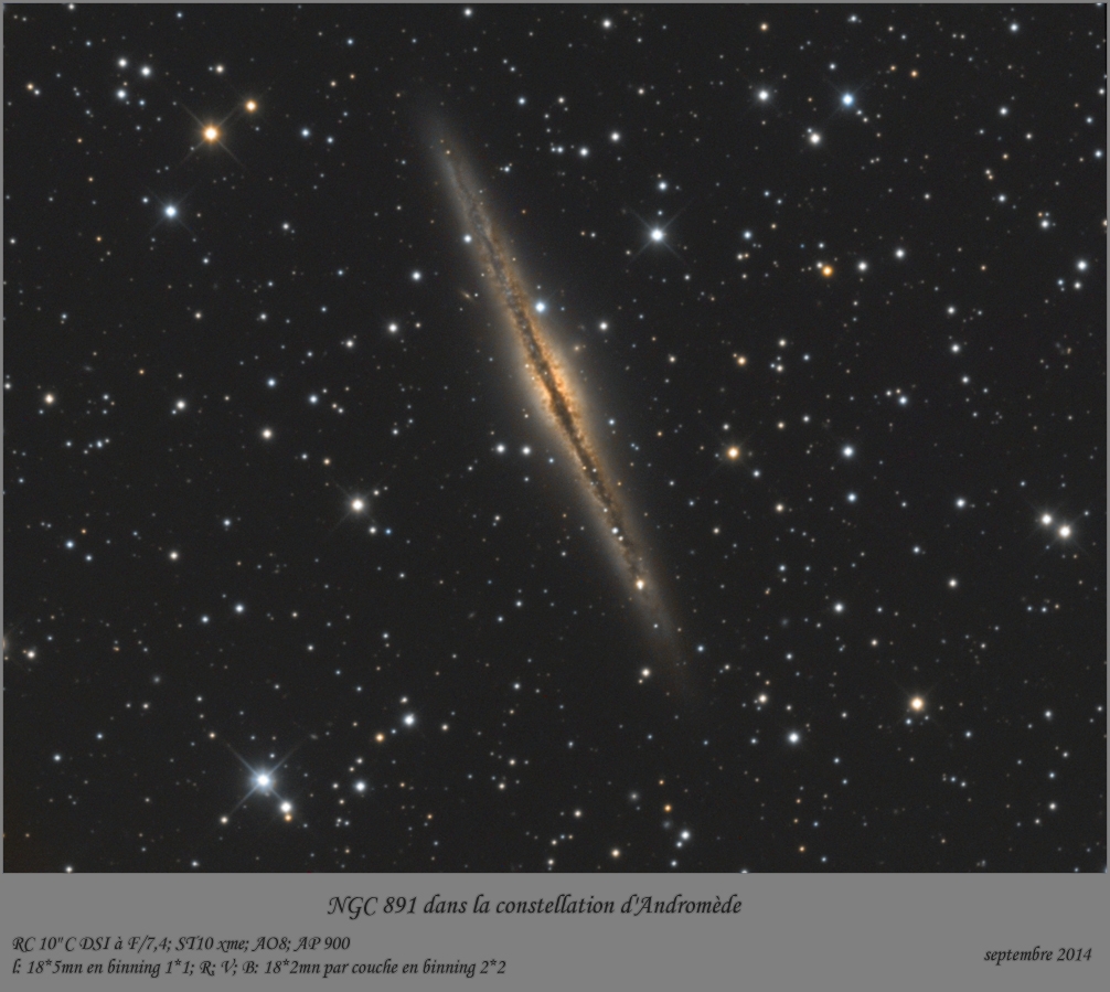

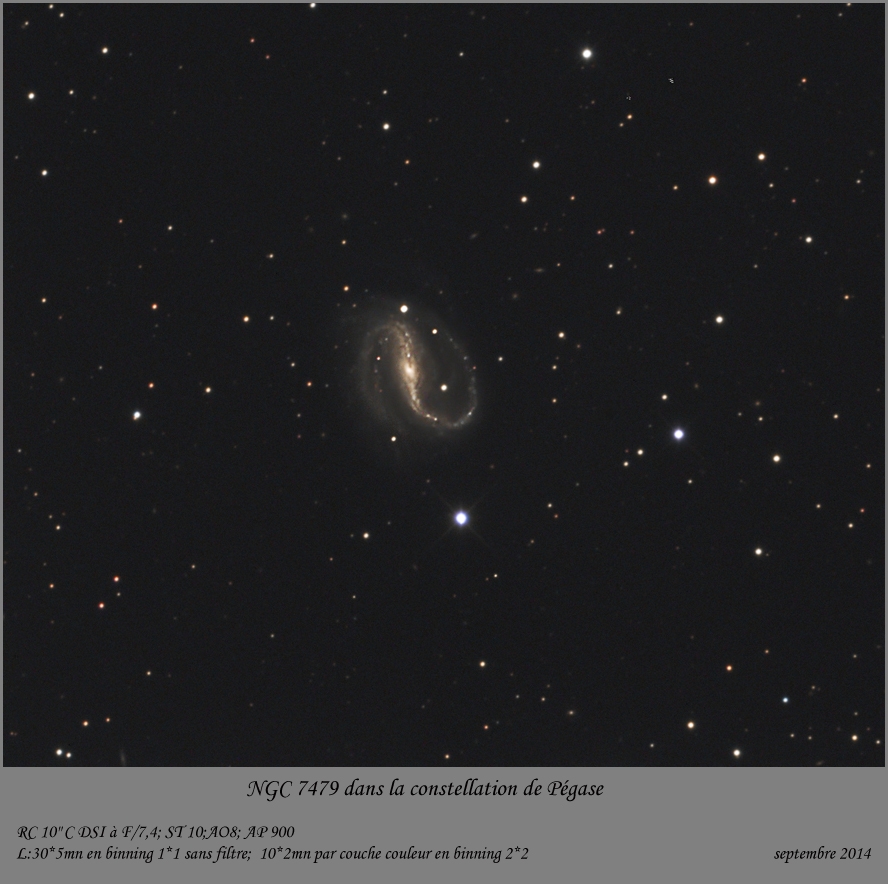

Voici maintenant deux grands classiques du ciel d'automne, NGC 7479, la galaxie superman dans Pégase, et NGC 891 dans Andromède;
Pour ces deux images la luminance à été faite sans aucun filtre, même pas à travers le filtre clair...
Pour les couches couleur de 891, j'ai utilisé celles faites quelques jours après la luminance (cela a provoqué un décalage des images) et une image RVB faite l'année dernière (d'où nouveau décalage), ce qui explique le champ relativement réduit de cette image; mais la galaxie figure en entier, et c'est le principal!!

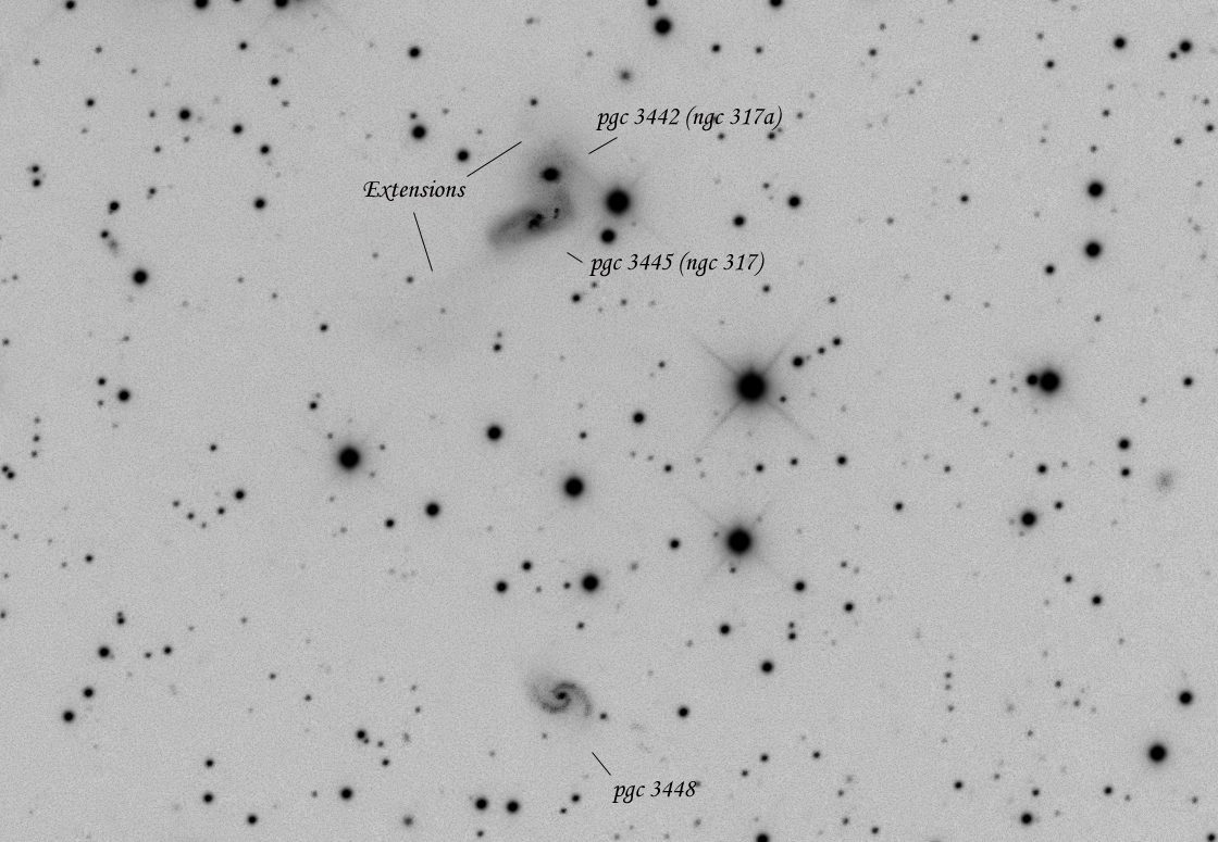

Enfin pour terminer, voici un couple de galaxies en interaction,(NGC 317 et 317 A); elles sont petites, mais on distingue bien les jets de matière; pour mieux les apprécier, j'ai retrouvé une image du DSS couleur;

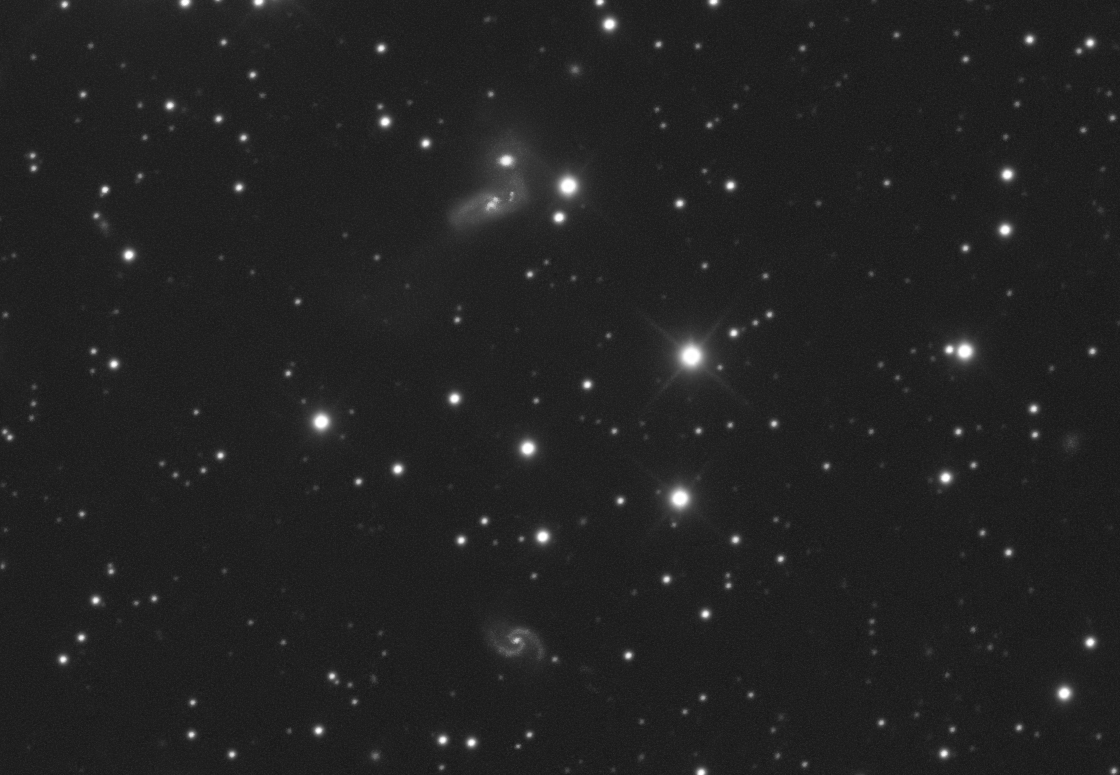

Voici tout d'abord l'image inversée à sa taille d'acquisition:
En noir et blanc "classique"; il y a 18 poses de 5 mn sans filtre en binning 1*1; NGC 317 possède une magnitude de 13,9, et mesure 1,1' *0,5';
NGC 317 A une magnitude de 14,5 et mesure 1,4' *1,3'; quant à le chtite spirale du bas, sa magnitude est de 15,2 et mesure 0,8' *0,5'; c'est du petit--petit!!!

Salut Alain
Je vois que tu as résolument abandonné tes autres capteurs pour la ST10 de Marc.
J'aime bien la 891, une durée de pose cumulée de 90mn à F7.4 est un bon standard pour ta CCD (je dis cela car je vais bosser à F7.2 avec le C11).
L'AO limite les effets de la turbu du Grd Suuud et l'image finale gagne en finesse.

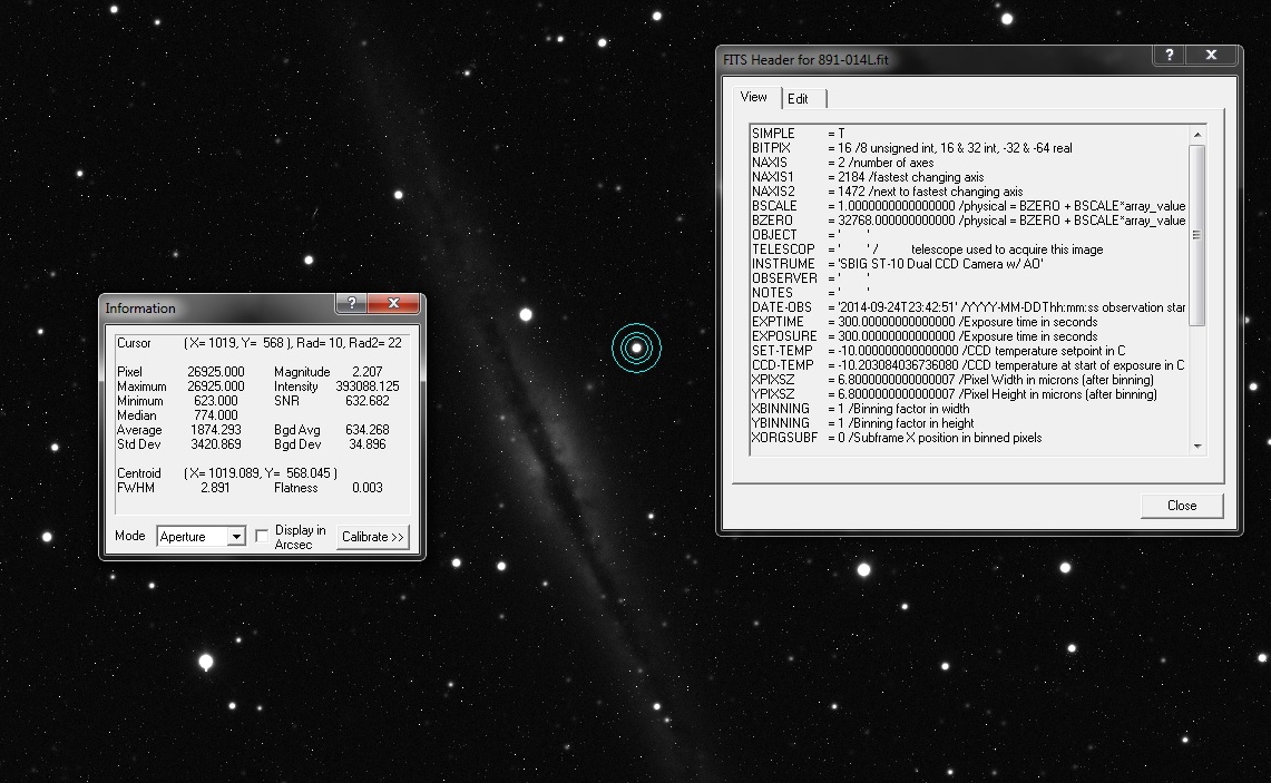

Plus sérieusement, Jean Claude, voici une brute de 891 ouverte avec Maxim; habituellement, ma fwhm tourne autour de 3,5 et ici, avec l'AO8 et l'échantillonnage de 0,75 et une fwhm à 2,8, j'arrive à une résolution de 2" , ce qui est bon pour moi!!
