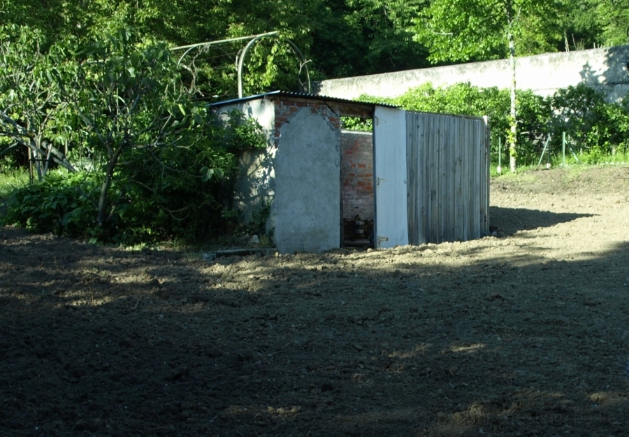

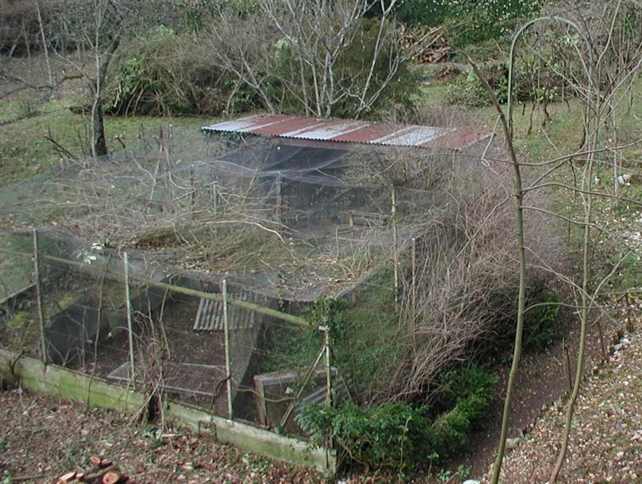

donc pour commencer le reportage en 10 photos voici le batiment existant :Un poulailler !

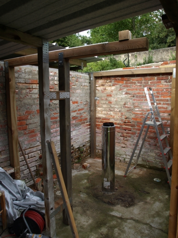

puis viennent les vrais travaux lié a l'astronomie : faire le pied de la lunette, je me suis orienté vers un tube inox rempli de beton et solidaire de la dalle beton (elle était déjà présente et pour les vibrations... on saute rarement autour de sa lunette lorsque l'on fait des poses ;)
5a3d0a3bd9a4b7742ee1074cc3f2a614.1824x0_q100_watermark_watermark_opacity-10_watermark_position-6_watermark_text-Copyright%20christian_besle.jpg

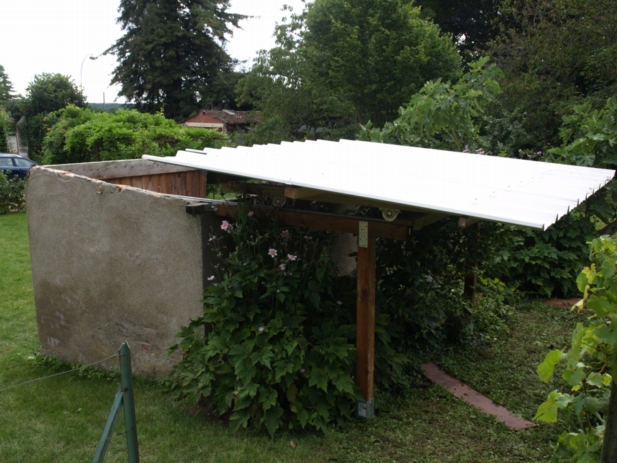

en même temps j'ai refait le toit, la moitié en fixe avec des bacs aciers blanc anti condensation et l'autre moitié en mobile avec 2 rails et 4 roulettes avec des roulements pour 200Kg chacune... il y a de la marge
voilà ce que cela donne après le montage du toit ! (on voit les lampadaires en face :cry:)

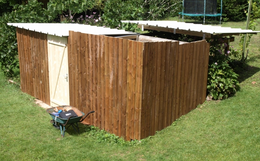

ensuite habillage extérieur pour isoler et fermer le batiment (il était ouvert... un poulailler je le rapelle ) et l'installation d'une petite porte :
67d302edb8e49af91996a2fe2a418871.1824x0_q100_watermark_watermark_opacity-10_watermark_position-6_watermark_text-Copyright%20christian_besle.jpg

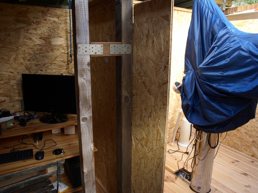

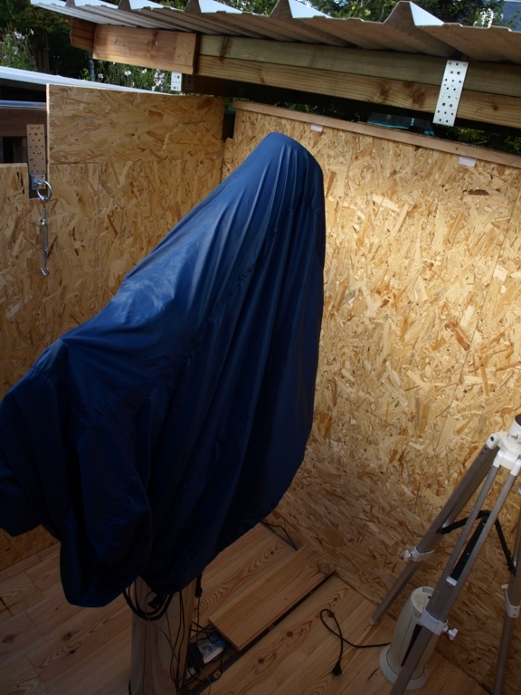

et enfin l'amenagement interieur avec lumière, coin PC, parquet pour le coté lunette et habillage des murs ... il y a plus qu' a imager..
c8641059f0c53504583905368e6bdafb.1824x0_q100_watermark_watermark_opacity-10_watermark_position-6_watermark_text-Copyright%20christian_besle.jpg

Bien pense et belle recup, par contre tu as prevu un systeme anti soulevement ou quelquechose du genre? Parceque de voir la fine tole qui depasse du batiment perso je ne serais pas rassure en cas de tempete..
merci a tous pour vos commentaires !!
pour le pb de vent, j'avais fait un test avec des toles sans les attachés et cela ne volait pas trop ! 2 envols en 4 ans !! bon sinon j'ai quand même arrimé tout cela avec 4 attaches commesur la photo jointe (même si là c'est en position ouvert !)
