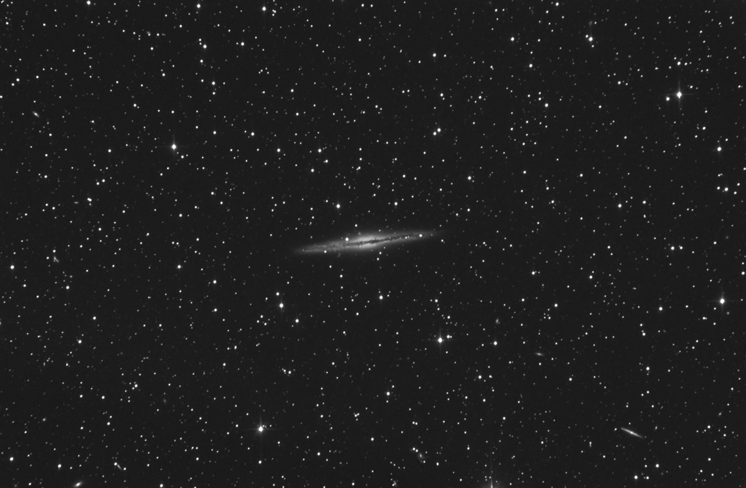

Allez une dernière image prise avec le 200/800, il vient de retrouver ces couleurs d'origine et direction son carton.
J'espère qu'il trouvera un nouveau propriétaire ? ;)
Toujours avec la sigma1603 de Christian que j'ai décidé de reprendre :p
Un échantillonnage assez élevé à cet focale, 2.34...
Un résultat que je trouve sympa pour seulement 1h de pose (22x3min).
Faite avec un filtre baader Néomydium Skyglow pour cause de PL et lune à 60%.
Un peu de déformation dans les étoiles, j'ai du visser l'adaptateur 2''/31.75 sur le correcteur GPU pour mettre la CCD à distance.
Donc l'alignement optique est un peu aléatoire....Bon c'était du test hein :be:
Sympa en 1 heure

Je suis toujours étonné que ce type de tube n'intéresse pas plus, même à l'APN ça reste quand-même un tube très sensible.
Merci Christian, oui il me semble aussi.
Mais je dois avouer que question bruit et surtout sensibilité ça reste bluffant!
Après prétraitement, j'étais à 5.6RMS dans iris sur le fond de ciel...pour 1h de pose avec la lune :be:

es-tu sûr d'avoir bien nettoyé la CCD? il restait une galaxie sur le capteur :D
bien fine

Pas étonnant. Déjà que la collimation à f/5 n'est pas toujours simple alors à f/4 ça a de quoi faire peur. Ajoute à ça les éventuels soucis de tilt qui en rajoutent une couche et tu te retrouves avec un tube assez peu attrayant, même si une fois maitrisé ça permet de gagner beaucoup en lumière. Tu le vends combien d'ailleurs ?
Pour revenir à ton image, elle est sympathique mais les étoiles me semblent un peu grasse. vu que tu es en sous échantillonnage tu devrais tenter un empilement en drizzle pour maximiser l'acquisition. Et une petite réduction d'étoiles passerait bien aussi :)
Avec les bons outils et en étant un peu précis dans ses réglages un F/D4 et même moins se maitrise bien, pas besoin d'être ingénieur en mécanique non plus. Faut quand même démystifier le truc.

Tromat : on se focalise toujours sur cet collim, franchement mon 114x900 était bien plus difficile à collimater…Avec ce 200F4, je n’ai jamais fait de collim sur une étoile.
J’ai toujours utilisé un œilleton et un cheshire, ça prend 2min à chaque fois.
Pour le tilt là je suis d’accord avec toi, c’est le plus problématique…Surtout avec le PO d’origine, il faut le connaître (toujours bien le bloqué après avoir fait la map).
J’ai mis une couche de papier collant à l’opposer des vis de serrage du PO et le tilt à disparu, faut vraiment pas grand chose :)
Et aussi l’utilisation d’un correcteur sans gorge aide pour le tilt…Merci le GPU !
