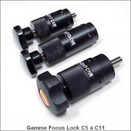

Quelle dispositif de blocage du miroir utilisez-vous sur un C11?
J'ai vu qu'il existait le SCT Focus Lock de Hutech, mais existe-t-il d'autres dispositifs et question subsidiaire, peut-on commander cet objet ailleurs qu'aux Etats-Unis?
Enfin, question prioritaire peut-être, le blocage du miroir est-il absolument indispensable en photo planétaire....ce dont j'ai l'impression après un peu d'utilisation...

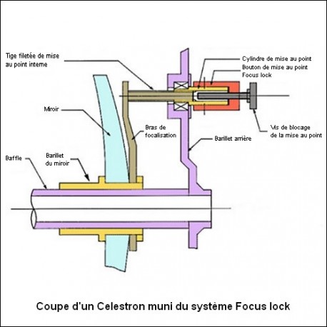

Sur le C11, le blocage n'est pas prévu d'origine. ça existe sur le C14 par contre et on peut trouver des systèmes de blocage sur 3 points aux états unis.
Le système Hutech ne permet pas un blocage complet : on a que deux points d'appui, un sur le baffle et la vis de mise au point. Bref le miroir peut encore pivoter dans le jeu du baffle. Bref il manque un point d'appui pour bien bloquer le miroir. (il faudrait une deuxième vis qui appuie sur le bras interne de mise au point par exemple)
En photo planétaire, en principe pas besoin de bloquer le primaire. Tu tourne la molette de mise au point dans le sens inverse des aiguilles d'une montre (pour rattraper le jeu et que le bras soit bien en appui sur les filets de la vis de mise au point) et tu ne touche plus à la mise au point ensuite, tu ne travaille qu'avec le crayford. Le bouton de mise au point du C11 ne bouge pas tout seul, il y a trop de frottements.

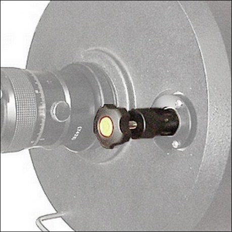

Je précise : si tu veux utiliser le systéme Hutech pour vérrouiller la molette de MAP, pas de problème, ça marche bien.
Je pensais que tu cherchais un systéme de blocage du miroir principal.
