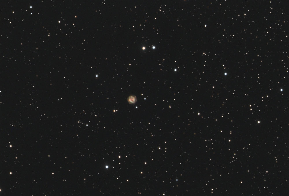

Poursuite de l'apprentissage au tromblon de 11" avec cette petite nebuleuse planétaire située dans Cephée. Il existe de beaux specimens dans cette constellation.
Avec sa double enveloppe cet objet s'apparente à la morphologie de la "boule de neige bleue" d'Andromède présentée l'autre jour. Son diametre est de 33" d'arc, comparable à Jupiter, pour une magnitude de 12.9.
Elle "répond" bien en imagerie avec le Kaf et sa structure est révélée avec 3 ou 4 secondes de poses à F10.

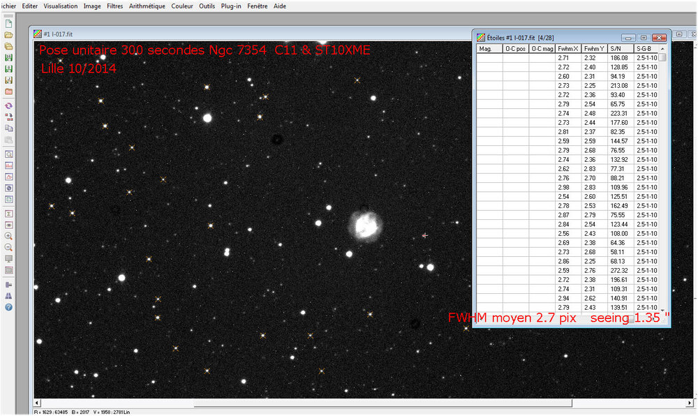

Conditions d'amusement :
C11 HD & ST10XME sur G11 stepper.
Ciel très calme (1.3" d'arc de seeing sur préimage)
SQM de banlieue à 19.25
Pose unitaire 300 secondes, guidage capteur interne sur GSC 4265.57 de magnitude 10, intégration 1.5 seconde.
Pas de blocage miroir primaire, pour l'instant.
2 corrections de MAP pour maintenir un seeing <= 1.5" d'arc sur brute.
Total 120 mn de pose en luminance.
Cette nébuleuse montre 2 jets de "Fliers" bien visibles :
Une brute. Je ne suis jamais descendu aussi bas en résolution. Il faut préciser que l'objet passe proche du zénith et ça aide beaucoup... :

1.3" çà commence à parler... dire que je suis content quand je passe en dessous des 2.5":cry: Je ne comprends par pourquoi tu veuilles descendre en focale, ces objets exotiques sont tellement intéresants à imager.
Bonsoir les nebulo planéteux :)
Christian : Tu ne passes pas sous les 2"5 d'arc avec ton 260 mm ? Fais tu des évaluations sur pré image pour vérifier la bonne MAP avec la FWHM ?

Les nuits calmes de Septembre m'ont permis de travailler entre 2" et 2.5", même certaines poses de 10 minutes en dessous des 2". Mais généralement d'une nuit à l'autre le seeing peu être catastrophique voire pour la plupart du temps entre 2.5" et 3". Le fait d'être déjà descendu en dessous des 2" me dit que la config est bonne, je teste la fwmh avec l'étoile guide toutes les 3secondes (temps moyen d'acquisition pour le capteur de guidage)
En "direct" les meilleure nuits je suis en dessous du pixel en binning 2 soit < 2" avec ma config. La plupart du temps entre 1.2 pix et 1.5 (3")
Ok, tu descends quand même sous la barre des 2" d'arc.
Faudra qu'un jour tu m'expliques comment tu surveilles le seeing via l'étoile guide. J'ai deja essayé avec Maxim, mais c'est pas très fiable.
