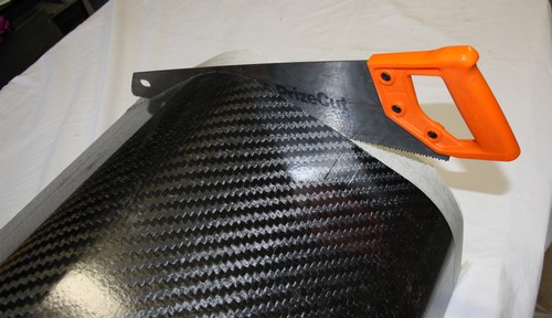

facile de couper le carbone ?
Je sais qu'il faut prendre quand même quelques précautions pour éviter des projections de carbone dans les yeux ou ailleurs et notamment scotcher la partie à couper. Ya bon ?
Bonjour.
J'ai eu a couper du carbonne (6mm) pour réparer mes cerfs volants, effectivement il faut bien entourer de scotch type electricien, bien serrer sur 3-4 tour et voila.
Pour couper? Ben la scie pardi, quelle question !
Blague à part là c'est un sandwich les peaux sont fines. Sinon si c'est à la Dremel + aspirateur et surtout masque indispensable, et puis faire ça dehors.
Si c'est pour prendre l'avion: Surtout pas d'acier.... ça ressemble aux lames de 'cutters' au rayons X.... Mais alu ou carbone ça marche !
Sinon pour les adresses... il y a déjà les réponses!
