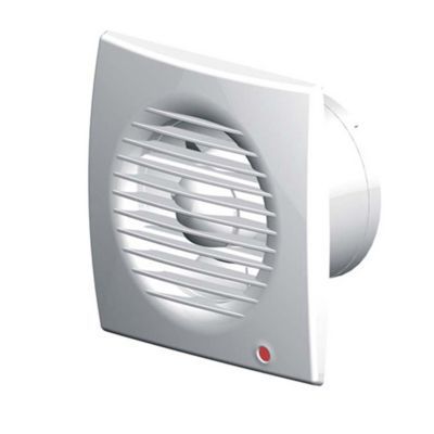

tout à fait, une simple VMC de cuisine fait très bien le boulot, la sonde intégrée permet de passer de 13m3/h à 45m3/h de renouvellement d'air selon le taux d'humidité capté,
et avec l'installation d'un interrupteur de force, selon le besoin, passer à 110m3/h : je n'utilise cette fonction qu'après fermeture du toit après observation et/ou astrophoto,
et le lendemain matin je remets en mode automatique, avec le plaisir de constater une absence totale d'humidité.
pour anecdote, une des dernières observations, une humidité folle, tout était "trempé", lancé la force du ventilo, en moins de 3h tout était sec ;)
le bidule:
nb, les 3/4 du temps, le bidule tourne au minima, soit un taux d'humidité capté inférieur à 70%

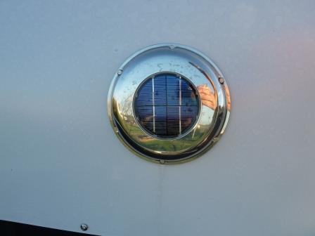

On trouve facilement des ventilateurs en 12 ou 24volts. Ils peuvent s'alimenter directement avec un simple panneau solaire à poser sur le toit de l'abri.
J'ai choisi cette solution simple et économique (panneau solaire récupéré d'une ancienne pompe de bassin tombée en panne..) pour le mien.
J'ai monté en // deux ventilateurs 24v de 12cm de diamètre. Aucune humidité à l'intérieur y compris en hiver. Le système fonctionne de manière complétement autonome (et gratuite) depuis environ deux ans. :-)

Tout le système panneau solaire ventilos est posé sur la partie mobile du toit. Les ventilos sont sur la partie haute du pignon. Comme il n'y a pas de raccordement au secteur, les fils ne sont donc pas non plus un problème..
Les ventilos font un peu de bruit, mais comme ils ne tournent pas la nuit pendant les observations, cela permet d'apprécier pleinement le doux ronronnement des moteurs du goto.. :-)
