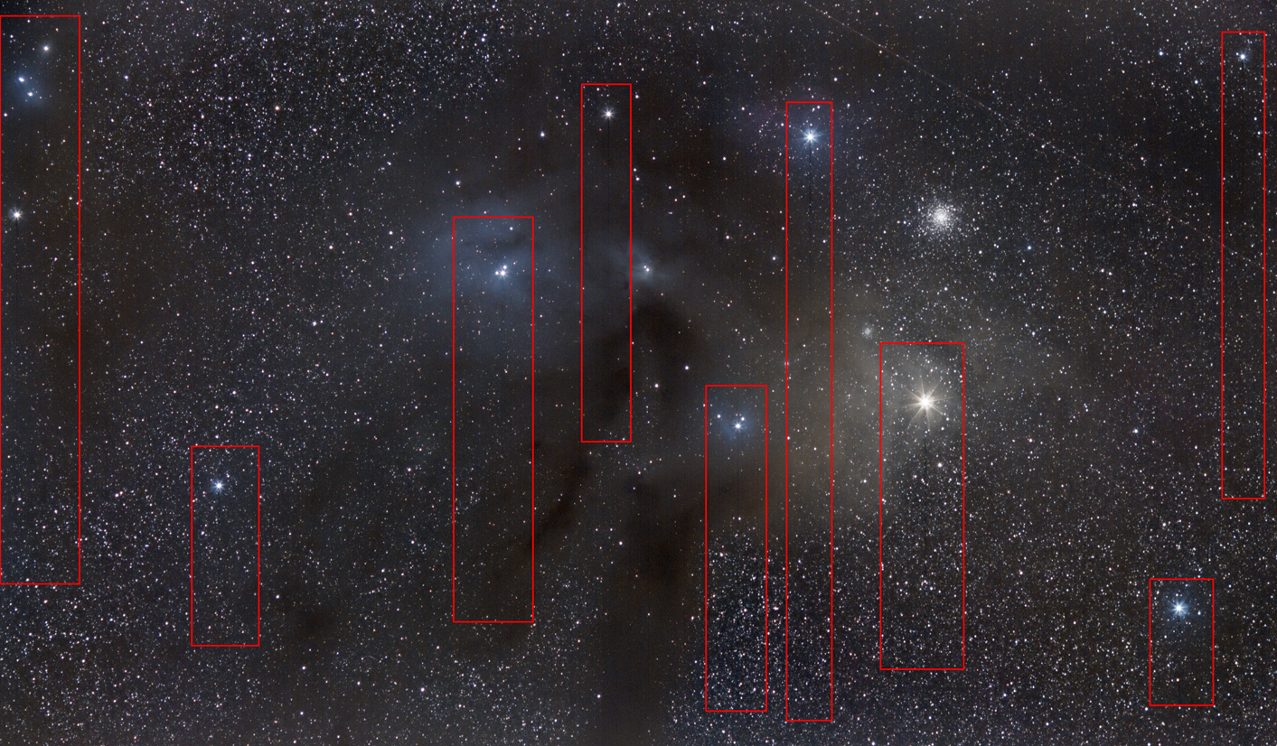

Cela fait un moment que je ne suis pas venu poster une image. Il faut dire que ma mésaventure du 1100D qui aura duré un sacré moment, étant victime des franges sous les étoiles. ça donnait ceci:
En gros, mon APN est parti au SAV Canon. Ils ont changé le capteur, mais rien a faire, toujours des franges. Du coup, il est parti chez Canon France avec une lettre de réclamation pour qu'il me fasse un échange avec un 1200D, bien que j'ai tenté avec un 100D :be:
Ils ont fini par accepter ma demande et a par ailleurs reconnu la défaillance.

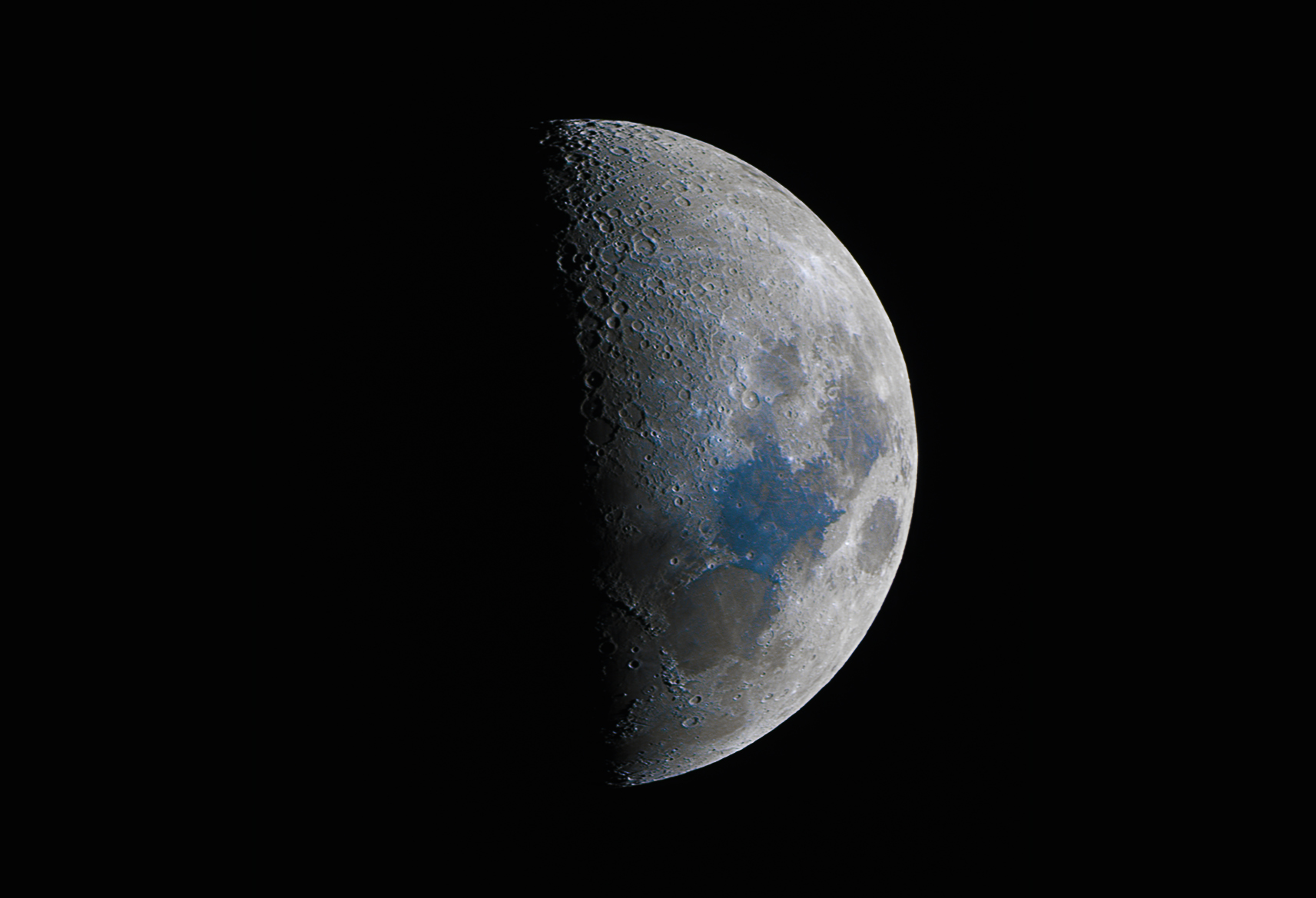

La lune étant là, jusqu'à minuit, j'ai fait quelques photos pour voir ce que ça donnais tous ces pixels :). Par contre je n'avais aucune idée de comment traiter tout ça à partir d'images APN. Au final, j'ai eu l'aide de Tromat et de Pulsar59 que je remercie par la même occasion. La méthode qui a fonctionné et le pré traitement avec Pixin, Empilement sur AS!2, traitement sur Pixin puis PS. Donc merci les gars ;) Je suis content car on commence a voir quelques couleurs. par contre, a pleine réso, beaucoup d'abérations, j'ai donc limité le zoom :be: A refaire une soir ou elle sera plus haute au zénith, avec plus de poses.
en meilleur réso: http://image.noelshack.com/fichiers/2014/41/1413040748-sortieireis-horuizon.jpg
Télescope: Newton Orion 200/1000
Monture Orion Atlas eqg
Imageur: Canon EOS 1200D non défiltré.
Poses: 116x1/800" @ 200ISO
Offset: 97
Dark: 62
Flat: 33
pré-traitement: Pixinsight
Ampilement: AS!2
Traitement: Pixinsight
Cosmétique: photoshop

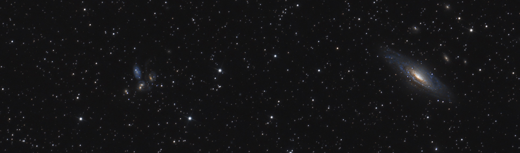

La lune étant presque couché, pour mon premier test en CP, j'ai choisi NGC7331 et le quintette de Stephen.
Après 70 poses on arrive à ça:
Alors j'ai eu quelques souci au niveau du guidage car j'ai merdé sur l'équilibrage. ça se voit d’ailleurs sur les étoiles. Ensuite j'ai pour le traitement, j'ai trouvé la couche verte superbe, la bleu et la rouge beaucoup plus raplapla coté signal... Du coup, un traitement pas facile et des pertes dans les détails.
Mais pour un premier test, je suis qu'en même satisfait. Tous ces pixels ne me sont pas utiles avec un 200/1000, dommage!

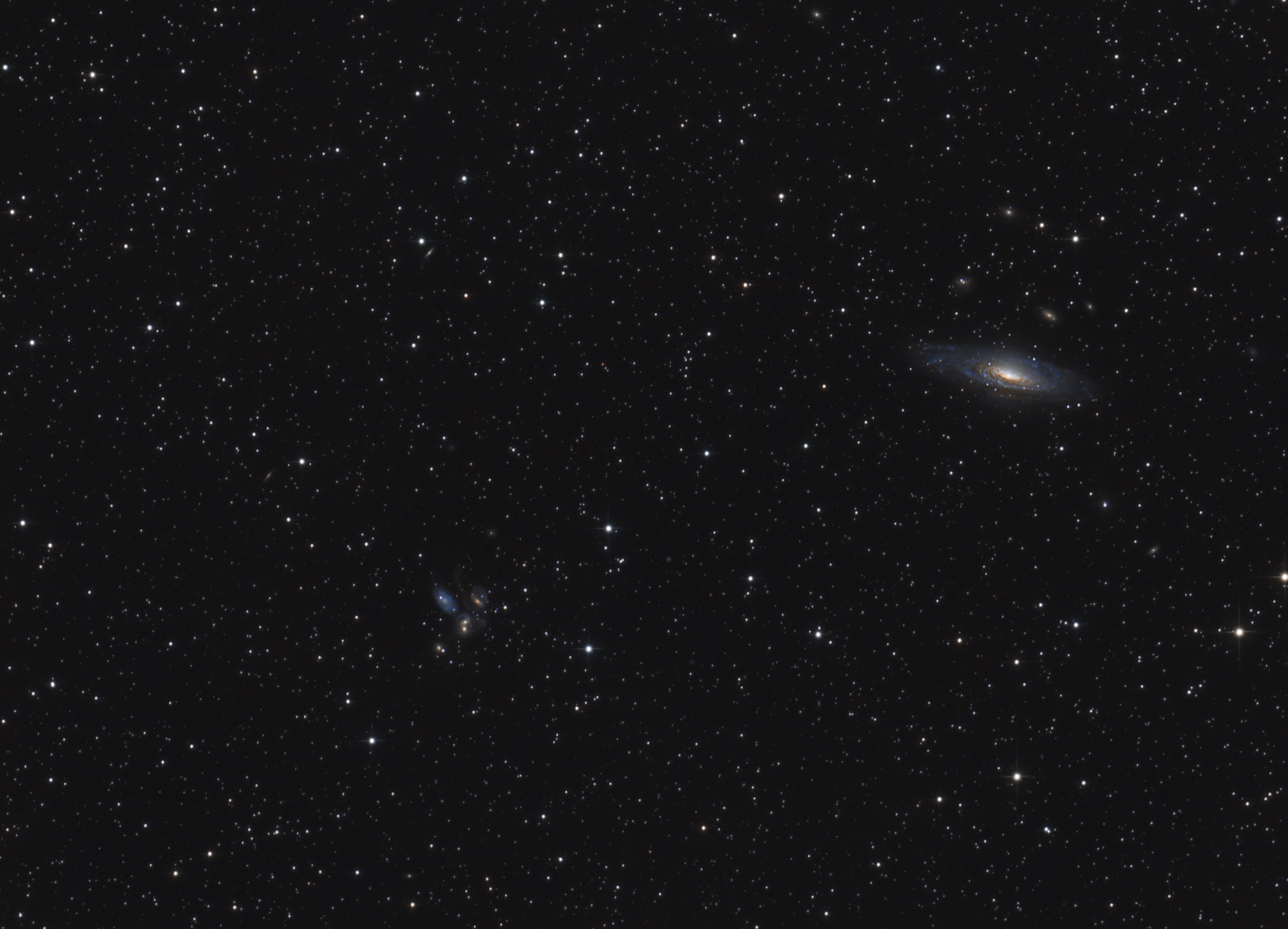

Je vous met également le champ intégral que je préfère. J'ai été très surpris et donc content de voir le quintette assez détaillé avec des couleurs. La full et dispo plus bas. Il y a un tas de petites galaxies cachées
FULL: http://image.noelshack.com/fichiers/2014/41/1413040816-ngc7331full.jpg
Version annotée:http://image.noelshack.com/fichiers/2014/41/1413041162-esp03-annotated.jpg
Autoguidage: Lunette Kepler 80/400 + Camera pl1m + phd max & phdguiding
Poses: 70x240" @ 800ISO
Offset: 97
Dark: 30
Flat: 33

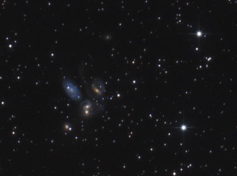

Un petit crop sur le quintette...

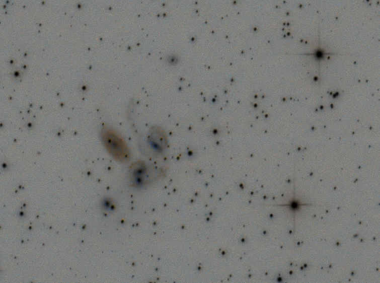

...et une version inversion couleurs: :) On distingue bien les bras et le coeur des deux galaxies en train de fusionner:

Il est très beau ce champ galactique malgré les difficultés. Même si ça ne vaut pas un suivi impeccable tu peux améliorer un peu la sphéricité des étoiles avec le process MorphologicalTransformation en utilisant une grille 3x3 et en dessinant approximativement la déformation. Tu réduis leur taille par la même occasion.
Pour la Lune je ne sais comment tu as procédé pour accentuer les détails mais une technique qui fonctionne bien est la déconvolution par Van Cittert. Tu lances le process, change le mode sur Regularized Van Cittert, tu joues avec le StdDev en faisant des essais successifs, et tu peux ensuite essayer de jouer sur le Shape pour affiner encore un peu et augmenter le nombre d'itérations.
Merci beaucoup les gars :)
Thomas, hier soir, j'ai testé ta méthode pour la lune, et c'est franchement pas mal, je pense que je reposterai une lune plus jolie. J'ai testé en jouant pas mal avec les curseur, et il semble que des valeurs basses mais avec un paquet d'itération soir le mieux. Encore merci pour tes supers conseil ;)
