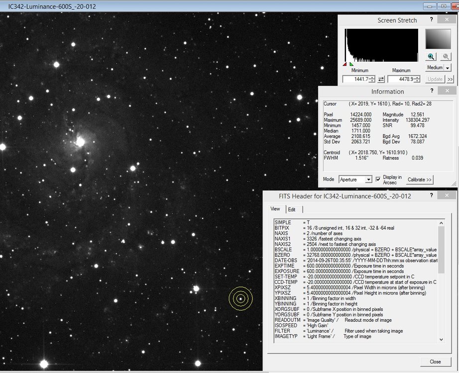

Comme d'habitude, un screen sous MaximDL de la meilleure brute, noté la FWHM sur étoile à 1.516" (échantillonnage à 0.86" par pixel).

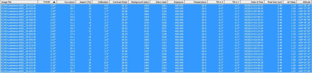

Et aussi le rapport de CCDI, la FWHM est bien en arc-secondes et pas en pixels :
