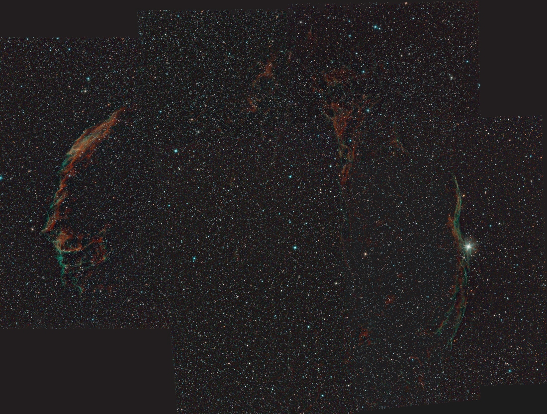

Suite à un premier essai de mosaïque et grâce aux précieux conseils recueillis ici, je suis content de pouvoir présenter une mosaïque relativement présentable.
Il y a 6 panneaux. Chaque panneau est composé de 9x5minutes soit 45 minutes par panneaux. Les acquisitions ont été faites depuis Nantes. :(
Tube (200/700) et monture fabriqués dans mon garage. (voir ma signature)
Canon eos1000D défiltré + eos clip cls ccd
Prétraitement iris
Traitement et assemblage photoshop CS2
Par rapport à la première version, j'ai moins de signal mais techniquement la deuxième version me parait plus réussie.
J'ai perdu pas mal de signal en équilibrant le fdc avec un masque. :confused:
En même temps avec 45 minutes sous le ciel Nantais, je vais pas me plaindre non plus.
La première version:
Et la nouvelle:
Et le lien vers la full:
get.jpg"]get.jpg[/url]
Pas de lien de téléchargement du fichier brut pour cette fois. Le fichier faisant plus d'un demi giga... :)
Merci pour vos commentaires et merci a ceux qui m'ont aidé à progresser en commentant la première version.
Je vais essayer de retravailler ça en essayent de ne pas perdre de signal mais quelle prise de tête...
Pas de lien de téléchargement, c'est le premier truc auquel j'ai pensé : est-ce qu'il va oser ???
Les raccords sont bons, seul la taille des étoiles trahit le montage mais il faut y être attentif.
Du bon boulot
sacré boulot, bravo et félicitations :)
la mosaïque de la V2 est très bonne, mais une certaine préférence des teintes de la V1 :)
sur l'option du masque de fusion sur CS, tu dois y aller un peu trop fort je pense, ça se voit sur la petite dentelle ;)
Modifié par martial_julian
Alors là je dis oui, super ! Tu as effectivement fais un compromis pour harmoniser l'image, mais selon moi ça vaut le coup !
Par contre, j'ai du mal à comprendre en lisant ton post si c'est un retraitement, ou si tu as refait des captures. Je pense que c'est la première option, non?
Beau travail
La première me semble mieux défini
Mais cela est une belle image avec beaucoup de travail pour réaliser ce panorama
Éric
Merci à vous,
@locus: Ce sont les même acquisitions j'ai juste refais tout le boulot sous photoshop en suivant une autre méthode et les conseils reçus lors de la première tentative.
@F5RRR: En effet, la première version est beaucoup plus riche et sur la deuxième version j'ai privilégié l'harmonie au détriment de la richesse en détails.
En fait, pour équilibrer le fdc j'essaie de mettre en pratique le tuto d'orionrider dans la wapédia mais j'ai beaucoup de mal à faire un masque qui soit à la fois efficace en terme de lissage et qui préserve les détails. Faut que je creuse la technique mais là je veux plus voir photoshop avant un moment... :be:
