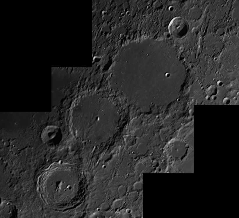

Ce 02 octobre 2014, le ciel était bien clément dans la région toulousaine.
J'en ai profité pour tester enfin le C8 edge HD en lunaire.
Le trio Ptolémée, Alphonse et Arzachel était bien illuminé pour lui tirer le portrait, j'en ai profité et ai fait trois séries de vidéos.
C8 + crayford + barlow celestron x2 + filtre rouge A23 + PLA_Mx
Traitement AutoStakkert2 + Registax 6 + Gimp2 + Imerge
C8 + crayford + barlow Televue x3 + filtre rouge A23 + PLA_Mx
C8 + crayford + barlow Televue x3 + filtre rouge A23 + DMK31
Traitement AviStack2 + Registax 6 + Gimp2 + Imerge
Merci Will,
Ma monture est maintenant au point donc j'essaie d'en profiter, j'ai du temps à rattraper. ;)
La DMK s'en sort super bien et je pense qu'AviStack2 est meilleur qu'AutoStakkert2 sur le traitement des captures lunaires.
Merci François. :)
Jolie série Phil !
Je n'aime pas Avistack mais c'est un bon logiciel pour la lune, il faut le reconnaitre.
Autostakkert rend des copies différentes selon la taille des AP size, je le trouve un peu sensible sur ce point, voir si Avistack est toujours devant en faisant varier la taille des boites ?

Tu mets quelle taille sur AS!2 ?
Faudra que je fasse le traitement des videos avec la PLA-Mx + barlow x3 avec AviStack2 pour voir le résultat.
Merci Martina. ;)
J'applique grosso modo une échelle en fonction de l'état de l'avi ou du ser :
- film super bon et stable : Aps 25 à 30
- film bon et stable : Aps 30 à 50
- film bon mais pas trop stable : 50 à 100
- film moyen : > 100
Ce n'est pas super précis :D, mais il ne faut pas s'aviser de choisir un Ap size trop petit si le film n'est pas à la hauteur, en général on voit ensuite des dédoublements, artéfacts, bruit et cie. ;)
J'avais loupé cette série.
La troisième est au dessus du lot et bien détaillée. Bravo.
Sur les deux premières les petits cratères sont ovales sur la troisièmes ils sont plus ronds et l'image est bien plus précise.
Il faut bien fignoler la mise au point.
Je confirme qu'Avistack fait du bon travail surtout sur les films de moins bonne qualité par rapport à AS2. Je m'en sers assez souvent.
Bonne journée.
Luc;)

Sur le Lunaire, je trouve AviStack2 au-dessus, AS!2 a plus de difficulté.

Salut Phil,
ton C8 edge est vraiment très bon.
Pour ma part, je n'utilise plus la barlow 3x car j'ai remarqué que cela revient au même que de grossir de 150% une bonne image faite avec la barlow 2x.
Bon retour en force Phil ;)
Nico

Le mien n'est pas calibré il est vrai mais si je compare aux images de Wilexpel (par exemple :) les siennes sont plus claires. Mais je répéte, tes photos sont extra

Oui, il est vraiment pas mal ce edge, j'espère pouvoir l'utiliser plus fréquemment en CP.
Je préfère utiliser aussi la barlow ultima x2 (qui en réalité donne x2.5 / 2.7) que la Televue x3.
