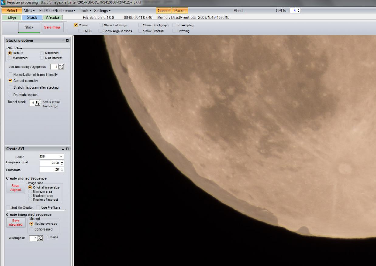

problème n° 1): parfois, registax donne un résultat bizarre, comme si une frange est mal empilée. Voir la capture d'écran ci-jointe.
Je me demande si cela peut être corrigé en changeant des paramètres (ce que je ne maitrise pas vraiment)

Registax n'est pas fait pour empiler les images d'APN modernes. Celles-ci sont tout simplement trop grandes, le logiciel plante par manque de mémoire.
Bienvenue sur le forum et désolé de ne pas avoir une vraie solution... ;)
EDIT: j'avais pas vu que tu utilisais Registax6. Essaie la version 5.1, qui accepte les fichiers RAW d'APN.

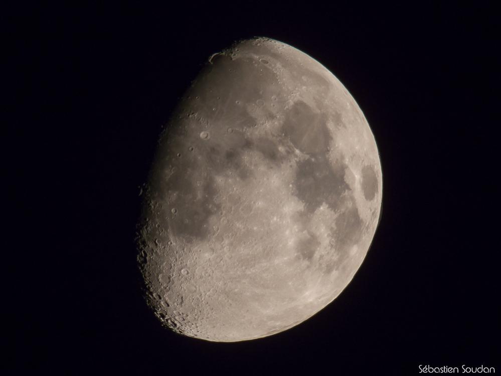

Quand ça marche avec registax, j'ai de bons résultats (cf ci-joint), le hic c'est que parfois il ne veut pas trop marcher :be:
Pour ma question n°1, il n'y a rien à faire alors?

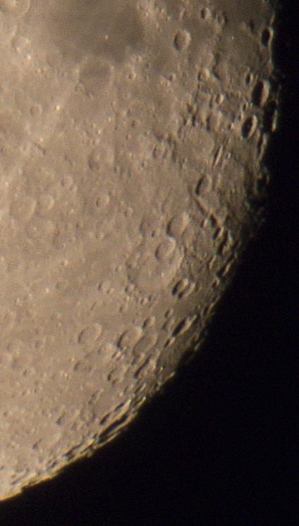

Voici ce que ça donne en ayant pu refaire le traitement de clichés du 14/09.
C'est un crop à 100%.
