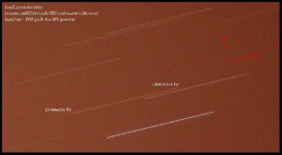

J’ai récemment retenté d’enregistrer par filé des occultations d’étoiles par astéroïdes. Après un certain nombre de tentatives contrariées par la météo j’ai enfin réussi un enregistrement, mais négatif, pas d’occultation visible. Il faut dire que mes chances d’être sur la bonne trajectoire étaient juste un peu supérieures à 3%... :)(indiqué par Occult Watcher).
En tout cas la technique marche. J’ai récemment vérifié que je pouvais opérer avec mon nouveau dob 300/1200, ce qui me permet d’enregistrer correctement des étoiles beaucoup plus faibles, mais là, depuis mon balcon, l’étoile ne pouvait être atteinte à cause de sa position. Je me suis donc rabattu sur la L150/750, bien qu'elle ait été théoriquement un peu limite pour une magnitude de 10.1, mais la trace est finalement correctement lisible.

sur ton cliché je n'ai pas compris qui devait occulter qui?:cry:
merci de me donner des précisions
Chris
L'étoile qui devait être occultée est celle pour laquelle j'ai marqué les heures de début et fin de pose. L'astéroïde se confond avec l'étoile et de toute façon il est trop faible pour laisser une trace (mv 17 il me semble).
Mais s'il était passé pile devant l'étoile la trace de celle-ci comporterait une interruption.
