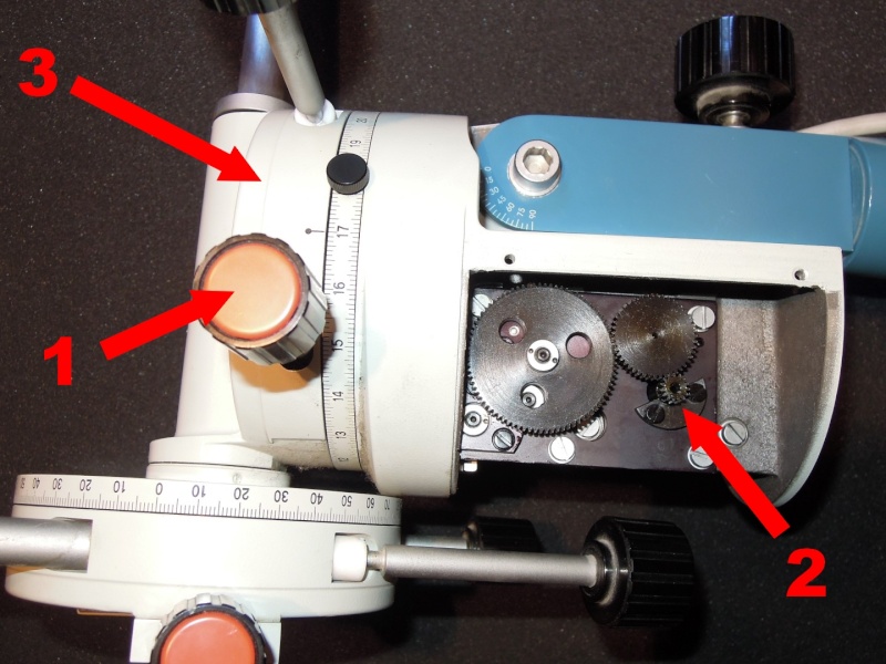

Je viens d'acquérir une lunette Telemator Zeiss à bon prix.
Après de nombreux essais, je constate que la motorisation de la monture ne semble pas fonctionner normalement :
- Tout d'abord, le moteur fonctionne et les engrenages (2) bougent
- Lorsque la molette de frein (1) est desserrée, la monture et la lunette pivotent lentement (j'ai fait un essai de nuit, les astres ne sortent pas du champ).
- Par contre, si le frein est serré, le ronronnement du moteur fait un peu plus de bruit (comme s'il forçait) et la monture reste immobile. J'ai laissé tourné quelques minutes, le bruit reste identique, les rouages continuent à tourner, mais la monture reste immobile...
- Si je serre à moitié le frein, le moteur parvient à faire tourner le tout...

J'ai commencé à essayé de démonter la monture(la partie (3)) mais j'ai je pense que d'éventuels conseils avisés pourraient m'éviter des déboires...

Il y a beaucoup trop de démultiplications pour faire tourner les engrenages à partir de l'axe ! Par contre, quand le frein est mis, moteur en marche, si je "force" un peu sur l'axe (dans un sens ou dans l'autre), le bruit augmente encore un peu... il y a donc bien un couplage...

Il faut que tu vérifie, sur la manette de blocage rouge en haut au milieu de
ta photo, qu'il y ai bien la rondelle intérieure au fond, sinon un risque de trop
blocage.
j'avais une fois démonté et la rondelle était tombée, et comme elle est
plus large que l'orifice d' entrée je te parle pas de la galère pour la remettre en place, presque mission impossible, grosse prise de tête, achat d'une pince pour chirurgie.
Je peux pas prendre une photo, c'est impossible, je peux pas éclairer et avoir l'objectif en même temps, il me faudrait un éclairage à fibre de verre .
Il suffit que le petit malin qui avait cette monture avant toi, ai un jour dévissé trop pour perdre la rondelle, et c'est peut être la cause de ton problème à voir, la rondelle dépasse d'environ 1,5 mm de la tige.:)

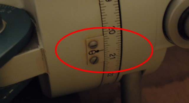

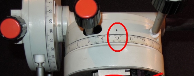

- Au début, lorsque le frein était serré, j'avais l'impression que la monture était immobile car je regardais le repère par rapport au disque mobile :
Or, sous la monture, je me suis rendu compte qu'il y avait aussi un repère et que la motorisation faisait lentement bouger la bague par rapport à ce repère fixé au carter... :
Du coup, si je ne me trompe pas, j'ai l'impression que la motorisation fonctionne bien ! C'est bien ça ?
En fait, une fois branchée, c'est toute la bague graduée de l'axe horaire qui tourne ? Entrainant toute la monture lorsque les freins sont serrés ?

Le fait que le bruit des moteurs soit plus présent hors entrainement peut s'expliquer du fait que la pignonerie n'est pas "en charge" et donc il y a du jeu entre les rouages qui font qu'ils peuvent vibrer plus.
Quand la mécanique est entrainée, le jeu dans les rouages est compensé et donc les rouages vibrent moins.
C'est de la belle mécanique cette monture. Si ça fonctionne ne touche a rien... ;)
