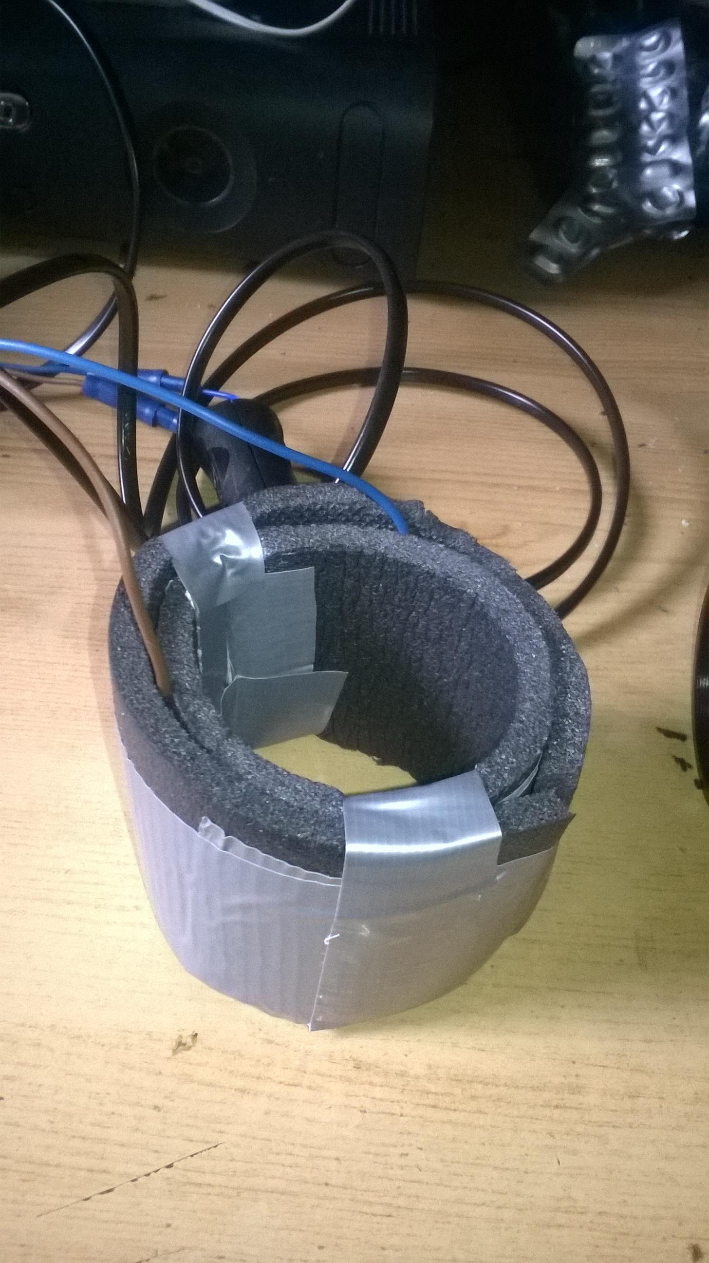

hello je voudrais savoir quelle résistance en ohms je doit utilisé pour me fabriqué une résistance chauffante pour mon chercheur et ma lulu.
les plus petite que j'ai en stock sont des 1k ohms et 4,7k.
j'ai déjà acheté tous ce qui fallais (câble, prise allume cigare, ruban adhésifs, et tapis de sol pas trop épais.

hello ,si je mais 8 résistance de 100 ohms en 2 watts (en série) es que cela ne serais pas un peux trop puissant.
Encore une fois : oublie l'indication 2 W, ce qu'il faut surtout savoir c'est quelle sera la tension ?
Si c'est 12 V et que tu les branches en série :
R = 800 ohm et donc la puissance dissipée P = U²/R = 12²/800 = 0,18 W !! Un peu trop faible

j'en possèdes 22 je vais voir pour les mettre en série ....

Pour tes résistances de 100 ohms si tu en branches 5 en parallèles tu a sous 12v environ 7,2 watts , si tu en met 8 tu a 12 watts puis après tu regule et tu est tranquille

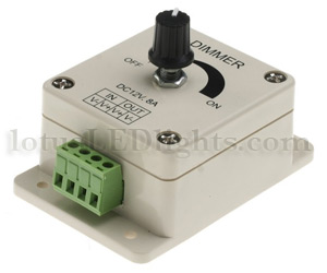

Pour le variateur, on trouve des variateurs PWM pour pas cher sur eBay (chercher LED dimmer) : http://www.ebay.fr/sch/i.html?_nkw=led+dimmer
