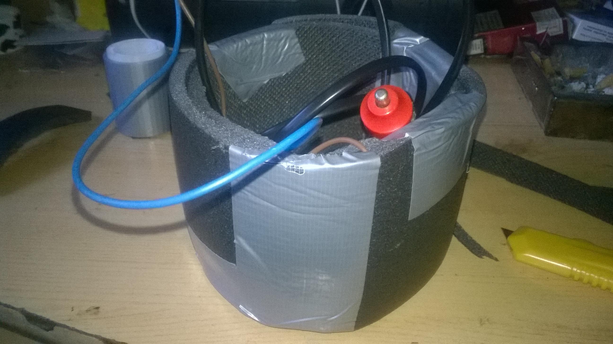

Je n'aime pas les trucs avec des piles. Les piles tombent toujours en rade quand justement, il ne faut surtout pas qu'elle tombent en rade, et l'expérience montre que c'est justement à ce moment qu'on découvre avec effroi... que la boite de piles neuves est vide !

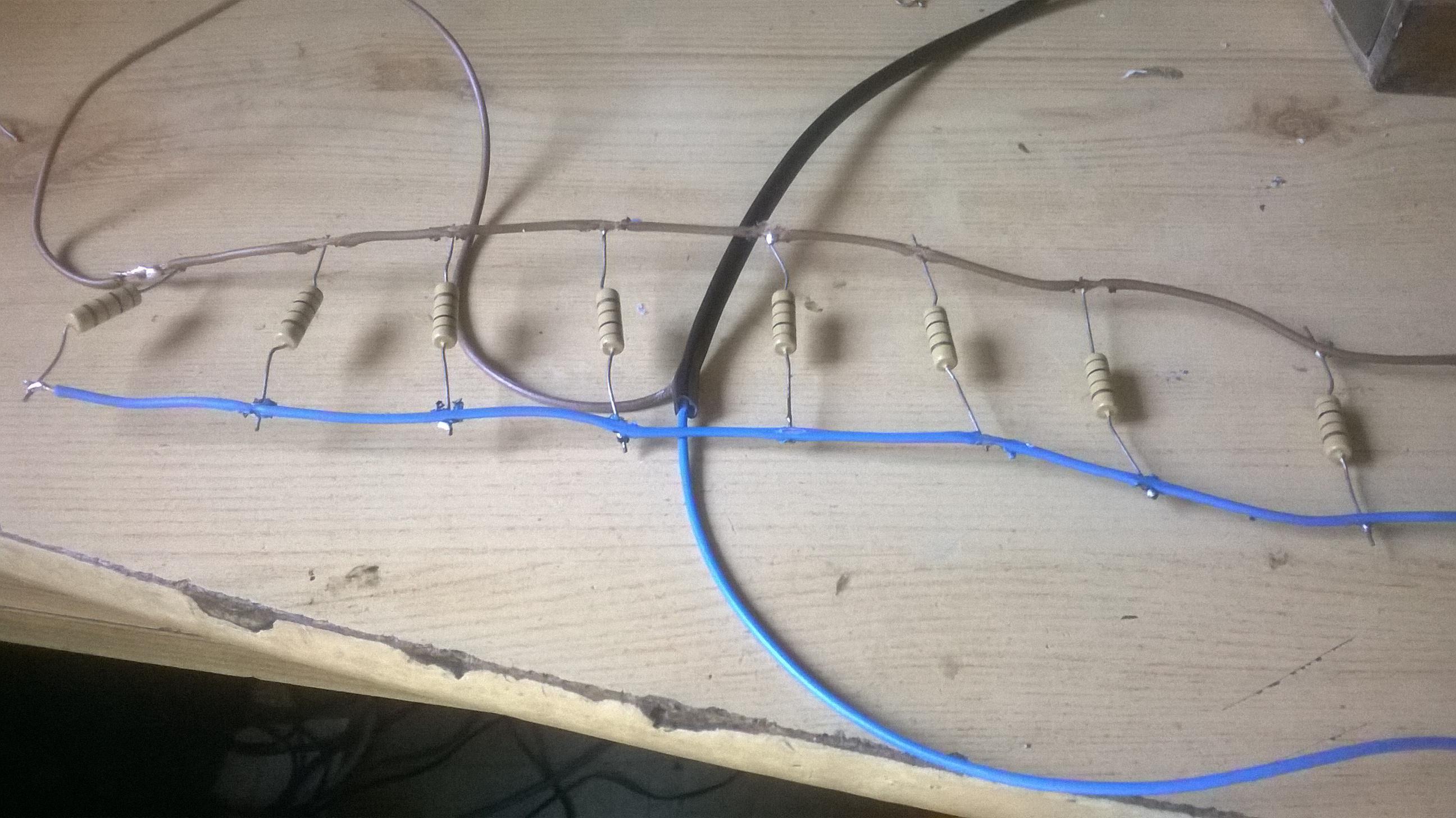

François je voie que tu as brancher tes 8 résistances de 100ohms en parallèles
Donc environ 11 watts
Reste plus qu'à réguler

bjr Eric ,effectivement j'aurais plus qu'a régulé ,hier soir j'ai effectuer des testes sans régulation sa chauffe bien quand même mais pas sur tout le diamètre du tube.ya plus qu'a attendre le drimmer.

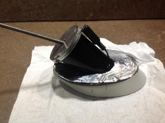

J'avance dans mon montage à base d'arduino... Ce petit capteur est vraiment une tuerie (très réactif : le simple fait d'approcher la main à 1cm fait grimper les chiffres d'humidité en un clin d'oeil et montre un accroissement sensible de la température) ! http://www.adafruit.com/product/1899
Par contre, je me sens un peu nul sur les bords : après avoir cherché partout du fil nichrome et presque passé commande, je me suis rappelé que j'avais acheté en début d'année un bandeau chauffant pour ma lunette et qu'il attendait gentiment dans un tiroir que je me souvienne de lui... Ca va me simplifier la tâche, mais j'ai un peu honte quand même d'avoir une si petite tête de Némo parfois. :be::rolleyes:

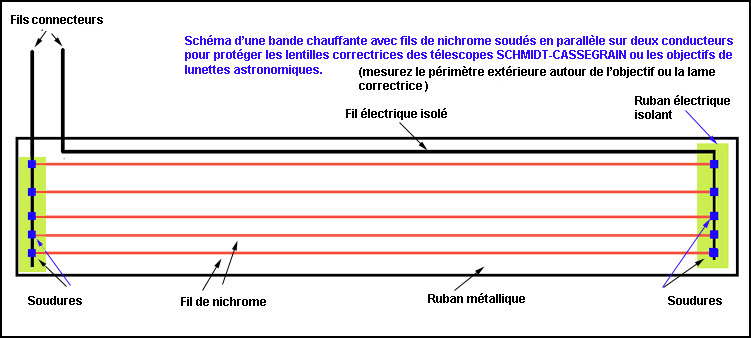

Bonjour, on vient de se une petite série de résistances chauffantes en s'inspirant de la page de Denis Bergeron déjà cité plus haut (qu'il en soit remercié http://www.astrosurf.com/d_bergeron/astronomie/Bibliotheque/Chauffe_oculaire/chauffe_oculaire.htm).. testées sur le terrain.. et nous n'avons rien grillé..

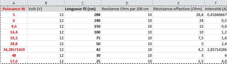

Le petit tableau suivant (sauf erreur de ma part) devrait te donner des longueurs de fil résistif 10 Ohm par mètre à utiliser pour une puissance donnée :
Fil constantan 10 Ω/m Ø du fil 0.25 mm longueur 5 m chez Conrad
Ruban métallisé ALU autocollant chez conrad , largeur 50 mm ou autre..
Le tout emballé/scotché dans le tapis de sol.. Et ca roule..
Du fil électrique, de la soudure et un testeur pour bien vérifier la résistance finale avant de mettre sous tension (il y a moyen de tout faire fondre facilement)..
Le montage des fils résistifs en parallèle permet aussi de diviser la tension d'entrée ..
Bon aller on va dire que il faut environ entre 16 et 12 ohms sous 12v pour être tranquille
Donc si 10ohms par mètre cela suffit pour un diamètre conséquent il faut en metre 1mètre voir un peu plus pour une 80ED

je vais applique ce système de mise en place ,les mettre en parallèle comme le par-bué fais 35cm de long sur 5 de large ,si je fais 5x35 =175cm
sa devrais le faire et je regule ....
