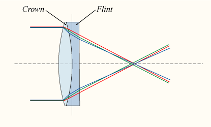

Hello !
Or il semblerait que le rouge et le bleu focalise au meme point , et que c'est le vert qui ne focalise pas au meme point . alors pourquoi ne bloque on pas le vert plutôt que le bleu ? :?:
merci a vous
(6 ieme dessin en partant du haut), meme dessin sur wikipedia
http://blog.lionelmaraval.fr/post/2011/08/15/Le-t%C3%A9lescope
T'es tombé sur un schéma comme celui là ?
(remarque que sans le doublet, les trois foyers ne seraient peut être pas
dans le meme ordre mais ils seraient bien plus espacés...)
Ta remarque serait juste si on captait exactement autant de lumière sur
trois uniques couleurs qui seraient le rouge, le vert et le bleu. Mais c'est pas
si simple... En vision nocturne l'oeil est surtout sensible au vert. Très très
peu au rouge. La MAP se fait sur les couleurs vert jaune car elles sont
perçues comme dominantes, du coup c'est le bleu qu'on voit déborder. En
vision diurne l'oeil est moins sensible au bleu, le pic passe du vert au jaune
et le rouge devient un peu plus sensible qu'en nocturne mais ça suffit pas à
compenser, sur une jupi très "blanche" il reste une bonne part de bleu qui
peut géner.
En CP hormis sur les étoiles très brillantes, le chromatisme est habituellement
bien toléré. A toi de voir comment tu le perçois. La question ne se pose
vraiment que sur la lune et jupi, même pas pour saturne comme le signale
Loulou car saturne a une lumière très jaune (peu de bleu dans le spectre).

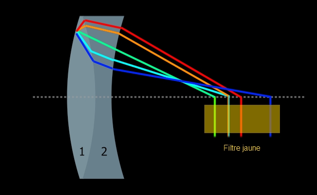

Bonsoir Cyrille,
Je me suis posé la même question que toi, pour avoir acquis récemment une petite achro 80/400 pour le guidage et un peu de CP.
En l'absence d'explications claires et en partant de cette courbe :
Achromatic_focal_curve-fr.svg
http://commons.wikimedia.org/wiki/File:Achromatic_focal_curve-fr.svg?uselang=fr
... j'en ai donc déduis (grossièrement) que ce n'est pas le rouge et le bleu qui se focalise en un même point assez proche, mais plutôt l'orange et le turquoise, puis un peu plus loin le rouge, et beaucoup plus loin, le bleu :
Le filtre jaune permettra donc de garder les longueurs d'ondes du visible qui ont une focalisation assez proche.

Je comprend mieux le deuxième dessin que le premier, on verra ce que tous ça donne en pratique .
