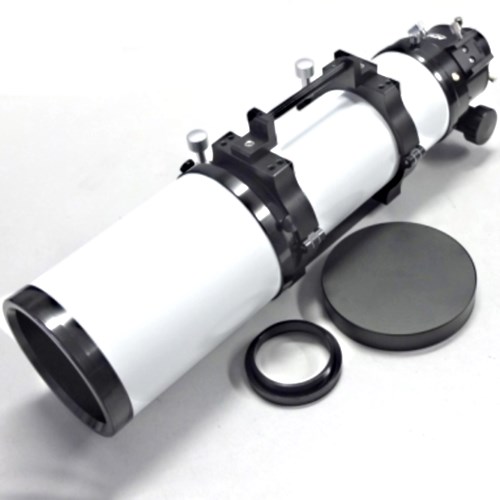

http://www.pierro-astro.com/materiel-astronomique/lunettes-astronomiques/lunettes-apo-chromatiques/apm-107-700-triplet-apo_detail
107/700 et F/D de 5 avec le correcteur...
Ou ça, dans le même genre mais en version 115mm : http://www.teleskop-express.de/shop/product_info.php/info/p5174_TS-PHOTOLINE-115mm-F-5-2-Triplet-SuperApo-with-RICCARDI-Reducer.html...
Merci pour vos avis !! :)

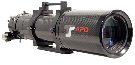

En regardant un peu le site de Teleskop-Service, je vois ce modèle qui a l'air sympa :
Les caractéristiques ont l'air alléchantes : 107/700 ; F/D de 4,9 avec le réducteur ; tube carbone et crayford 3", rotation à 360 du porte oculaire...
Alors bien sur, "The air-spaced tripled is very close to the famous LZOS optics."
"Very close"... mais c'est pas du LZOS !
"A large 3" CNC machined focuser, similar to the Feather Touch system"
"Similar"... mais ce n'est pas du FT ! :)
Bref, ça semble intéressant, mais avec le correcteur on monte à 2650e, en se rapprochant des prix Taka (sans les correcteurs !)...
Qu'en pensez-vous ?
Qu'en pensez-vous ?
