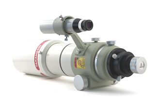

Est-ce qu'une configuration de ce type vous semblerait pertinente ? :
FSQ85

Bien sûr, c'est cohérent.
Il y a aussi l'Atik 4000... ;)

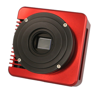

Sinon, je regardais aussi l'Atik 460 avec le capteur Sony ICX694, qui est plus petit que le capteur Kaf8300, mais qui est plus sensible... Les dimensions restent cependant acceptables avec une focale assez courtes comme les lunettes que je regarde.
Du coup petite question, dans l'optique où je veux tenir compte dès l'achat de la lunette du passage à la CCD :
Sur la raie Halpha, le Kaf8300 a un rendement d'environ 44% ; le ICX694 de 66%. Admettons que ce rendement est transposable sur l'ensemble du spectre (ce n'est pas le cas, je suis allé voir les posts sur le sujet et l'analyse de Christian Buil, mais admettons pour simplifier...) : le Sony est donc 50% plus sensible que le Kodak.
La luminosité d'une optique est dépendante du rapport F/D : une lunette ouverte à F/D=5 est 50% plus lumineuse qu'une lunette ouverte à environ F/D=6,2 (6,2²/5² = 1,53).
Si je comprends bien, cela signifie que mon capteur 50% moins sensible sur une optique ouverte à 5 me fournira la même information qu'un capteur 50% plus sensible sur une optique à 6 pour un temps de pose identique ?
Donc dans mon exemple, le kaf8300 sur une optique à 5 sera équivalent (abstraction fait du champ) au Sony ICX694 sur une optique à 6 ?
Si tel est le cas, cela peut me faciliter la tâche pour le choix de l'optique et de la caméra, car je peux déjà éliminer certaines combinaisons qui ne sont pas favorables... ensuite c'est un compromis entre la luminosité, la sensibilité et le champ offert...
oui tu peux compenser la différence de sensibilité en augmentant le diamètre.
Tu peux aussi te prendre un newton 200 F/D4 et là tu aura des temps de poses beaucoup plus courts.
Pour le calcul, il faut aussi tenir compte de la taille, des pixels : les pixels du 8300 captent 1,34x plus de photons que ceux du 694 sur un même tube.
Le bruit de lecture va jouer aussi. Avec le 694 tu sera entre 4 et 5 e-. Avec le 8300 entre 7 et 9e-.
Or pour doubler le rapport signal à bruit il faut quadrupler le temps de pose.
Bref si tu veux faire des photos "rapidement" en nomade, prendre un 694 sur un newton 200 F/D4 serait une bonne combinaison sur l'AZEQ6 (un CN212 si tu veux rester chez taka, on en trouve parfois en occase)

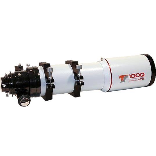

j'ai la TS 100Q, que du bonheur, qualité de fabrication, très bonne optique à priori et le correcteur intégré c'est le top, plus de back focus à respecter, on met ce qu'on veut, on fait la map et roule ma poule.
Le PO est aussi fantastique, je pensais mettre d'entrée un FT 3", mais je ne regrette pas d'avoir écouter Christoph de TS qui ma dit que la qualité était vraiment proche et que ça ne valait pas le coup, lui il a une sbig 11000 dessus.
J'aurais bientôt un iris et une M31 à montrer.
J'ai hâte de voir les images ! :)
Sur le papier, la lunette a l'air très bonne... sur Astrobin je n'ai encore rien vu de transcendant : http://www.astrobin.com/gear/23316/ts-ts-quadruplet-100q/ mais pas assez de photos pour se faire une idée !
