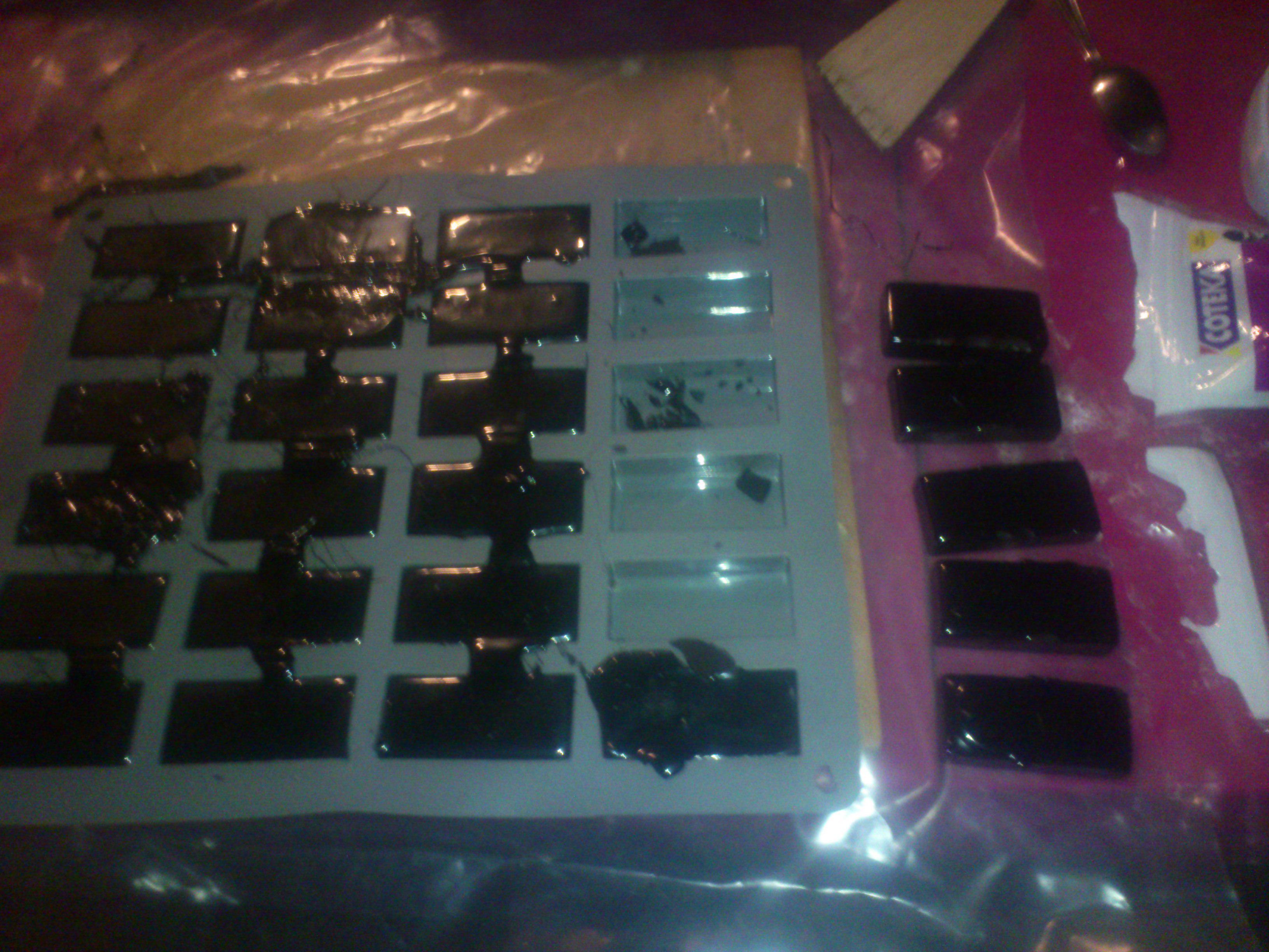

Bon, je reviens des courses, pour la poix, j'ai pris de l'essence de terebenthine, pour les carrés, j'ai trouvé un moule en silicone pour financiers (7 euros) 2.5x5x1 cm, ça me semble bon :p

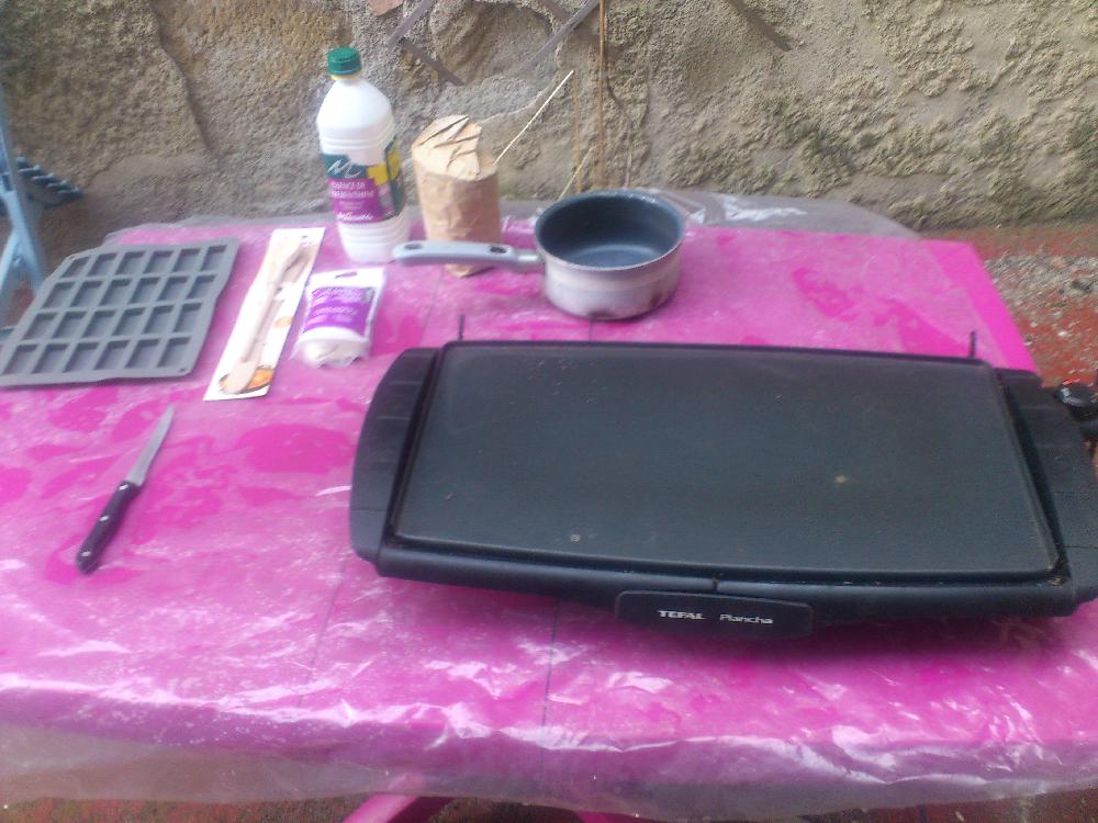

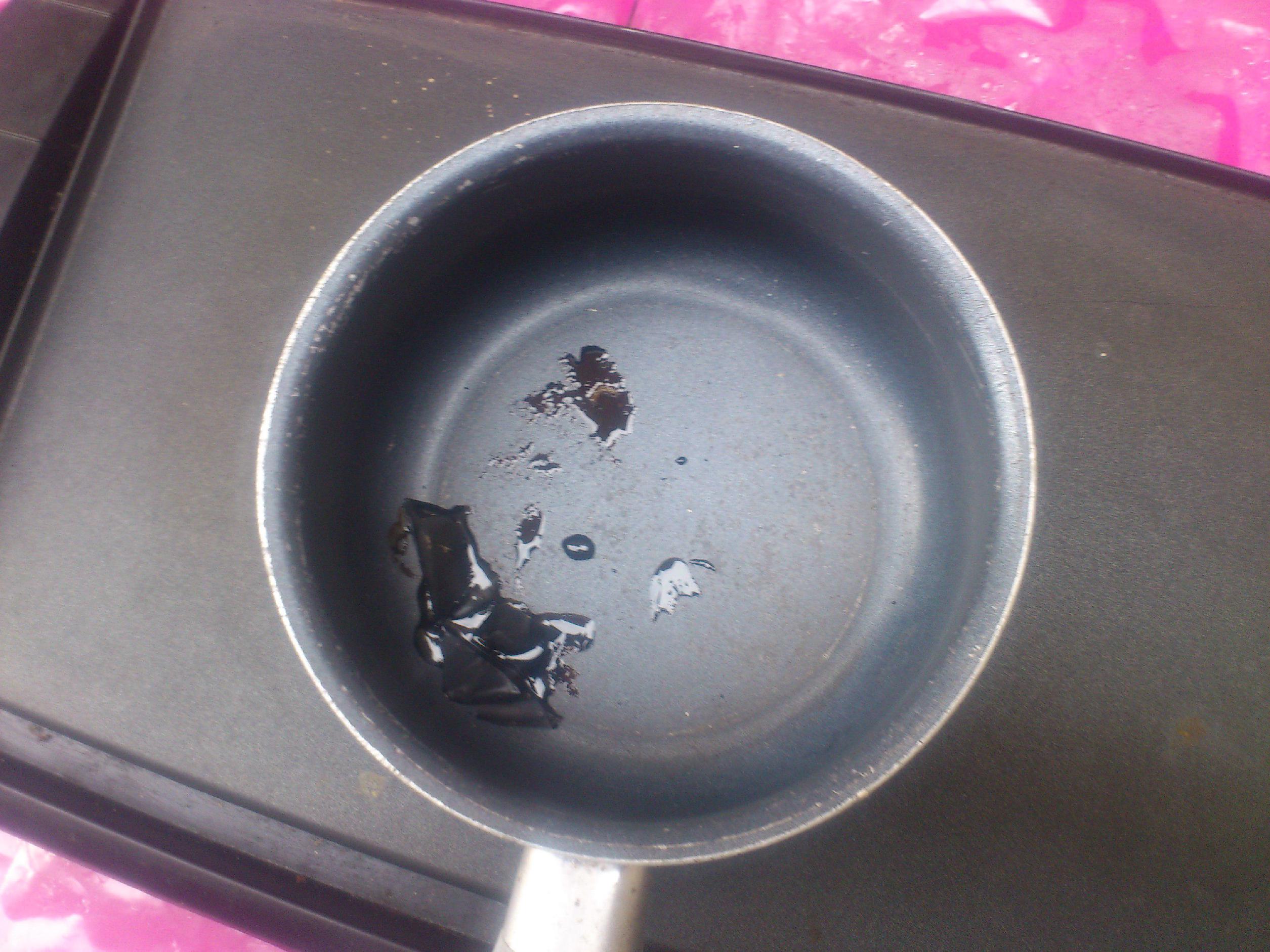

Première étape, première question, image à l'appui:
Le matos.
Echantillon test.
Apres quelques minutes.

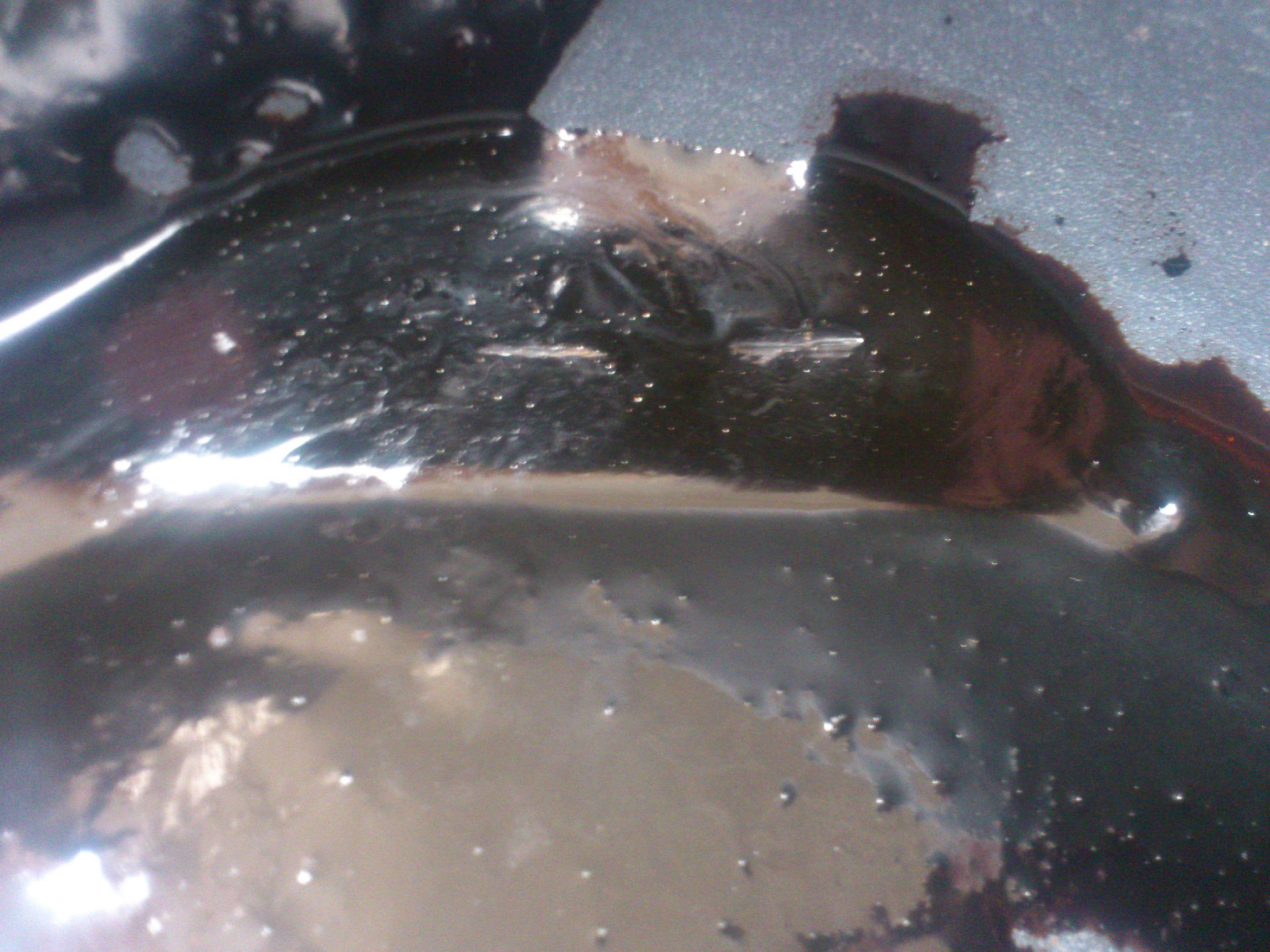

Le test proprement dit. La marque de droite est faite trop tôt (casserole encore à peine tiede donc résultat faussé). La marque de gauche est obtenue 10 minutes plus tard, à l'ongle aprés 5 sec de forte pression. Pour l'echelle, elle fait 0.9 cm de long. Alors je la pense trop dure (le contraire aurait été étonnant) mais vous, qu'en pensez-vous? A vue de nez :D
Amicalement.

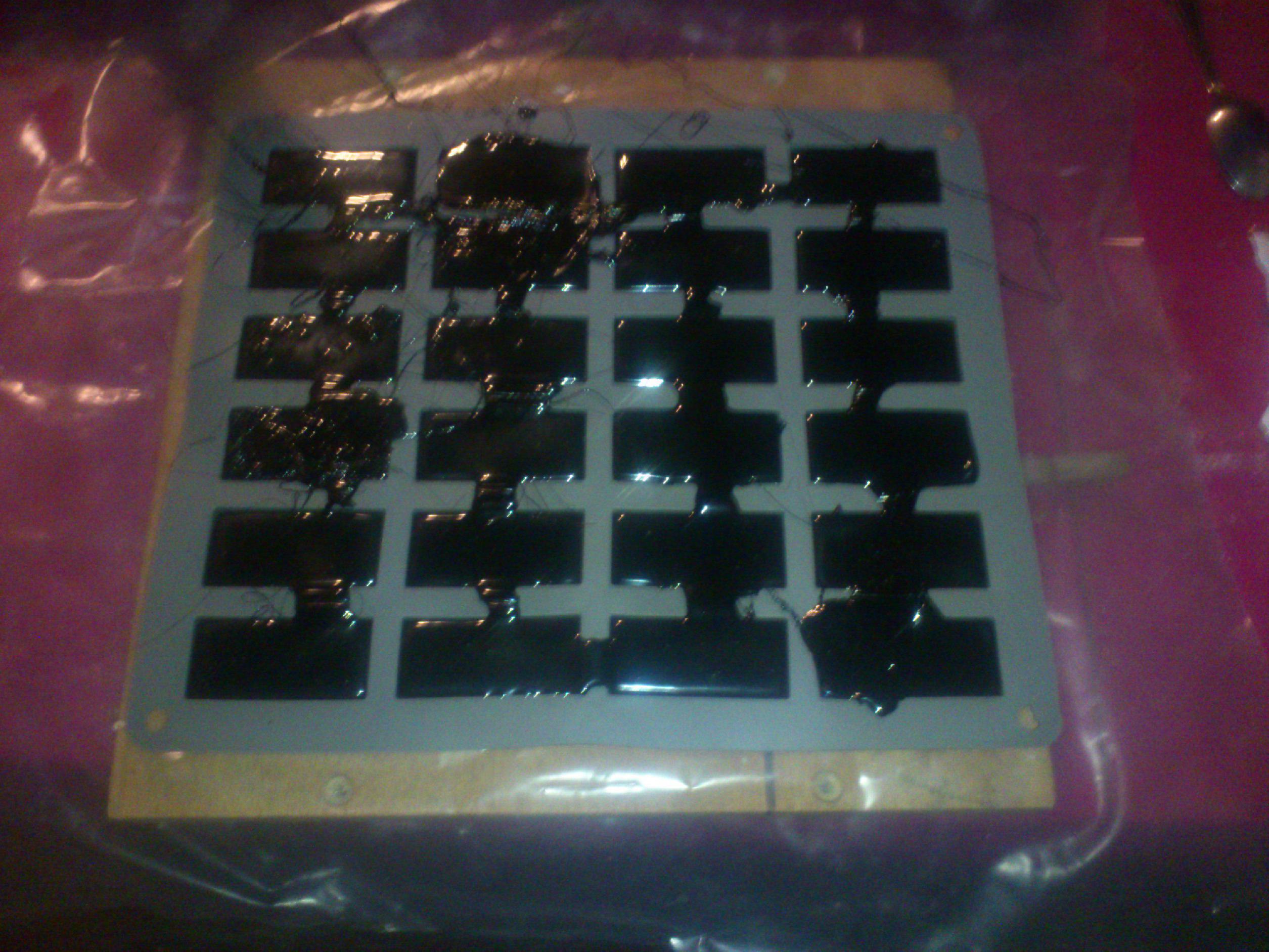

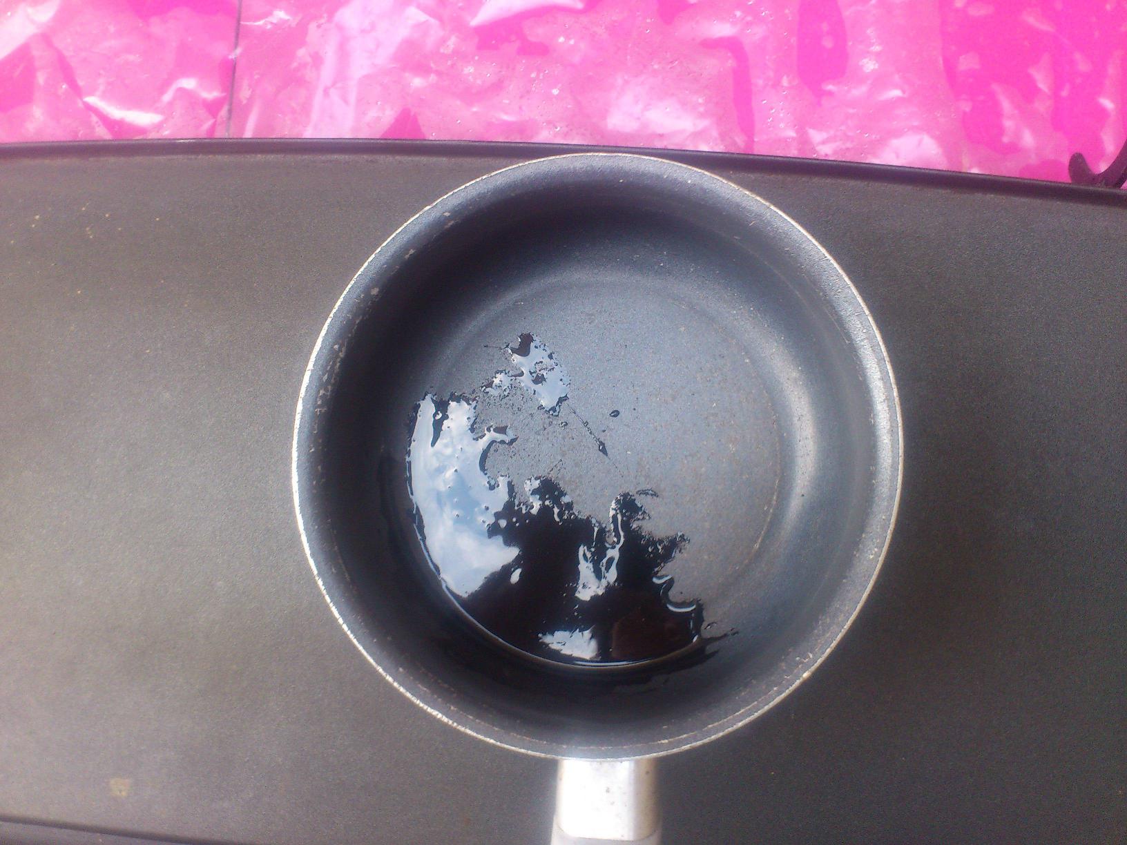

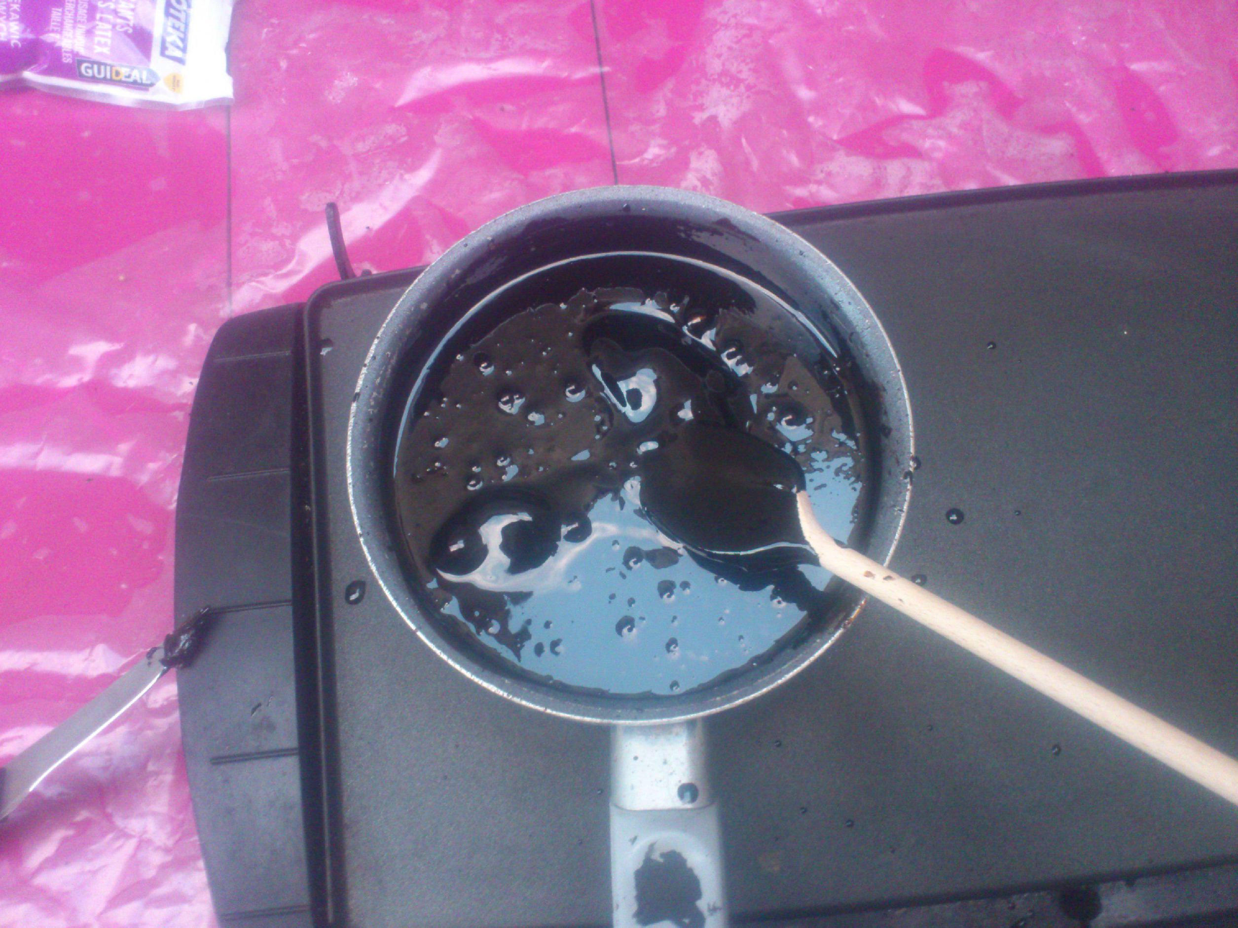

La suite, ben le materiel sorti, faut finir ^^
Ajout de 10 cuillères à café d'essence de térébenthine.
Sur la fin, c'est mieux :be:
Finalement, un seul carreau repart dans la casserole, c'est pas mal ce moule en silicone :p
Testé rapidement à l'exterieur, la marque se fait plus rapidement à l'ongle alors je garde :)

Bonsoir l'ami
Le test de l'ongle faut le faire sur une poix refroidie à température ambiante.ton moule te suffira t-il à couler tes carrés d'un coup?en une fois?
Bonsoir Abdel,
tout à fait d'accord pour le test. Donc après plusieurs dizaine de minutes dehors à 15 degrés, réussir à faire une marque en 2/3 sec m'a paru être suffisant.

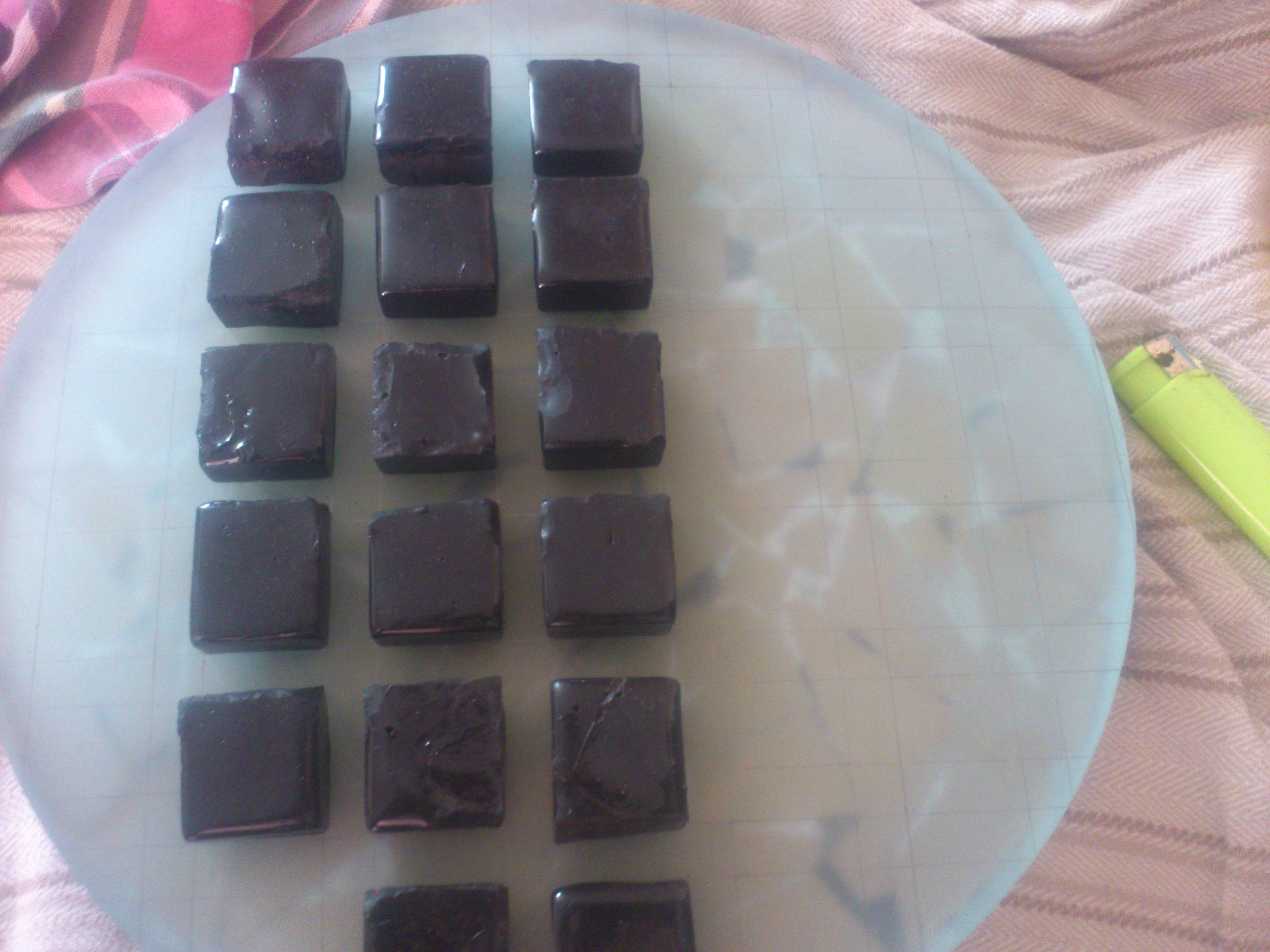

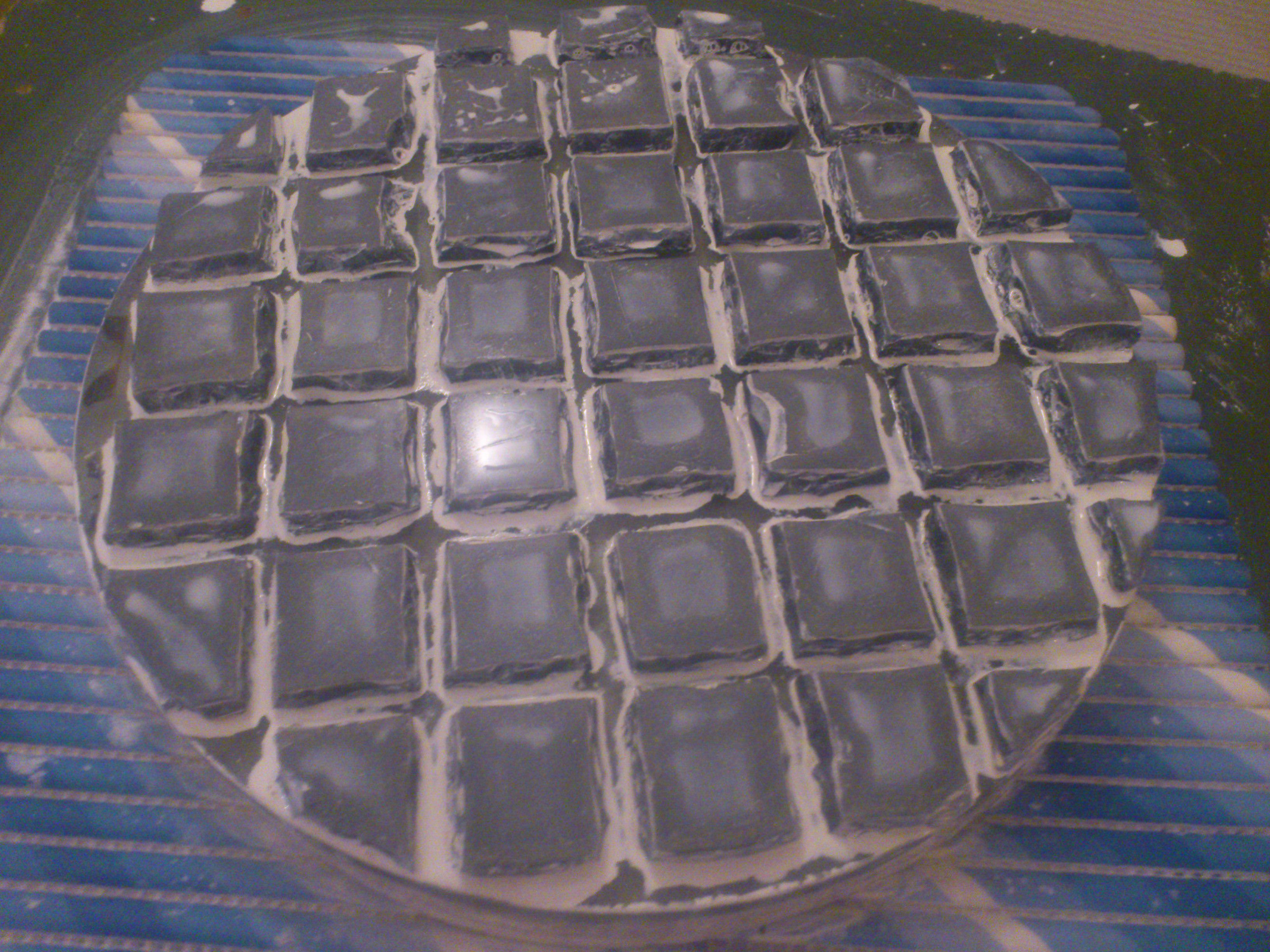

Traces ton quadrillage décentré sur l'outil en laissant 8 à 10mm d'écart entre tes carrés et vois si tu en auras assez car il faut des carrés issus de la même coulée
Que de souvenirs!
Je n'ai pas utilisé de moule, mais "façonné" avec un réglet mes carreaux de chocolat :
Pour un 250 mm, des carrés de 25 mm sont parfaits, 30 çà va aussi. Puisque tes carrés vont s'étaler pendant le pressage, tu peux tracer sur ton outil un quadrillage de 30 mm de côté et coller les carrés au milieu des mailles.
Salut Loulou,
trop tard, fallait pas prendre ta tisane aussi tôt hier soir, le quadrillage est tracé et je m'en va de ce pas coller les carrés de poix (j'adore faire des rimes involontaires :be: ) ;)
emplacements des carrés: 25x27 mm, espacement: 10 mm.
Amicalement.

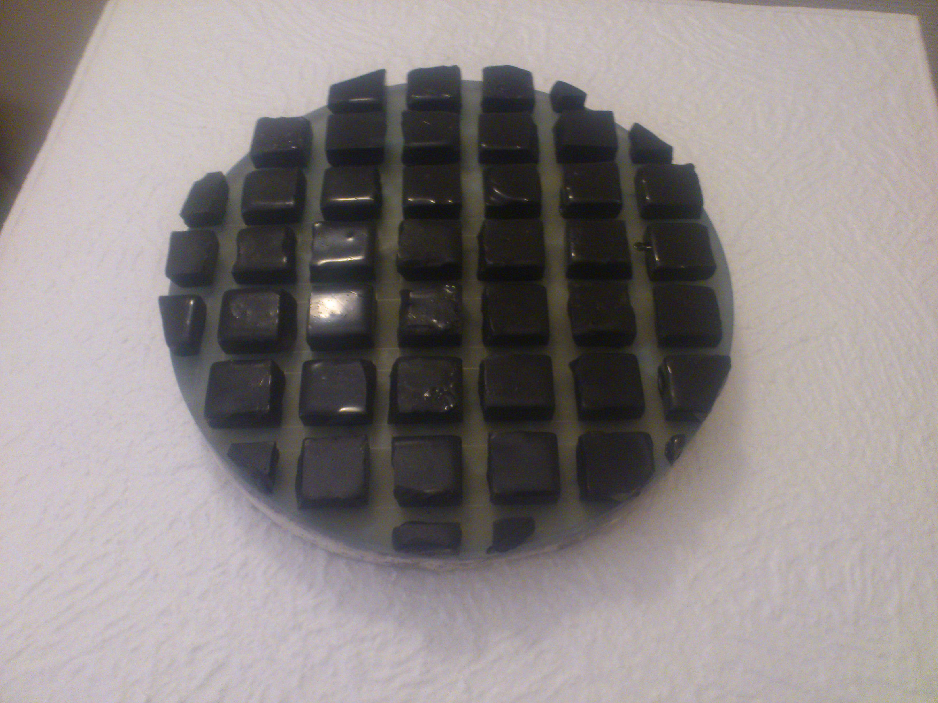

Bonjour Leduc
J'ai l'impression sur la photo que tu as centré les carreaux sur le centre de ton miroir. Il est préconisé de décentrer.
Bonjour Leduc
Bonsoir
c'est centré selon un diamètre, donc pas d'inquiétude, le hasard fera le reste;)
Bonsoir:
Le centre de l'outil, c'est la grande pastille, le centre du carré de poix, la petite pastille. Le décalage était-il suffisant?

Enfin, c'est pas grave, le poix est déjà remoulée avec 10 cac d'essence de térébenthine.

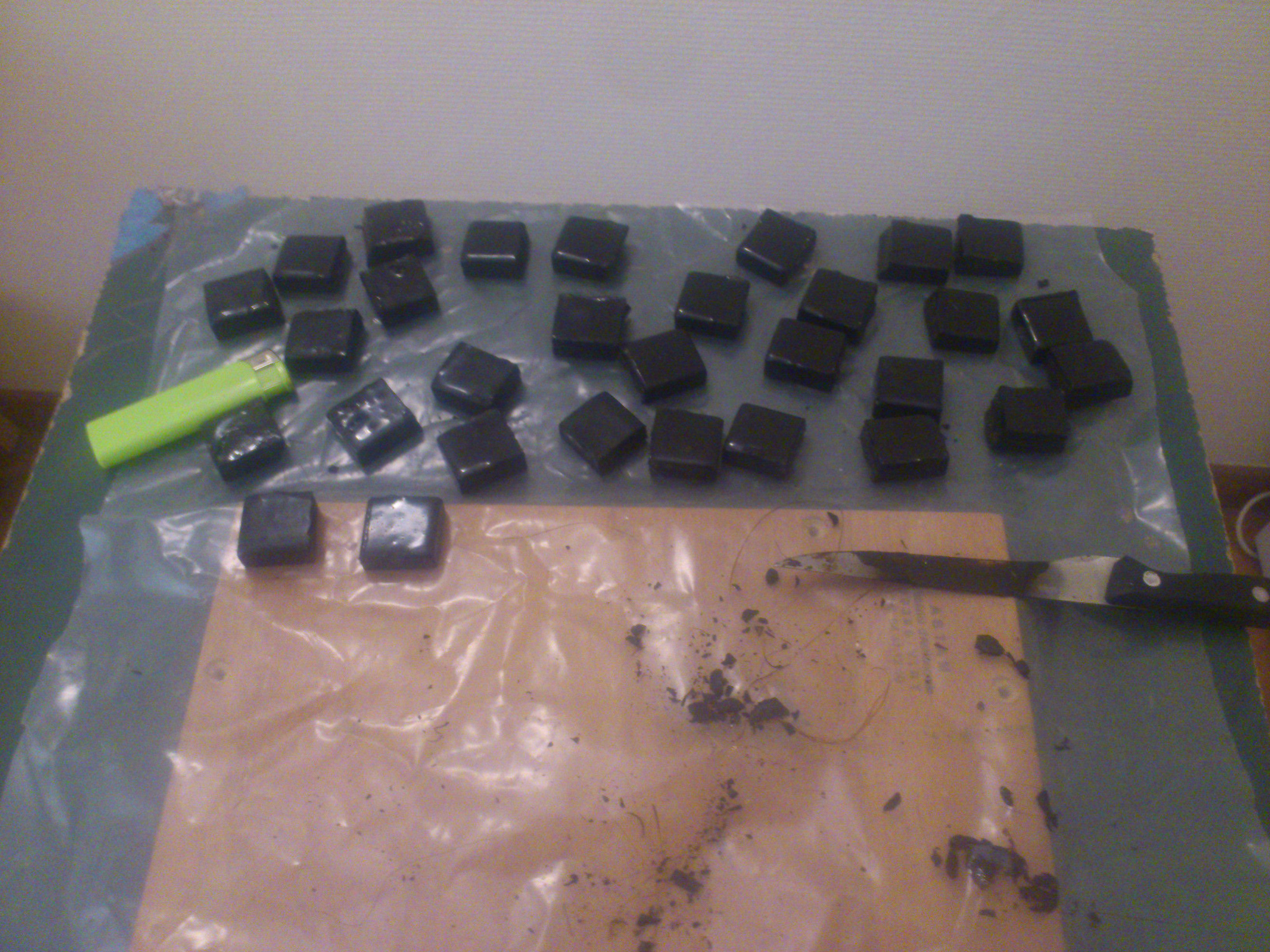

Bonjour, la suite des opération en ce dimanche ensoleillé:
Découpe des carrés
Collage des carrés

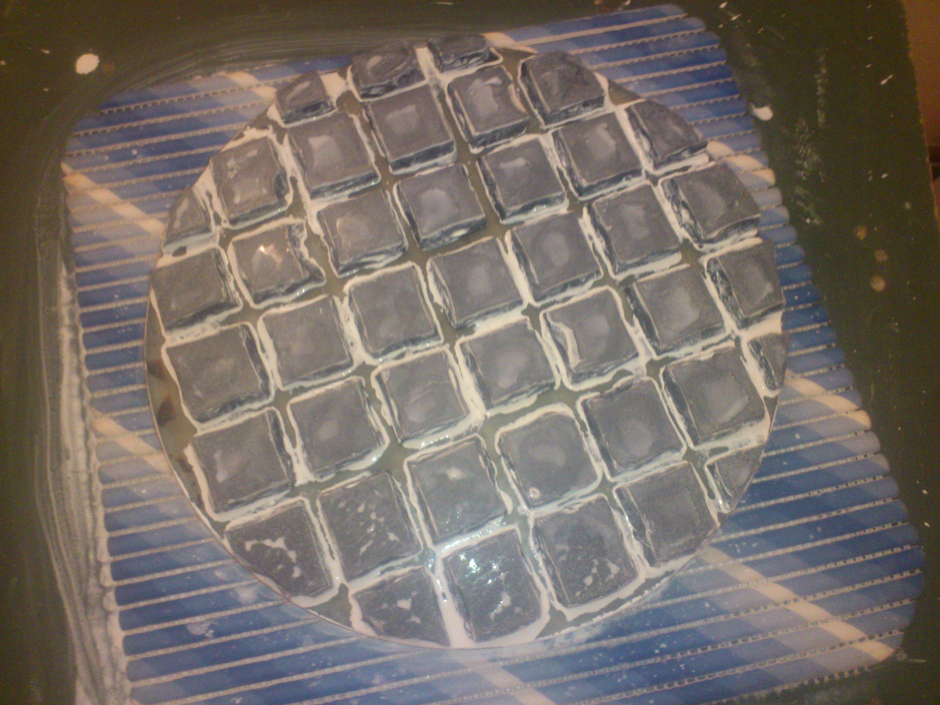

Outil terminé. Bon c'était la version 1 que j'ai estimée trop dure, j'ai donc tout refondu et rajouté 10 cac d'essence de terebenthine.

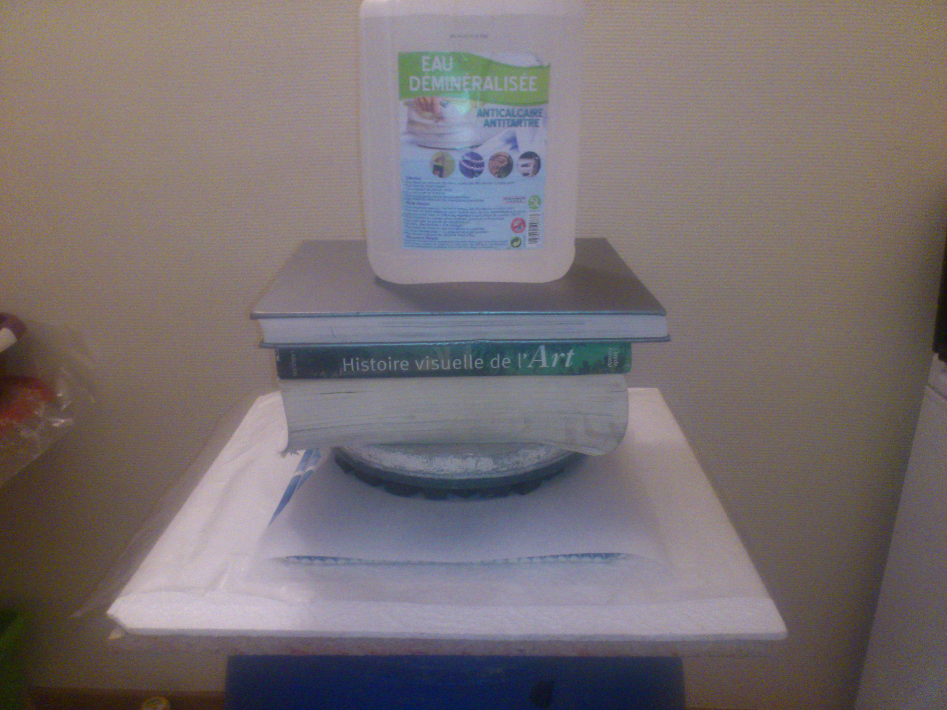

Pressage. J'ai mal réparti le poids, une partie des carrés de poix était plus aplati que l'autre. Rattrapé par la suite, aprés retaillage des carrés.
Aprés 1 heure miroir dessous.
Aprés une heure de plus miroir dessus.

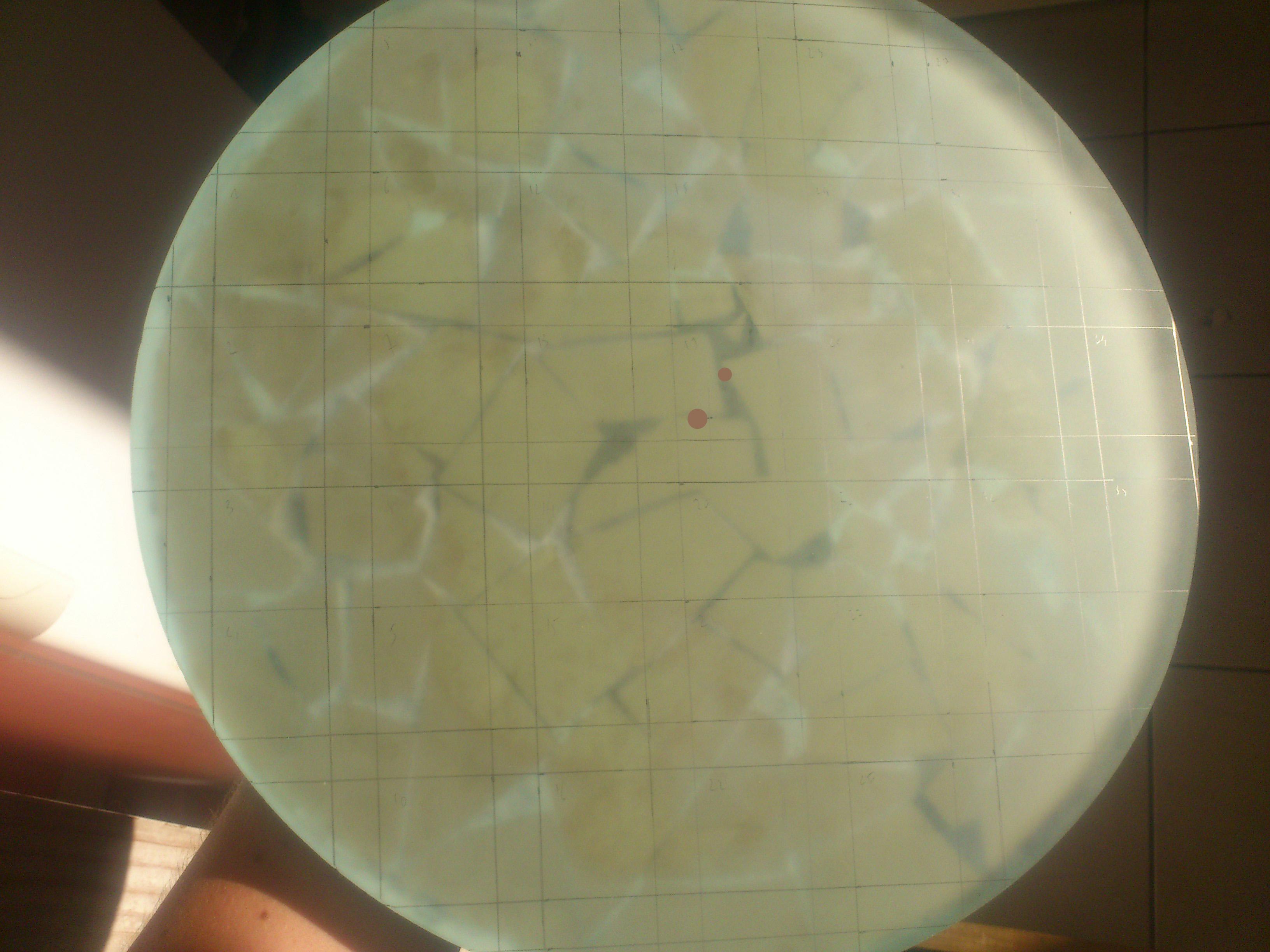

A noter: Le miroir réfléchi le soleil mais il donne 3 disques sur une feuille blanche, dont 1 bien net. Est-ce normal à ce stade ou cela montre un gros défaut de forme?
Amicalement.
Bonsoir
Faut polir encore jusqu'à disparition du gris, intervertir les positions tout les heures, .après seulement tu regardes l'allure au foucault. Si tu fais bien attention à tourner régulièrement le miroir, tu ne crains rien.

As-tu chauffé au préalable le miroir pour l'étape du pressage ?

Abdel, c'était juste un test d'autosatisfaction à main levée, avec le soleil et une feuille blanche, pas de Foucault avant 10-15 heures :be:
Pour le 2ième pressage, oui, j'ai chauffé les disques, mais c'est grâce à Abdel et ses piqûres de rappels ;)
