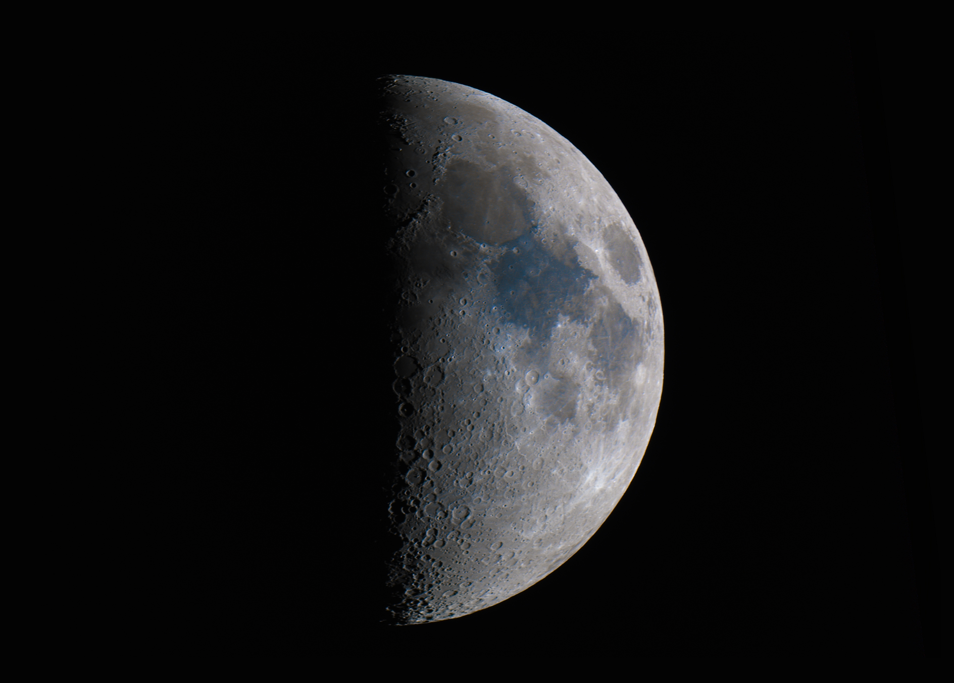

suite au bons conseils de Thomas (Tromat), j'ai retraité l'image par déconvolution sous pixin. Après avoir joué avec quelques curseurs, et quelques 250 itérations, le résultat est beaucoup plus plaisant que mon premier essai :) Donc merci Thomas, c'est cool de ta part ;)
Pour un essai à l'APN, je suis content du résultat :)

Télescope: Newton Orion 200/1000
Monture Orion Atlas eqg
Imageur: Canon EOS 1200D non défiltré.
Poses: 116x1/800" @ 200ISO
Offset: 97
Dark: 62
Flat: 33
pré-traitement: Pixinsight
Ampilement: AS!2
Traitement: Pixinsight
Cosmétique: photoshop

Hello,
c'est beaucoup mieux effectivement, et je vois que tu as aussi corrigé la symétrie, Jp n'aurait pas été content :lol: Je suis impatient de pouvoir tester le process TGVRestoration qui se fait furieusement attendre !
ouai c'est clair qu'il m'aurait foutu un bon coup de pied au derrière. Je me demande comment je n'ai pas remarqué avant l'astram en carton que je suis :be:

Non mais ça va pas de taguer la Lune je ne l'ai jamais vu comme ça.
Tu me donnes l'idée de tester une caméra couleur dessus.

C'est un outil de déconvolution/accentuation basé sur le "total generalized variation" (TGV), ne me demande à quoi ça correspond mathématiquement je n'en sais foutre rien. Il n'y a pour le moment qu'un outil qui sert à réduire le bruit, le TGVDenoise, et qui est particulièrement efficace.
Ils ont publié quelques rares exemple d'images accentué par TGVRestoration et ça semble terriblement efficace, sans compter qu'on peut réduire le bruit dans la même opération.
Moui, les zones bleus sont plus riches en titane si je ne dis pas de bêtises. Il y a aussi de nombreuses zones jaunâtre plus riches en fer.
D'ailleurs si tu prend une photo des missions Apollo au pif sur le net et que tu pousses la vibrance et la saturation à fond sous Photoshop tu vois de jolies couleurs apparaitre :
