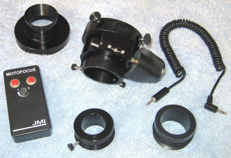

Bon bah je viens de trouver dans mes cartons un JMI NGF S et ça à l'air du solide.Reste que celui-ci est motorisé 9 v et son système d'entraînement à l'air beaucoup plus robuste que mon ancien Sky optic.Je me renseigne sur sa capacité de charge et voir si ça vaut le coup d'adapter le robofocus dessus.
Me faudrait également un comparateur pour voir avec différentes positions du telescope si les flexions ne sont pas trop importantes. En lien une photo du joujou.
