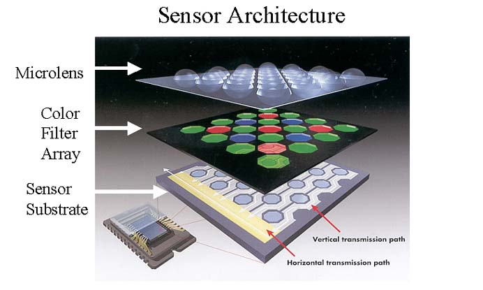

Matrice de Bayer = Color Filter Array sur le dessin ci dessous.
C'est pas un filtre quelconque (du type filtres couleur ou interférenciels)
qu'on met n'importe où, faut que ça colle avec le capteur ;)
Hello,
la raison c'est que la matrice de Bayer doit recouvrir proprement chaque photosite sans déborder, ça implique donc une précision de l'ordre du µm donc irréalisable en pratique.
