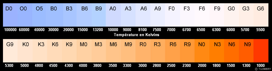

Ici, un graphe de la couleur des étoiles :
http://www.astrosurf.com/luxorion/vie-etoiles.htm
Cet étalon pourrait être bien utile pour vérifier la balance des couleurs.
Dommage, il ne donne pas ses sources.
Si on ouvre l'image sous PS, on se rend compte que sa référence blanche est autour de F6, qui n'est pas tout à fait blanche malgré tout : R 255 V 249 B253

Ça ne démontre rien parce que le codage RVB des couleurs est fait en fonction d'un illuminant blanc qui n'a rien d'universel. Le codage 255,255,255 (FFFFFF) correspond à la température de couleur qui a été choisie, arbitrairement.
On préconise 5800K pour calibrer les écrans destinés à la retouche de photos, mais c'est souvent aussi 6500 K et les écrans d'entrée de gamme sortis d'usine sont à des valeurs bien plus élevées (9000 K parfois !) parce que donnant un rendu plus flatteur à l'œil.
Si on se base sur cet étalon, la température de l'écran ne joue pas.
Il suffit de vérifier sur PS qu'on retrouve le même équilibre RVB que l'étalon.
C'est si on fait au "à l'oeil" que ça compte.
Bien sûr, si l'écran n'est pas calibré, il faut accepter dans ce cas que la couleur soit faussée à l'affichage.
