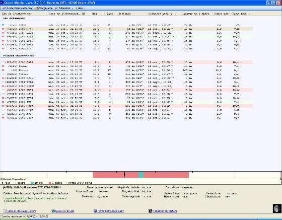

J’ai téléchargé le logiciel Occult Watcher. Ce petit logiciel installé sur votre ordinateur se synchronise avec différents sites de prédictions de ce type d’événement et sélectionne ceux qui correspondent aux critères que vous avez définis (magnitude, hauteur sur l’horizon, largeur de l’ombre, etc…)

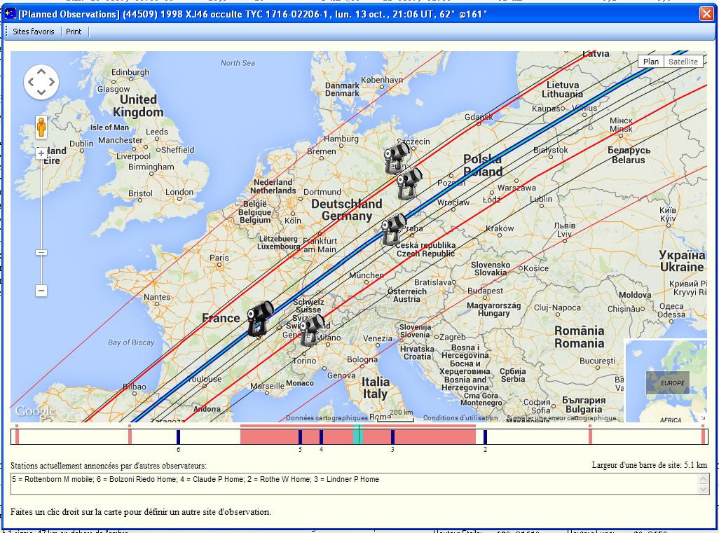

La stratégie que je propose est, par souci de faire simple, de « travailler » à domicile. Contrairement aux occultations rasantes par la Lune pour lesquelles il est nécessaire de se situer sur une ligne précise, les occultations par astéroïdes peuvent se pratiquer même loin du passage théorique de l’ombre. En effet les positions de l’étoile et de l’astéroïde ne sont pas connues d’une manière absolue et même sur le passage de principe de l’ombre on peut très bien ne pas assister à l’occultation.
Le but de la manœuvre est précisément de déterminer la trajectoire réelle de l’ombre, et par conséquent d’affiner les éléments de l’astéroïde. Les pourcentages de chances de voir l’événement se répartissent statistiquement sur une bande très large et ces pourcentages sont souvent très faibles. Mais le but n’est pas uniquement de « réussir » une occultation, c'est-à-dire de l’observer, mais de faire une manip collective dans laquelle pouvoir dire que l’astéroïde n’était pas là est également important.
Occult Watcher permet de travailler en collaboration avec d’autres amateurs européens. Une des fonctions est de se déclarer observateur pour un événement. On peut visualiser qui s’est inscrit. Et le nombre d’inscrits est malheureusement trop faible. Pour ma dernière manip j’ai pu observer mais il n’y avait pas d’occultation, j’étais en dehors de l’ombre. Les 4 autres ont eu un temps couvert (1 Italien, 1 tchèque, 2 allemands).
Dans ces conditions on essaye d’attraper un poisson avec un filet réduit à 1 fil : c’est un peu compliqué. Il est possible que mon observation négative puisse éventuellement servir en la raccordant à d’autres observations à d’autres dates mais je n’en suis pas sûr.
Le seul moyen d’être efficace serait d’être plus nombreux. Et c’est si facile…

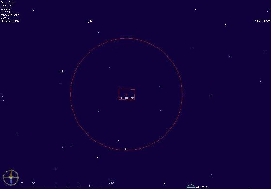

Je pense que le point crucial c’est le repérage de l’étoile. Quand il s’agit d’une étoile de mv 10 à 11 une erreur est vite arrivée et il faut être absolument sûr de l’identification. Mais avec un logiciel de cartographie comme Carte du Ciel, + les cartes indiquées sur le net, les coordonnées fournies et la désignation de l’étoile on peut arriver à une certitude. Je fais très attention à ce point, il faut que tout concorde. Le GOTO peut aider mais le champ doit être absolument reconnu.
Une fois ce point réglé, il vaut mieux, si on peut, faire un repérage réel sur le ciel avant le jour de l’occultation, ou largement avant l’heure de celle-ci.
Et à l’heure dite, ou plutôt en avance en tenant compte de l’erreur sur l’heure fournie par Occult Watcher, il suffit de regarder l’étoile en continu pendant un temps suffisant et de noter si elle disparaît ou pas. Un petit magnéto ou n’importe quel machin permettant d’enregistrer permet l'enregistrement des tops horaires, le début de l’observation, le début et la fin d’une éventuelle occultation, la fin de l’observation.
A mon avis, inutile de stresser sur la précision pour les premiers essais. Il faut considérer ça comme un entraînement, pas forcément avec des résultats utilisables et un rapport à envoyer :).

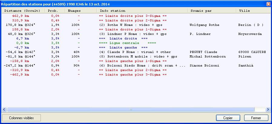

Exemple, demain matin il y a une occultation prévue:
(98856) 2001 AA38 occulte HIP 17005
Occult Watcher me donne la probabilité d'enregistrer l'occultation: 0,6%
Sur l'axe théorique elle est de: 1%
Je suis en limite de la zone à 1sigma, c'est la limite que je me suis fixé (s'il y a des matheux qui veulent détailler ce qu'est une zone à 1 sigma, j'ai déjà oublié :))
Tout ça pour dire que si j'enregistre l'occultation je serais content mais faut pas rêver. En tout cas mon matos aura servi à quelque chose de potentiellement utile et, mine de rien, ces petites manips participent à ce qu'on ne perde pas la main sur le ciel. Le gars bien rodé à trouver sans ambiguïté une étoile de mv 11 n'a plus peur de localiser une petite tachouille galactique ou une comète incertaine. S'il ne les voit pas c'est qu'il ne peut pas les voir, pas parce qu'il a pointé à côté :p

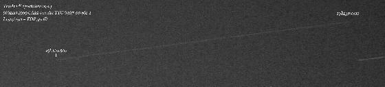

Une petite illustration avec une observation d'hier soir:
J'étais un peu à la limite du procédé à cause de la pollution lumineuse, du fait que ça se passait relativement bas (26°), et qu'il fallait poser assez longtemps à cause d'une incertitude assez importante sur l'heure (+/- 40s, pose 90s).
L'image est à 200%, j'ai du tirer sur les curseurs et j'ai éliminé la couche bleue qui était horrible. Mais on voit quand même correctement le tracé.

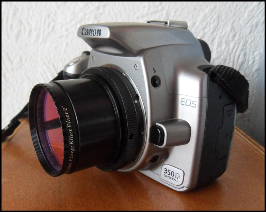

J'avais essayé dans un premier temps d'enregistrer le bruit de l'obturateur: ça marche mais c'est moins évident de différencier ce bruit sur l'enregistrement qu'en direct. Aussi je pense qu'il vaut mieux enregistrer un top vocal synchronisé. J'utilise le retardateur avec relèvement du miroir, aussi le bruit de l'obturateur lui-même est vraiment isolé et très bref. Si on se rend compte qu'on n'a pas placé le top au bon moment on peut enregistrer en commentaire l'évaluation d'un retard éventuel pour correction ultérieure.
Je pense qu'on peut considérer le début du filé comme synchrone avec le bruit de l'obturateur, celui ci est très bref, et correspond à l'ouverture effective.
Ce n'est pas la cas avec l'action sur le déclencheur sans retardateur, la phase relevage miroir doit pouvoir prendre une fraction de seconde non négligeable.
  pinx a dit :
- comment declenche tu ton apareil ? une telecomande ? un fil de déclenchement ? branché a l'ordi ??
J'ai une télécommande bricolée avec un interrupteur, pas un poussoir, qui maintient le contact sans que j'ai à y toucher.

Voici ce que j’utilise avec mon 350D :
On a la bague T2 EOS vissée sur un raccord 2’’. Je ne crois pas qu’on puisse faire beaucoup plus court. Il faut presque 60mm entre le capteur et le bout du PO du télescope en 2’’. (Le filtre est juste là pour protéger le boitier).
Donc détermine où est ton foyer avec le PO 2’’ (visée de la lune avec un papier plaqué sur la sortie par exemple). Si, à partir de cette position, tu peux rentrer ton PO de 60mm ça doit coller. Pour un dob ça ne doit pas être prévu mais…
Je ne me souviens plus si c’est une fabrication perso. Si c’est le cas tu peux peut-être le modifier. Et s’il manque 2 ou 3 mm les vis du barillet peuvent aider.

Pour la mesure de l’instant de l’occultation, je me contente de déterminer les X et Y avec un logiciel d’imagerie qui me donne la position du curseur. Je positionne donc le curseur sur les points intéressants : début de la trace, interruption et reprise.
Par simple application du théorème de Pythagore je calcule la distance de l’occultation au début de trace en pixels.
Connaissant le temps nécessaire pour parcourir 1 pixel je peux ensuite traduire cette distance en temps (après correction de la valeur du pixel par le cosinus de la déclinaison, ou correction sur le résultat final).
Je viens juste de rédiger un modificatif sur la méthode que je m’apprête à inclure sur mon site. Le voici en complément. Tu verra que les déterminations des heures se font en 2 temps : classique par chronométrage de l’enregistrement pour déterminer l’heure de début du filé, puis mesure sur la trace.
L'obturation manuelle m'apparaît finalement, à l'usage, comme modérément précise et de toute manière inapplicable aux diamètres importants.
Par contre, le bruit de l'obturateur, isolé par utilisation du relèvement préalable du miroir avec retardateur, indique précisément le début de pose. Il est plus simple de le doubler par un top vocal sur dictaphone numérique, plus facile à distinguer et chronométrer ultérieurement. Ce début de pose sera raccordé au temps universel par inscription sur le même enregistrement de tops vocaux sur des instants fournis par une pendulette radio pilotée ou tout autre moyen.
On chronomètre ensuite l'enregistrement sur dictaphone de façon classique pour déterminer précisément l'heure de début de pose.
On mesure ensuite sur le filé la position d'une éventuelle interruption de la trace par rapport au début de celle-ci. La mesure se fait donc en 2 temps.
