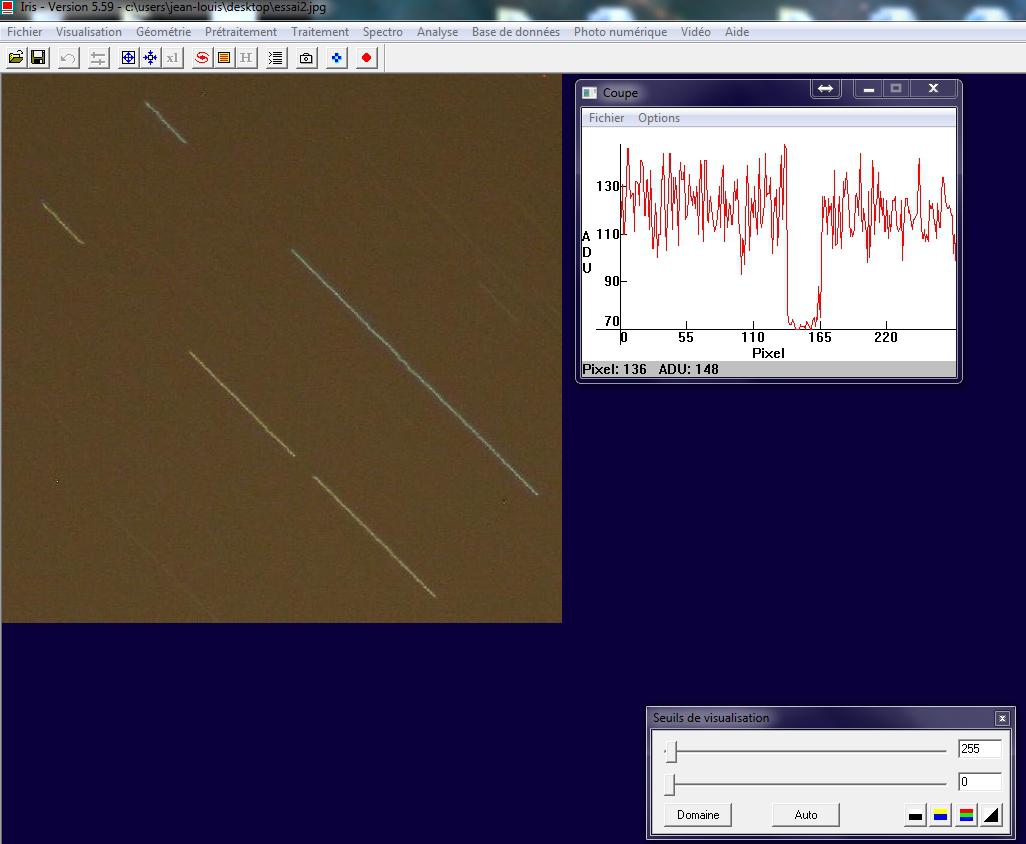

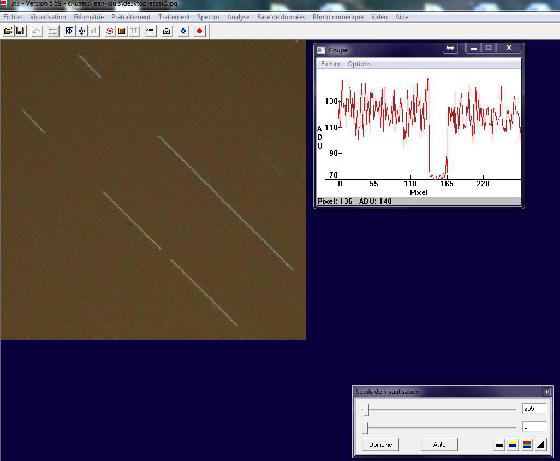

voici une copie d’écran d'IRIS.
j'ai chargé ton image, et fait une coupe sur la trace,
je trouve une coupure de 31 pixels.
cela correspond t'il a ce que tu as calculé ?
juste pour savoir si la fonction coupe est utilisable ou non ...
aprés, vu la puissance d'IRIS, il doit y avori moyen de faire bien mieux, mais il faudrais que je me replonges dedans..
Modifié par pinx

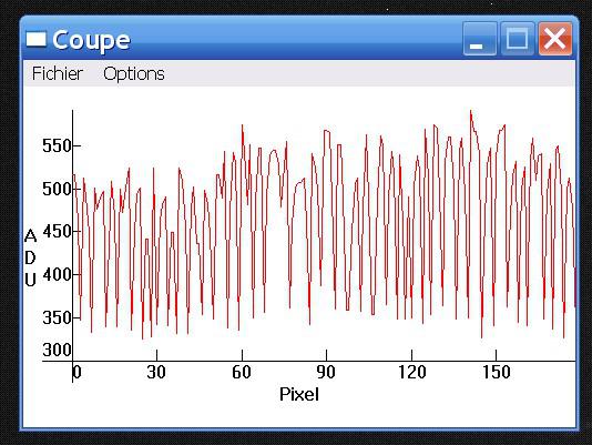

Non j'avais annoncé un temps correspondant à un peu plus de 45 pixels.
Mais il s'agit de pixels "fictifs", c'est à dire pris comme unité de longueur sur le capteur. 31 pixels c'est la différence de coordonnée en X, et c'est aussi à peu près le nombre de photosites que traverse la coupe (parce qu'à 45° par hasard), mais elle les traverse en biais.
Il semble donc que Iris renvoie une valeur qui n'est pas une distance sur l'image mais une référence au nombres de pixels utilisés. Ça demanderais confirmation mais ça me parait assez logique.
J'ai fait divers essais dont je parlerai sur un prochain message.
Cordialement,
Claude
y'a vraiment un problème..
je trouve 31 pixels d’après IRIS avec la méthode de la coupe
28 pixel avec IRIS en calculant le point de disparition et le point de réapparition.
et 27 avec un logiciel de dessin Paint ...(pas trés pro, mais bon...)
j'arrive pas a trouver tes 45 pixels...
pourrait tu m'envoyer sur mon adresse email (PINX.74@ le fruit orange.fr )l'image originales, car le soucis viens peut être du fait que je ne travaille pas avec celle ci...
merci d'avance

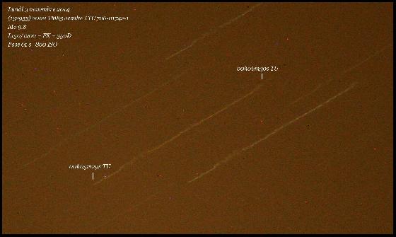

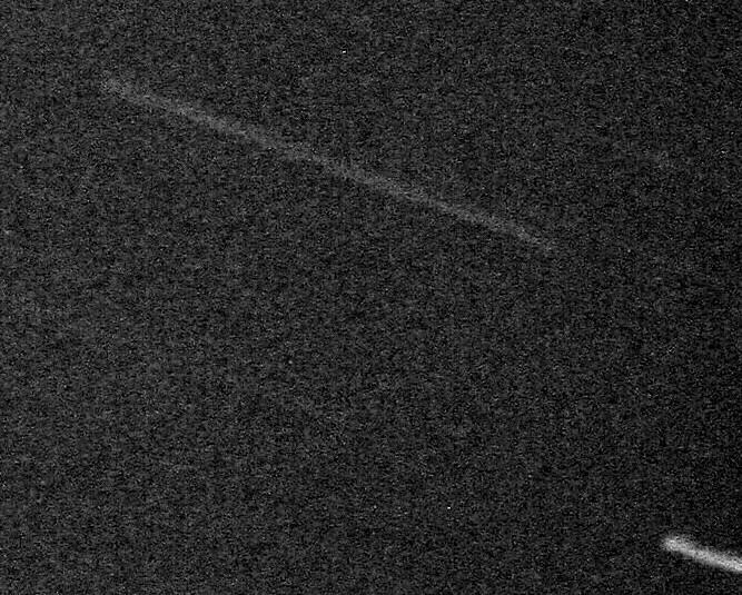

Un événement de cette nuit, parasité par le vent qui brouille la trace:

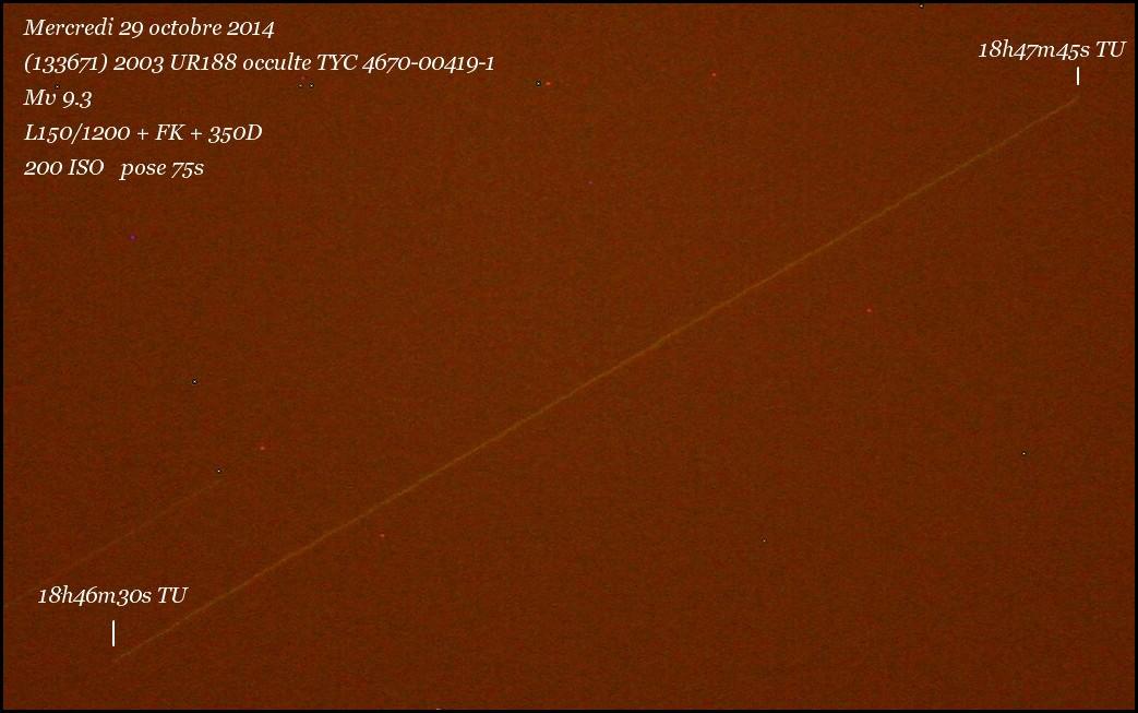

J'ai procédé à quelques essais pour déterminer l'échantillonnage au foyer sur la L150/1200 et le T300/1200. J'ai découvert ou précisé quelques difficultés, mais sur un nombre limité d‘essais:
- la détermination de la longueur de la pose n'est pas totalement évidente. J'écoute le bruit de l'obturateur du reflex qui correspond forcément au début de celle-ci. Idem pour la fin (à la fin il y a tout le mécanisme fermeture obturateur / retombée du miroir, mais ça reste très bref). Je note ces instants avec la pendulette sous les yeux en essayant d'apprécier la fraction de seconde (mon chrono à mémoires spécial occultations m'a lâché). Je devrais être au 1/3 de seconde. Mais les infos EXIF de l'appareil ne correspondent pas toujours. C'est à 1s près, évidemment, mais il ne semble pas que ça soit une question d'arrondi. Est-ce que c'est moi qui apprécie mal? possible.
Le chrono devrait me permettre d’améliorer mais je n’aime pas le chronométrage en direct, non répétable
En écrivant ceci j’ai quand même eu un doute et je me suis livré à une nouvelle expérience rapide: l’enregistrement du bruit de l’obturateur comme déjà envisagé. Finalement celui-ci est parfaitement audible et chronométrable, y compris à l’extérieur avec des bruits ambiants un peu perturbants (mais je suis quand même loin de la rue). Il suffit de mettre le dictaphone très près du boîtier. On pourrait même envisager de le fixer dessus. Mes essais de chronométrage avec un vieux chrono (qui a parfois des ratés mais quand il veut bien...), me donne 12,7s +/- 1/10ème pour les 13s programmées du boîtier. Je crois que l’enregistrement du bruit de l’obturateur est finalement la solution. Si tu as ton appareil et un enregistreur, peux-tu tester et me dire ce que tu en penses?
- le positionnement du début et de la fin de la trace sur écran au pointeur: sur la même image et des étoiles différentes j’ai des écarts de 6 à 8 pixels au maximum. Soit une précision qui tombe à 1/2s. Ou +/- 0.25s?

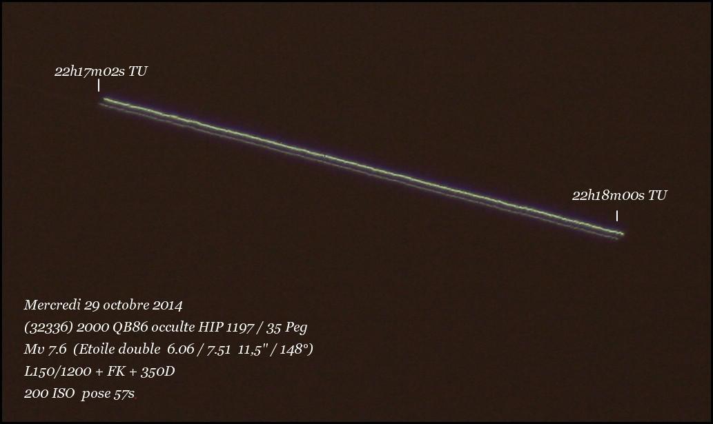

Mais j’ai repris d’anciens filés de meilleure qualité, avec la L150/1200 et la L150/750.
Sur le même cliché les mesures sur plusieurs étoiles se répartissent sur une plage de temps de respectivement 0,25 et 0,33 s. Ce qui commence à être acceptable à mon sens. Mais la qualité dépend de beaucoup de facteurs dont la mise au point, la turbulence, le vent et le niveau du fond de ciel. De ce dernier point de vue je ne suis pas favorisé.
Avec le fond de ciel que j’ai la trace est peu contrastée. On arrive à y voir quelque chose en tirant sur les curseurs mais si on fait une coupe sous Iris avec une image RAW:
Il s’agit d’une coupe longitudinale sur l’extrémité de la trace de ce matin, ici à 300%:
La limite entre fond de ciel et trace est au tiers gauche de la coupe.
Quand je vois ça j’ai l’impression de mieux situer l’extrémité de la trace à l’œil qu’avec la coupe. Mais il y a peut-être effectivement des outils plus performants dans Iris

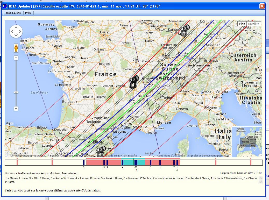

Occult Watcher donne une occultation intéressante le 11 novembre en fin de crépuscule. Chez moi, bien qu'en dehors de l'ombre théorique, j'ai un extraordinaire pourcentage de 20% de chance d'enregistrer l'événement :be:. Ça change des 0,8% habituels...
(297) Caecilia occulte TYC 6346-01421-1
Mv 10.2
Chute de magnitude 4.2
Précision sur l'heure 3s Chez moi l'heure est 17h21m21s TU mais il faut utiliser Occult Watcher pour avoir l'heure exacte pour son site.
Durée max 2.0 s
Chez moi Az 178° hauteur 28°
10 observateurs annoncés par Occult Watcher.
Concerne plutôt le Sud Est de la France:
Modifié par cpeg

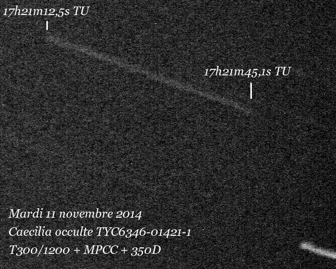

Mais j'ai peut-être un créneau pour l'occultation par Caecilia prévue tôt dans la soirée, avant l'arrivée des nuages et de la pluie.
Si c'est possible je vais utiliser le T300, donc me retrouver un peu dans les mêmes conditions que toi, sans flip mirror.
Je viens d'examiner le champ: l'étoile la plus brillante sur le capteur sera de mv plus faible que 7, sans doute difficile à voir dans le viseur.
Je pense que la meilleure solution c'est un chercheur bien réglé, avec deux étoiles de mv 4 et 6 formant un triangle rectangle avec l'étoile à viser.

Ce soir, à la faveur de vagues éclaircies, mais avec un ciel pas terrible, j'ai pu faire deux ou trois essais. J'ai choisi des groupes d'étoiles invisibles au chercheur et dans le viseur et j'ai pointé par la méthode "des triangles".
Premier essai pas convaincant mais pas d'étoiles proches et surtout je n'avais pas de carte imprimée, je me suis contenté de l'image mémorisée de carte du Ciel avec 2 ou 3 allers-retours chercheur/ordi. Avec la carte sous les yeux et un peu plus de temps j'aurais fait nettement mieux. J'avais quand même les étoiles dans le champ, dans le bon angle (mais ça c'était de la chance, je visais le centre :)).
Autre essai plus favorable, la cible était à mi-distance de 2 étoiles séparées de 1,5°. Je les ai eues pile au centre.
Je pense qu'avec une bonne préparation, (là c'était improvisé), ça marchera dans la plupart des cas. Mais avec 1200 de focale.

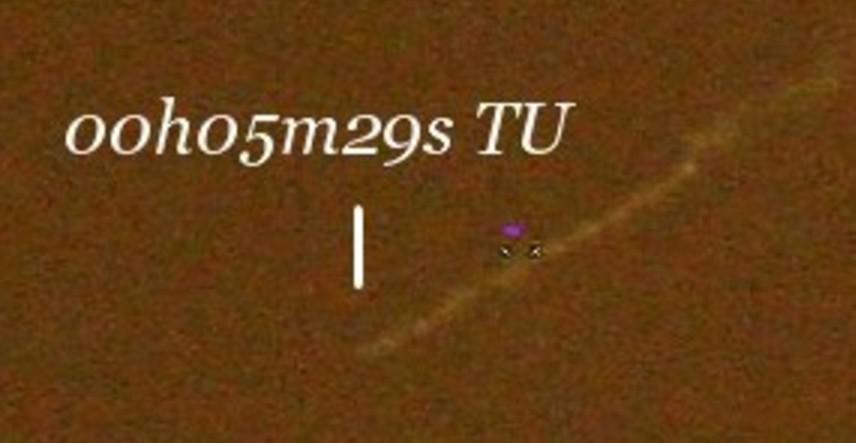

Ça a marché, mais c’est très médiocre. Le vent, la turbulence, la nuit pas complète, la pollution lumineuse, la mv de 10.2 font que la trace est un peu faible.
Question centrage ça a bien marché.
L’image complète déjà un peu renforcée :
Un essai désespéré pour avoir quelque chose de plus contrasté en ne gardant que les couches jaune et bleu pour essayer de les sortir du fond rouge. A priori pas de traces d’occultation.
Il faut quand même que je vérifie l'heure de début de pose. J'avais oublié de mettre le boitier en route d'où un petit retard mais j'avais une petite marge.

Vérification faite, voici l’image du 11 avec les horaires. Mon oubli d’allumer le boîtier n’a produit qu’un retard de 2,5 s et j'avais pris 10 s de garde.
A part ça il faut que je refasse des mesures de l’échantillonnage réel du 300 et des lunettes. Pour le 300, entre le calcul du temps par pixel en utilisant les valeurs théoriques (focale 1200, pixel 6,42 microns), et les résultats obtenus par des essais systématiques j’ai plus de 1% d’écart. Et comme cette valeur permet de déterminer l’heure d’une éventuelle occultation à partir d’un début de trace, c’est 0,5 s d’incertitude sur 50s de filé. On doit faire mieux.
En fait, pour mes essais les temps d’exposition sont assez incertains. Quand j’en referai ce sera en enregistrant le bruit de l’obturateur et en chronométrant l’enregistrement. Avec cette méthode je dois pouvoir déterminer ce temps à près du 1/10ème s.
