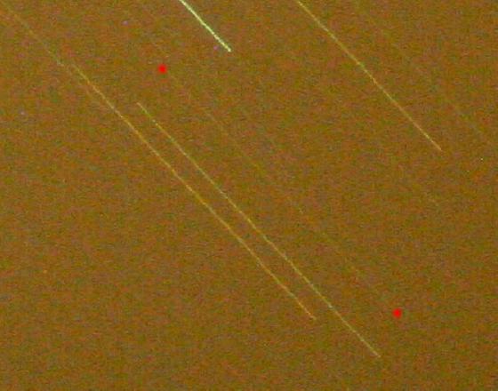

La manip d'hier soir a relativement bien marché mais la trace enregistrée est difficilement exploitable à cause de sa magnitude de 11.0.
Ce que j'ai obtenu de plus lisible en tirant sur les curseurs (trace entre points rouges)
Image clickable
L150/750 + 350D à 1600 ISO, pose 43s.
Alors, occultation ou pas ou impossible de le dire? :)

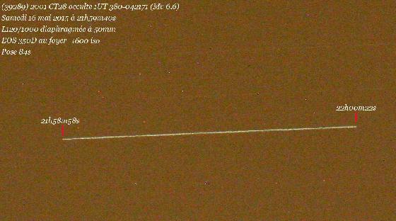

Ce soir enregistrement réussi (mais résultat négatif) pour une occultation d’étoile par astéroïde.
Il s’agit de :
(39289) 2001 CT28 occulte 1UT 380-042171
L’étoile était de mv 6.6, ce qui était en principe facile mais j’ai eu un peu de peine pour le repérage à cause de la pollution lumineuse intense vers le sud.
Cliquer sur l'image:
Tout a bien marché mais j’ai commis une erreur : j’ai laissé la sensibilité à 1600 iso alors qu’à 100 iso et une ouverture plus grande l’image aurait été plus propre.
En tout cas une trace correcte visiblement sans occultation, assez normal j’avais 0,9% de chance de la voir…:rolleyes:
