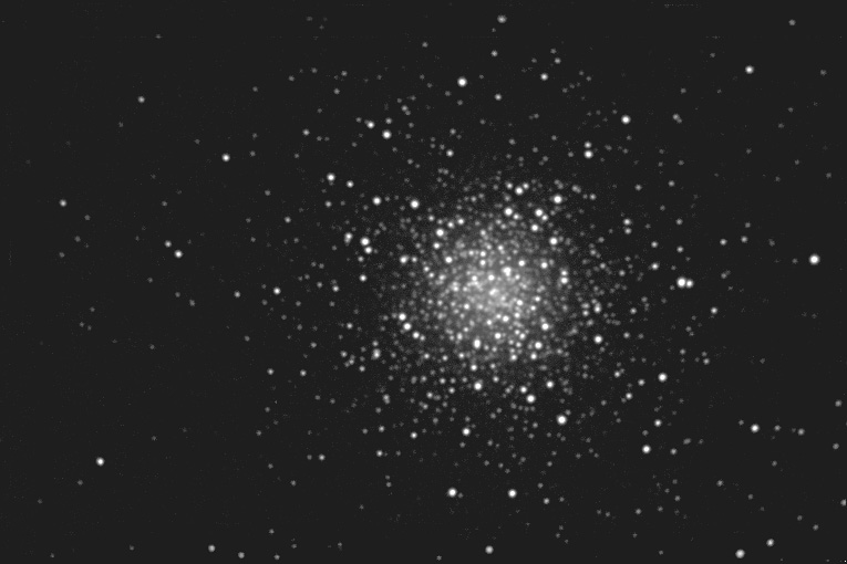

Lieu : La Saulce (05)
Altitude : 580
Date : 25/05/2006
Heure du début de l'observation: 02h09
Durée des acquisitions : 01h54
Instrument : LX200-GPS 8"
Diamètre/Focale: 200/2000, F/D: 10
Turbulence : marquée
Transparence : moyenne (voile d'altitude)
Pollution lumineuse : forte (lampadaires)
Température : 11°C
Vent: faible
CCD Sbig ST-7 XME/AO7
Capture CCD :
Température du Capteur : -20°C
Luminance Nb.Poses : 60 ; Durée unitaire : 1 minute (1 heure de poses cumulées)
Offset : médiane 20 x 0.02 sec
Dark : médiane 10 x 1min
Flat : médiane 10 x 1min
Logiciels de traitements :
Iris + Photoshop
Des brumes d'altitude avaient tendance à empâter les étoiles...
Traitement classique :
- médiane de 10 offset
- médiane de 10 dark
- médiane de 7 flat (moins offset pour chaque flat)
- (acquisitions M3 - dark médian) / flat médian
- registration stellaire avec réjection min/max
- logarithme (pour équilibrer la gamme de tonalités)
- finition sous Photoshop (punch de la photo)
Pour le Flat (n'étant pas copain avec ceux-ci) j'ai essayé la technique du T-Shirt blanc posé à l'entrée du télescope, télescope pointé vers une source lumineuse (lampadaire dans mon cas). Cela fonctionne très bien et c'est facile à mettre en oeuvre.
JP
Le descriptif est interressant avec la photo de l'objet.
Mais je suis persuadé qu'avec 1h de pose avec un tube de 8" tu peux faire resortir plus détails.
J'ai l'impression que les "niveaux min." sont un peu élevé et masquent les étoiles plus faible.
Stéphane
Bonjour Stéphane :)
Merci pour tes commentaires.
Je suis d'accord avec toi, on peut obtenir bien mieux.
Je pousse peu le traitement afin d'obtenir un rendu assez naturel. C'est volontaire.
Rappel des conditions :
- ciel profond à 2 mètres de focale et F/D:10 en binning 1x1
- suréchantillonage important (0.93 arcseconde/pixel) compte tenu de la forte turbulence que j'ai ici
- acquisitions au milieu des lampadaires (dont un en pleine figure) de mon lotissement et je n'utilise aucun filtre (ciel peu contrasté)
- ce jour-là il y avait des brumes d'altitude.
Etant relativement débutant avec ma CCD, je suis déjà content d'obtenir des résultats en m'amusant.
J'ai un fort potentiel de progression avec ma CCD et c'est tant mieux ;)
JP

Bonjour Tidave :)
Merci pour ta réponse.
Tu ne vois pas la photo, je ne comprends pas : elle est pourtant sur le serveur de Webastro... Je la vois et steph37 aussi... (?)
Je te donne un lien sur mon espace internet afin que tu puisses la visualiser :
http://perso.orange.fr/sirius.jpr/photos/m3_jp.jpg
Quel courage pour imager avec 2m de focale et des poses de 60s!
Tu n'as pas trop de déchets? Tu as mis le tube sur une équatoriale ou tu as une table?
En fait je suis à 2 mètres de focales pour essayer de faire des petits objets du ciel profond. Mais ce n'est pas facile : manque de lumière (F/D:10) et suivi très délicat qui ne pardonne rien. En plus le suréchantillonage disperse la lumière sur plusieurs pixels diminuant d'autant le rendement...
Sur les 60 poses, j'ai conservé les 60 poses. Je fais de l'autoguidage.
Mon scope est sur une table équatoriale :
http://perso.orange.fr/sirius.jpr/photos/lx200_jp.jpg
PS : je vois que nous avons le même scope ;)
JP :)

Je te ferai la même remarque que pour ton message concernant M63 : belle image bien résolu, mais les étoiles faibles sont manquantes... vraiment dommage. Tu ne veux pas nous proposer une autre version avec les seuils réglés plus bas... dit, hein ? allé, s'il te plait !!!!!!
Jean-Marie
Bonjour Jean-Marie :)
Merci pour tes remarques.
En poussant les seuils, il y avait plus d'étoiles certes, mais le rendu stellaire était peu crédible avec des étoiles dures et saturées. J'aime bien quand les étoiles montrent un dégradé dans leur structure et pour cela j'évite la saturation. De toute façon il y avait un voile brumeux lors des acquisitions.
Non, je ne peux pas la retraiter, je l'ai faite fin mai et je n'ai plus les brutes de cette séance. LOLLL, tant pis.
Généralement je ne garde que la dernière séance d'acquisition...
Maintenant j'attends que le ciel se dégage pour taquiner M101.
JP
Bonjour Hama :)
Merci pour ton appréciation.
Sur les brutes, le rendu stellaire était déjà empâté (brume d'altitude et sans doute une MAP perfectible...)
J'ai un peu amélioré le rendu stellaire (amincissement) avec un Richardson-Lucie, mais sans forcer afin de ne pas tomber dans un rendu trop dur et agressif.
Arf, il n'y a pas de traitement miracle. Avant j'avais tendance à surtraiter, maintenant je m'efforce de traiter léger afin d'obtenir plus de naturel, même si on peut faire "claquer" davantage les détails et donner plus de punch à la photo, mais c'est peu réaliste.
JP
