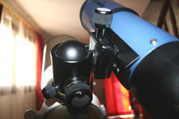

sans ôter la lunette de visée. Il y a bien cet accessoire : un support de chercheur double :
http://www.maison-astronomie.com/accessoiresoptiques/2630-support-de-chercheur-double.html?search_query=13574&results=1
mais est-ce assez stable pour une lunette de guidage ? Je suis débutant, merci pour vos conseils ... on devrait pouvoir aussi utiliser un système à colliers autour de la ED80 .

Le support double fonctionne. Mais je suis plus pour une solution en parallèle sur ton ED80 qui sera plus stable.

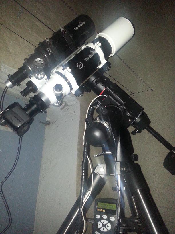

Il te faut un montage très rigide. Et je doute qu'une lunette guidage sur ce type de fixation double le soit suffisamment.:(:(
Le mieux est de visser une barre Vixen sur la partie haute des anneaux de la lunette 80.
Puis de visser la barre de la lunette de guidage sur cette barre Vixen (ou mieux, de visser directement les anneaux de la lunette de guidage sur la barre Vixen).
Ce qui peut nécessiter de percer la barre Vixen et de refaire une valise de transport pour l'ensemble non démontable :
• Anneaux lulu 80
• 2 barres Vixen sur ces anneaux (une dessus, l'autre dessous)
• Anneaux lulu guidage
• Lulu guidage.
Plus c'est rigide, mieux cela sera.:):)

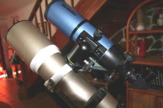

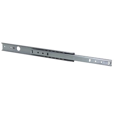

Moi j'ai utilisé une glissiere aluminium trés rigide de tiroir qui trainer dans mon garage comme queue d'aronde:
que j'ai caler sur les brides de ma 80ed via les vis kodak pour le mode piggiback, laquelle je cale avec des rondelles (hauteur longitude) et des percages ovale en bas et haut (azimut) de la glissiere pour rechercher l'etoile guide et la caler dans la cam :be:
Cout 0€

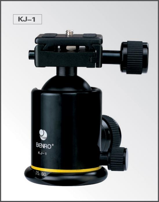

tu peux utiliser une rotule photo vissée sur le pas kodak de ta bride.
j'utilise une Benro supportant 11kg et ça ne bouge pas d'un poil.mais pour ta petite lulu celle ci suffirait :
Benro Rotule Pour Trépied N00 Avec Plateau DE Montage Rapide PU50 Neuf | eBay
tu peux acheter une platine supplémentaire pour ton APN,c'est top pour la photo grand champ. de plus le démontage prends 10s.
C'est suffisament rigide? pour tenir une 80/400 :?: sur une bride de 80ed, y'a pas des risques de flexion de la bride?
la rotule que je possède supporte 11 a 12kg. une 80/400 + camera fait environ 2kg.il y a de la marge. une fois le tout serré,rien ne bouge. je n'ai pas observé de flexion.
voici le type de rotule utilisée:
