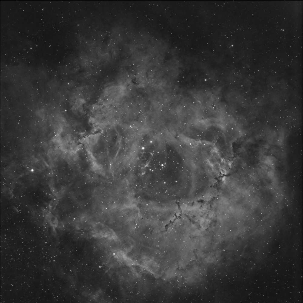

ben pour ça...2 nuits à 6 h du matin ... :be:
40 x 5 min soit 3 h 20
serge
ps : je sais, mon ciel est noir d'encre !:wub:
Mais??? Celle là non plus je ne l'avait pas vu.
D'autant que je l'attend de pied ferme cette rosette.
Elle est très belle en plus, mais effectivement ton fdc est plein de matière noire :D
Vincent
jolie Rosette, le FdC je sais que tu aimes donc je ne dirais rien ;-)
salut
merci
en fait ...j'arrive pas à le faire autrement, celui-là ...veut pas s'éclaircir !
:be:
Salut Serge,
Une très belle Rosette, bien détaillée.
salut
merci...le nombre important de poses aide beaucoup ...
je pense que je vais aller dans ce sens !
serge
Salut Serge
Belle image elle envoie
Est ce que c'est du Ha car 5mn c'est court
Sinon il y a du signal et le traitement et bien équilibré
A bientôt
Éric

salut Eric
oui, Ha 5 nm
merci
merci aux autre ..( une mention particulière pour le whouaaaaah )
:be::D
FDC noir...c'est MOI !
serge
superbe contraste avec le h alpha , et belle définition également , effectivement le fond de ciel est un poil sombre , et je trouve les étoiles un peu trop "tout ou rien".
jc
jc
salut
tu peux expliquer " tout ou rien " stp :?:
merci
serge
Bonjour Serge.
Je suis du même avis que mariobross.
Les étoiles devraient avoir un profil gaussien, ce qui veut dire en gros que la courbe de lumière du centre vers le bord doit être progressive.
Pour la nébuleuse même souci, y'a du blanc, y'a du noir, ça manque de gris.
Bonjour Serge.
Et bien moi j'en prends plein les mirettes. Le contraste lui donne une de ces pêches !
Allez j'y retourne.
bonne journée.
Luc;)
Salut Serge:)
Une bien belle image que tu nous présentes! Et je reconnais là ta signature : fdc noir de chez noir ;) J'aime beaucoup, cela lui donne même un p'tit côté "mystique" ;)
Christophe

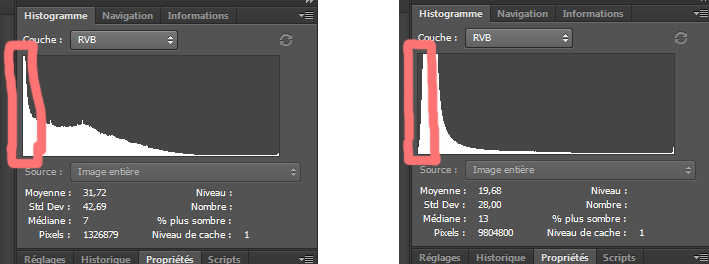

Ton image est bien, et pour le fond de ciel tout noir, il te faut ABSOLUMENT éviter de couper le bas de l'histogramme (la partie gauche) qui coupe les noirs.
Tu dois indéniablement laisser quelques chose entre la montée de l'histogramme et le noir absolu qui est tout à fait à gauche dans la représentation de l'histogramme.
Illustration ci-dessous :
- à gauche ton histogramme : l'histogramme est collé à gauche donc coupé (clippé on dit), on ne voit aucune montée. Aucun noir sombre ne peut être récupéré car les pixels sont déjà dans le tout noir.
- à droite : l'histogramme d'une image qui laisse une marge ; l'histogramme n'est pas collé et on voit une montée (abrupte certes mais c'est comme ça à chaque fois).
En fait, lorsque tu fais ton traitement, j'imagine qu'actuellement tu utilises un calque de réglage histogramme qui coupe les noirs (à gauche dans l'histogramme) ou autre. Tu dois sans cesse le surveiller pour éviter ça. Ou alors c'est lorsque tu fais une accentuation ou autre. Avant d'aplatir une image, il faut TOUJOURS surveiller ça.
Es-tu adhérent AIP ?
Sur quel logiciel traites-tu tes images ?
Peut-être que tu connais déjà tout ça, auquel cas je suis désolé de t'affubler de toutes ces données techniques.

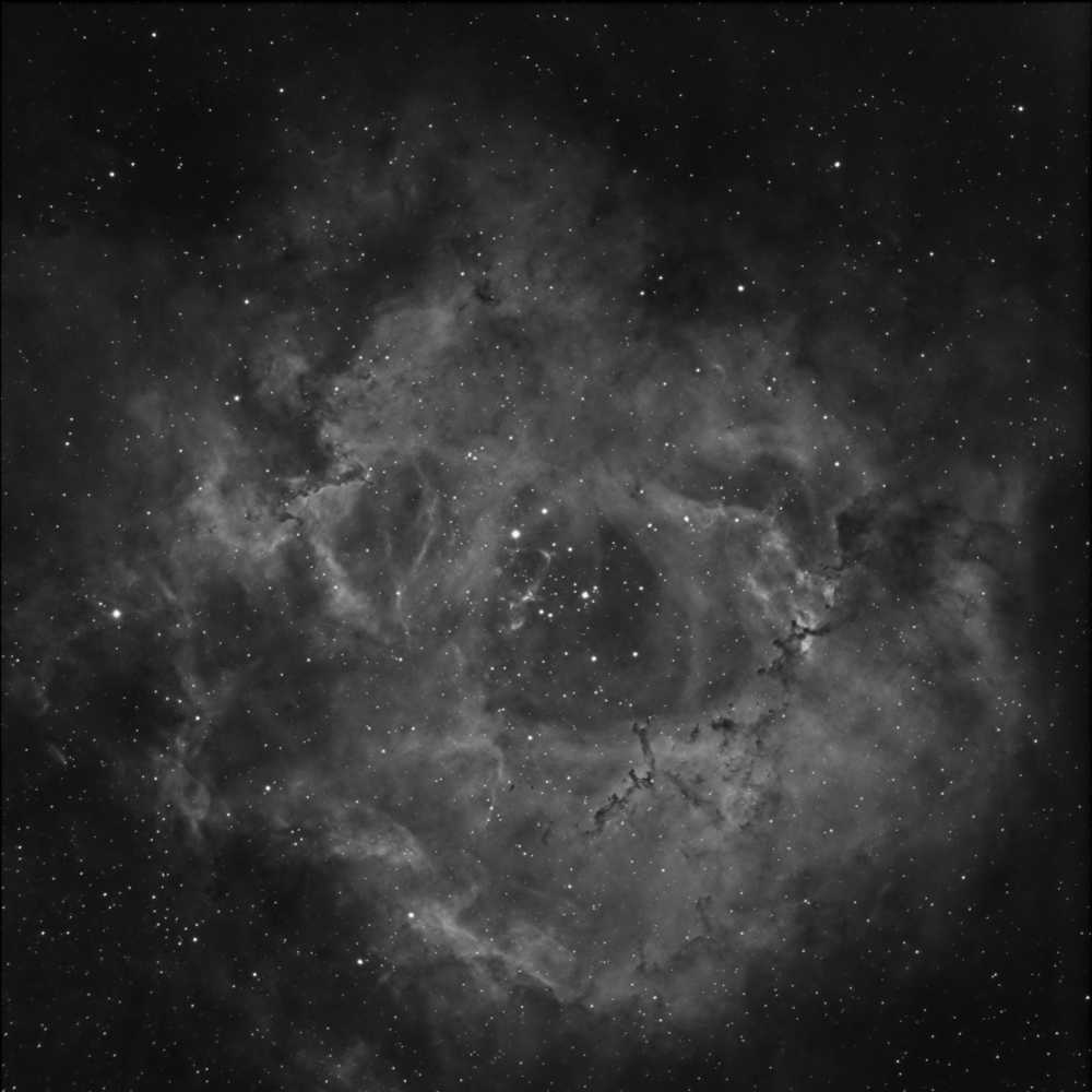

C'est bon j'ai réussi ;) alors j'ai essayé rapidement sans déconvolution, j'ai fait : montée d'histo (en fait c'est là je pense qu'il faut que tu garde le maximum de dynamique ) après j'ai utilisé l'hdr de pix sur deux passes, courbes, réduction d'étoiles avec morphological en morphological transformation et un coup léger d'acndr pour réduire le bruit. La deuxième j'ai fait atrouwavelet pour le bruit, montée d'histo, hdr sur deux passes, courbes et réduction d'étoiles avec morphological en érosion. Bon je n'ai pas essayer trop de paramètres il est tard :) et puis j'ai pas encore assez d'experience mais pfiouu ta brute est vraiment top il y'a vraiment moyen, je n'avais jamais essayé avec une image ccd quel signal, merci. :wub:
Modifié par max66m57
salut Max
eh oh...n'inverse pas les rôles..
c'est moi qui doit te remercier ...
tu prends du temps avec des photos d'un autre !
:be:
Serge

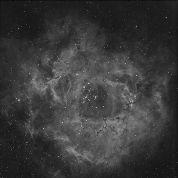

salut
serge
juste pour dire que c' est un Régal :wub:
Victor
merci Victor
merci à tous

Comment dirais-je... TERRIIBBBLLE !!!
J'aime bein l'image de Serge car il y a du peps. Le traitement de max66m57 donne plus de "finesse"... C'est du trés bon niveau d'acquisition et de traitement !!
PS : Serge, ton ex-PL1-M marche vraiment trés bien, j'en suis ravi.
Virgile
