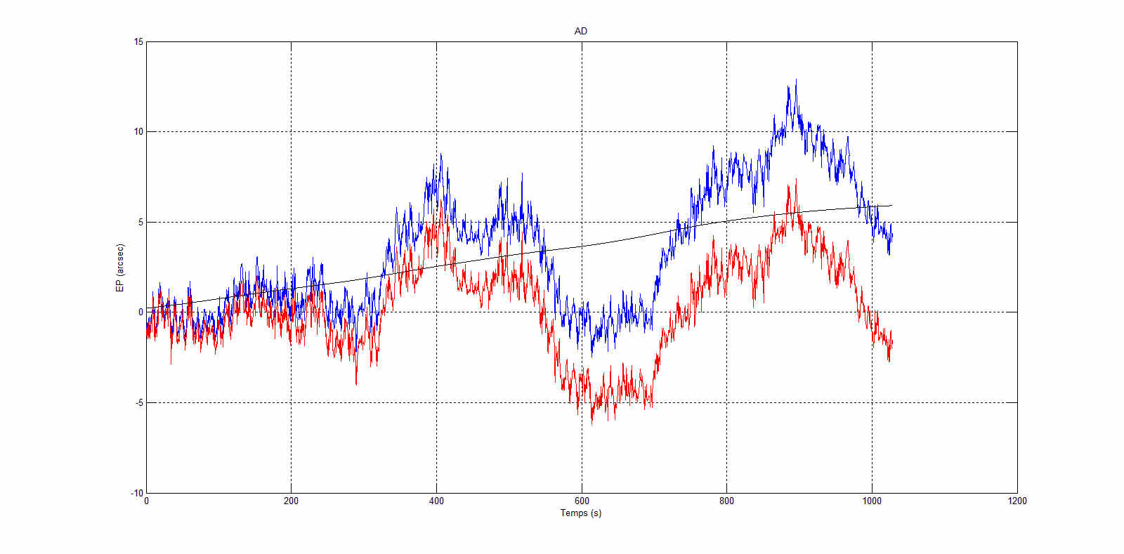

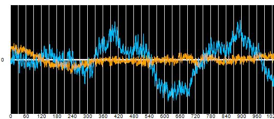

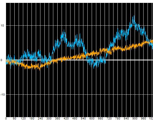

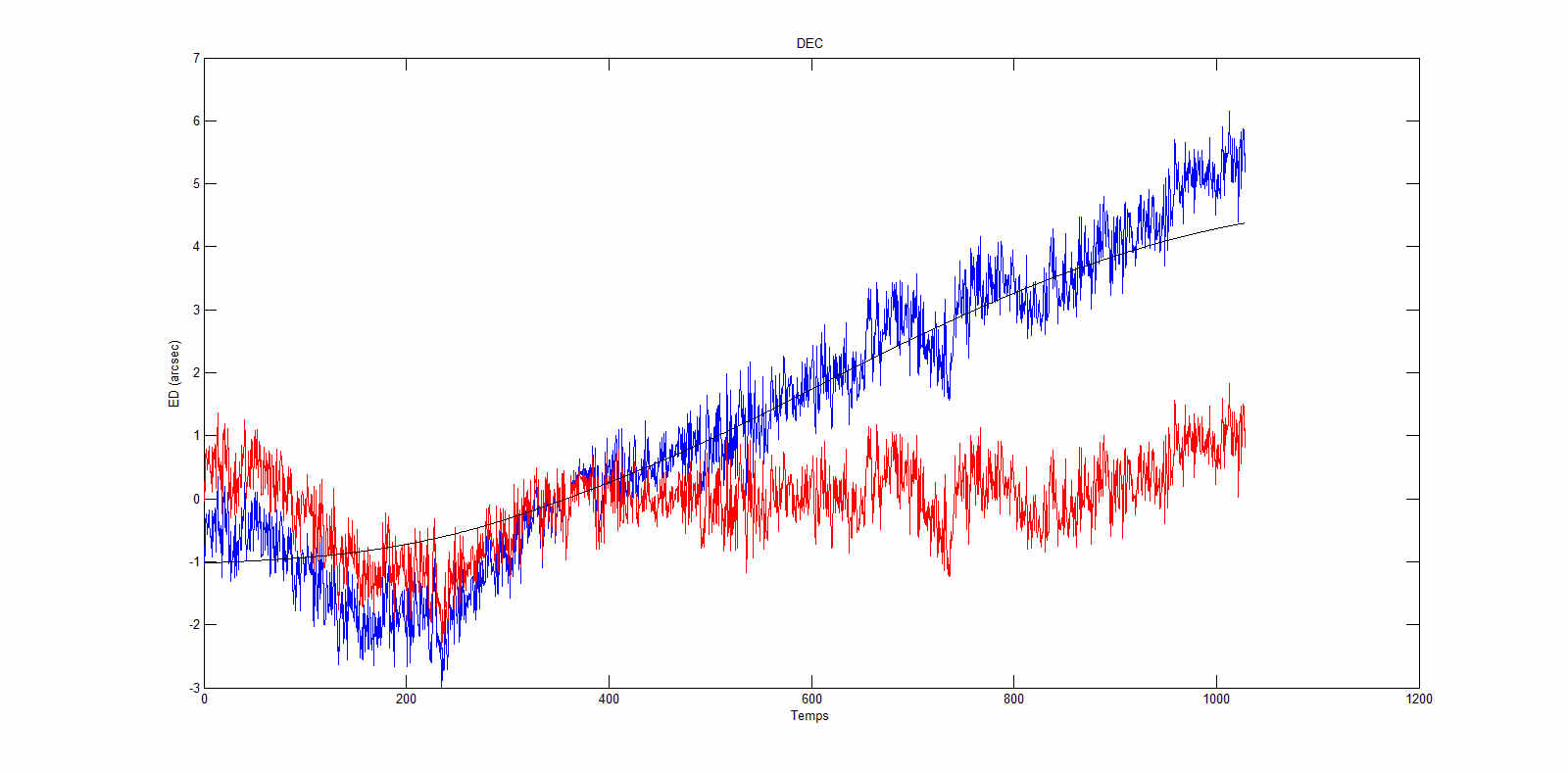

J'ai fait ma première mesure d'EP avec mon Orion Atlas de 2008. Config Atlas + SW 80ED + cam qhy5L2m + chercheur.
La météo était lamentable, nuages plus humidité, j'ai dû mettre une résistance chauffante sur la 80ED.
J'ai fait la MES ainsi que le calcul d'EP avec EQAlign. J'ai pris l'étoile Menkalinan (Cocher) pour le suivi, 1/2s de pause, FWHM autour de 5, je n'avais pas accès aux Dec 0 à cause d'un arbre.
J'ai refait les courbes sous Matlab pour que ça soit plus clair.

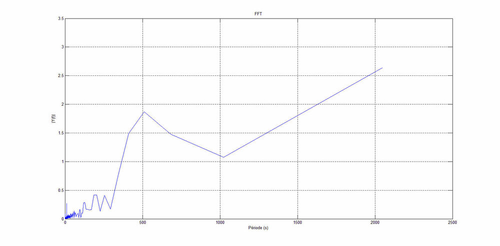

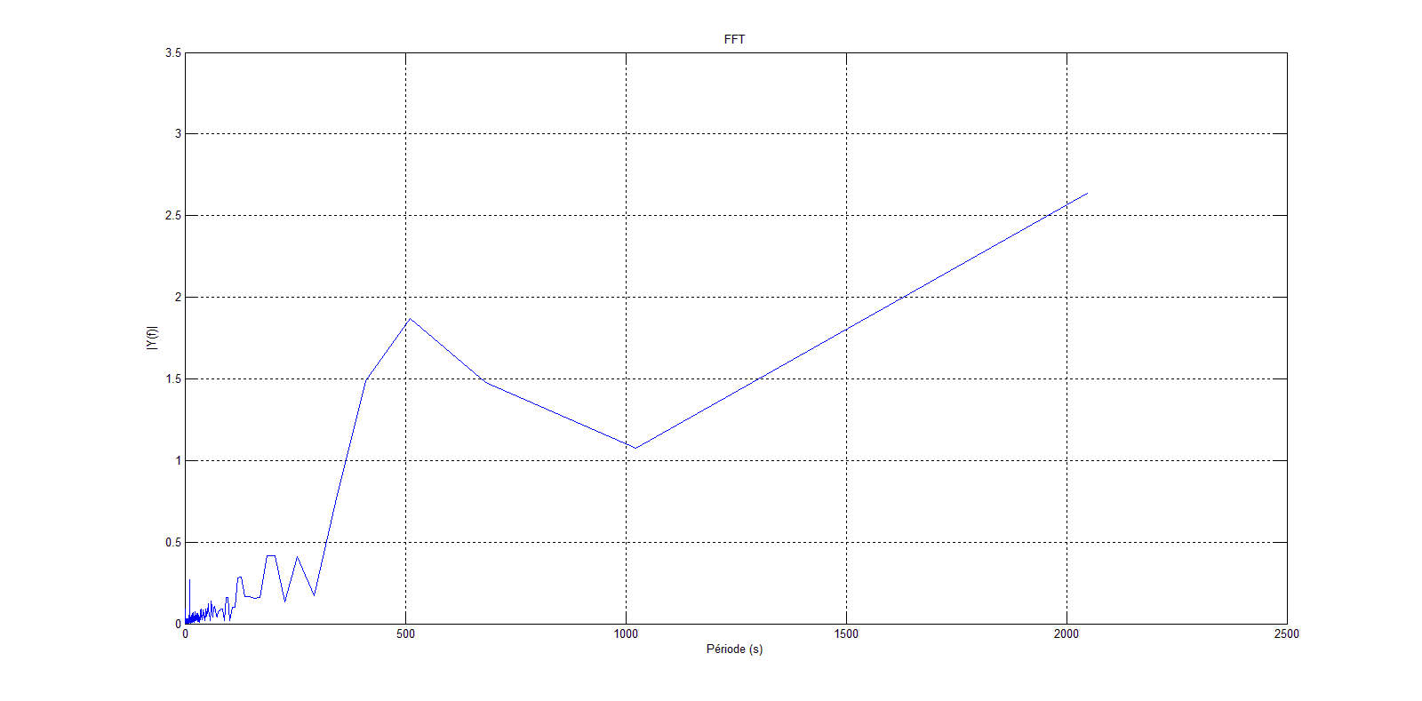

A priori, ça m'a l'air d"être du classique: pic de fréquence à 510, 250, 200 et 125s. Les courbes en rouge faites avec Matlab sont normalisées.
J'ai quelques questions sur EQAlign:
