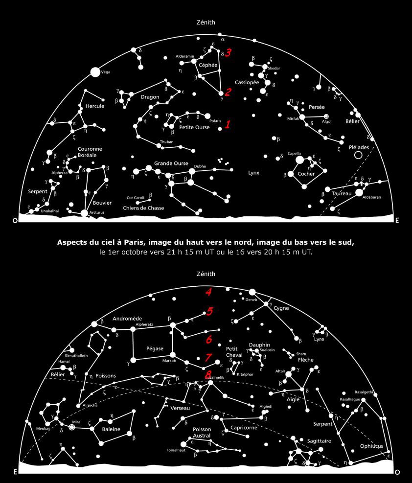

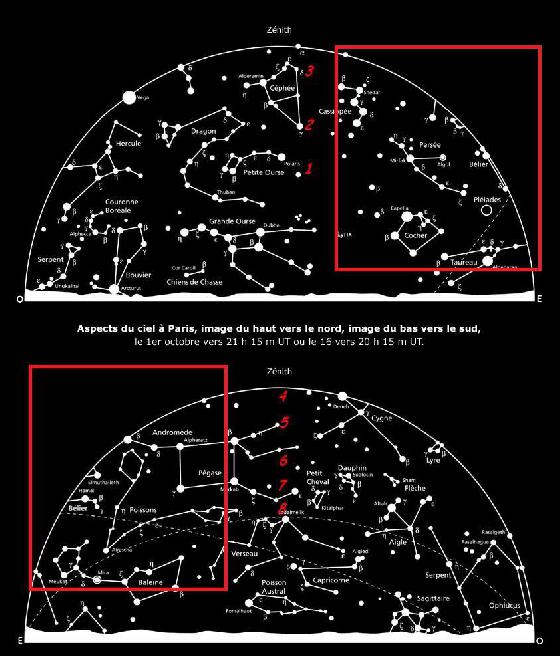

bonjour,
comme un dessin vaut mieux qu'un long discours ;) , une carte avec des repères en rouge, peux-tu nous dire lesquels tu peux voir.
(carte issue du site de la SAF)
pour l'Est pas de problèmes , tu vas pouvoir régler l'altitude au poil.
pour le Sud et le réglage d'azimuth , ça va être plus long mais ça doit pouvoir se faire en plusieurs étapes.
Si tu doit mettre toujours au même endroit ou ne pas déplacer ta monture tu peux affiner avec en plus de la Bigourdan tu rajoute la dérive photo ( méthode 2 dans mon tuto ) ça devrait le faire.
a+

vu son expo il voit pas la polaire , il n'a vue que sur l'Est suivant sa représentation sur la carte ;)
