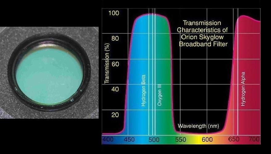

Je remarque que tu utilises un filtre Skyglow. Il s'agit de quel model ?
Salut Kiwi,
Merci ! :)
J'utilise le filtre skyglow de chez Orion : imgres?imgurl=http%3A%2F%2Fwww.swindonstargazers.com%2Fnoticeboard%2Fskyglowfilter01.jpg&imgrefurl=http%3A%2F%2Fwww.swindonstargazers.com%2Fnoticeboard%2Fnoticeboard.htm&h=314&w=350&tbnid=QfIXY4wMhL1fIM%3A&zoom=1&docid=pnC4gJuX-9F_tM&ei=xb9jVIupEcveatmdgtAP&tbm=isch&iact=rc&uact=3&dur=216&page=7&start=151&ndsp=25&ved=0CM8BEK0DMEM4ZA
Je l'ai inséré directement dans une bague T2 de précision, qui dispose d'un emplacement dédié pour un filtre.
Cela évite de placer le filtre trop loin du capteur et limite les effets de halos autour des étoiles ainsi que le vignetage éventuel.
Je l'utilise à 60km de Paris avec des résultats satisfaisants, le fond de ciel est clairement obscurci.
Attention, vu la bande passante, l'équilibre colorimétrique peut être compliqué à rattraper au traitement, surtout avec un APN défiltré. Mais avec une estimation de la balance des blancs faite au préalable, le problème est résolu...

D'après mes estimations, il faut prévoir d'allonger le temps de pose de 30%.

Salut Kiwi,
Merci ! :)
J'utilise le filtre skyglow de chez Orion en version 2" :
Attention, vu la bande passante, l'équilibre colorimétrique peut être compliqué à rattraper au traitement, surtout avec un APN défiltré (le rouge est clairement sur-représenté). Mais avec une estimation de la balance des blancs faite au préalable, le problème est résolu...
JB
Modifié par Jean-Baptiste_Paris
Merci Jean-Baptiste pour ces précisions !
Je pense que je vais me laisser tenter ;)
http://www.optique-unterlinden.com/catalogue/produit/m/0/p/OR007
Par contre :
Je ne vois pas comment tu fais la manip ? Pour ma part, la balance des blancs je la laisse sur "auto". J'en conclus que ce n'est pas bon ?
Modifié par kiwi74
En mode RAW, peu importe la balance des blancs configurée dans l'APN puisque celle-ci n'est pas utilisée ensuite.
Je parlais de la balance des blancs lors du traitement.
Il y a plusieurs fonctionnalités différentes, tant sous Iris (white, white2)que sous Photoshop (WhiteCal...), qui permettent de retrouver un équilibre colorimétrique à partir d'une estimation logicielle.
Pour ma part j'ai photographié un écran blanc avec le filtre et sans le filtre, et je me sers des résultats pour retrouver la balance des blancs au traitement (avec les coefficients de chacune des couleurs). Bien sur, cela permet un premier ajustage qu'il est possible d'affiner ensuite.
JB
