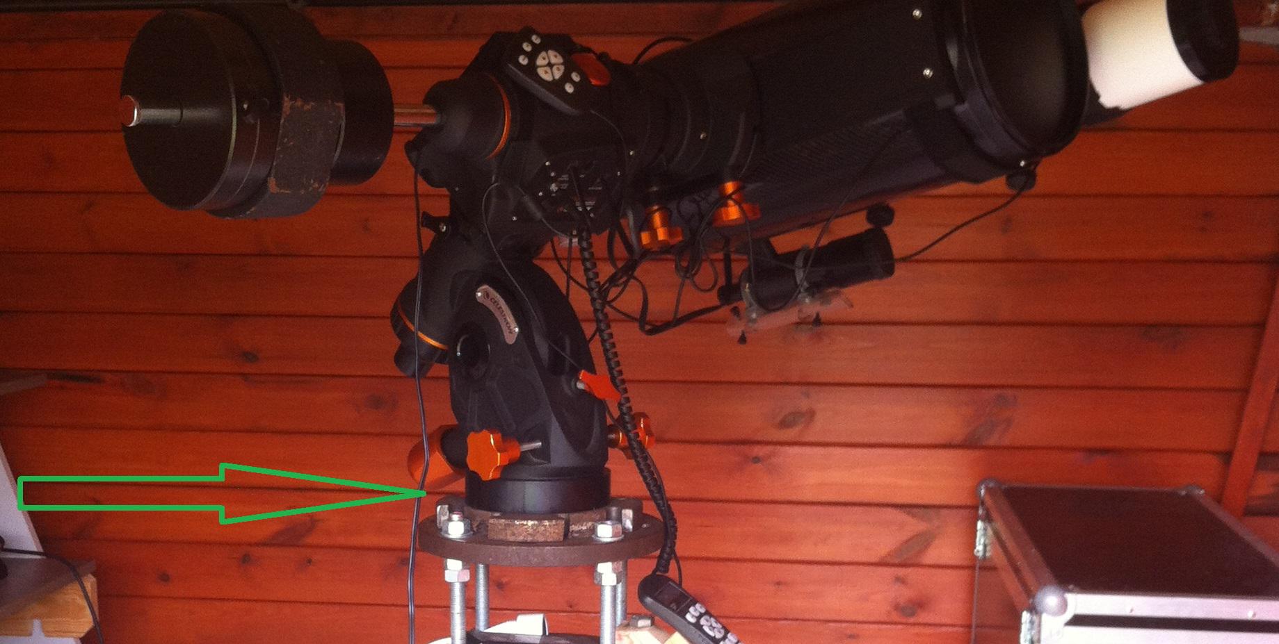

étant parti d'un abri qui fait 3m x 3m extérieur soit 2,8m x 2,8m intérieur, c'est grandement confortable,
une petite astuce mais qui a un grand intérêt sur l'aménagement de la cabane, ne pas centrer la colonne afin d'avoir un espace bureau plus confortable , et pouvoir mieux tourner autour.
j'ai fait l'erreur de mettre la colonne plus vers le nord, j'aurais dû la mettre + vers le sud :(
Ah ouhai ???? j'ai mis le pieds colonne au milieu sur mes plans....tu le mettrais à combien environ ?
et l'espace de travail plus orienté vers le Nord ?

j'ai mis le pieds colonne au milieu sur mes plans....tu le mettrais à combien environ ? et l'espace de travail plus orienté vers le Nord ?
par rapport à mon 3m x 3m , j'avais désaxé la colonne vers le Nord d'environ 50cm, ça aurait été mieux vers le Sud ,
puisqu'on pointe souvent vers cette direction, au fil des saisons, pour photographier :
tu es à l’arrière du/des tubes pour tes réglages etc ... voire même en visuel c'est juste un soucis de confort :)
m'enfin sur cette surface on tourne quand même bien autour ;) ça dépend de la taille du/des bureaux mis dans la cabane :rolleyes:

comme je l'ai écris sur le fil de Bob, concernant les tiges filetées,
j'ai opté pour des tiges filetées de 16mm de diamètre et d'un mètre de longueur, à 60% dans la colonne,
après il y a "2 écoles" : à la française avec 3 tiges filetées a 120 degrés ou à l'américaine avec 4 tiges,
j'ai opté pour cette dernière solution en prévision de l'installation d'une plus grosse monture... l'année prochaine

pour la question des tiges filetées , les attacher à la ferraille et coule du béton; penser à faire un petit gabarit qui sera condamné (pris dans le béton) pour bien maintenir les écarts des tiges, qu'elle ne puissent pas partir n'importe comment ;)

que tu mettes 3 ou 4 tiges filetées , essayes de ne pas en avoir une sous le coté du viseur polaire,
pour une EQ6 ça peut être gênant avec l'une des deux vis d'altitude, avec ma CGEM, la grosse vis touchait, j'ai du bricoler une platine intermédiaire :

Pour les vis, il ne faut pas avoir une tige sous le viseur polaire. Est-ce bien ça ?

mon post ... fixe ??? nickel :?: non pas encore loin de là , ya encore quelques bricolages à finir :rolleyes:
sur la photo, j'ai du refaire une épaisseur de platine (environ 2 cm) car la grosse vis orange de réglage d'altitude touchait le boulon qui sert la platine avec la tige filetée,
et quand tu peaufine ta MES l'azimut, c'est pas le top;
les brides acier étaient déjà percées au bon diamètre, mais je n'étais pas outillé pour "fraiser" de manière à ce que le boulon s'incruste dans la platine :confused:
