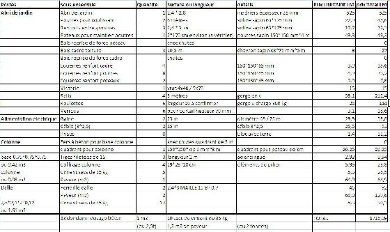

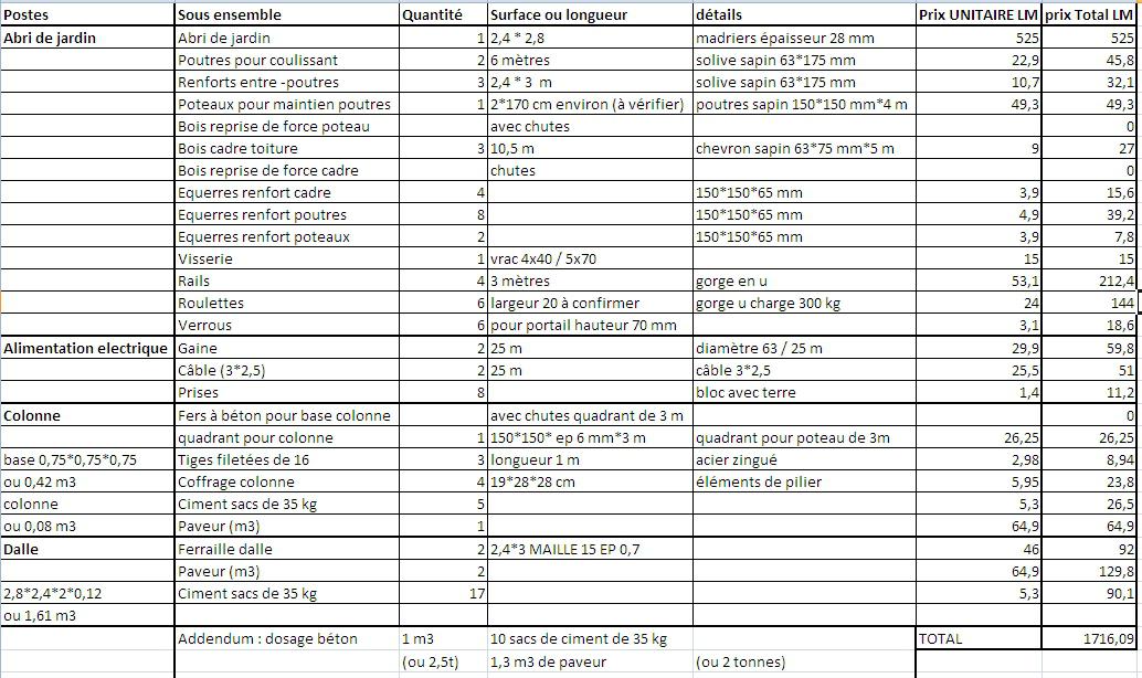

La suite, avec le premier jet du chiffrage du projet, certaines choses n'ont pas été intégrés telles que les planches de coffrage, le film sous la dalle, le polystyrène etc... car ce sont des trucs que j'ai déjà où qu'on va me prêter.
Le chiffrage concerne pour l'instant l'abri astro uniquement, cad l'abri en lui-même, la modif du toit pour qu'il roule (donc rails, roulettes, structure), la colonne béton, l'alim électrique et la dalle (qui est prévue du double de la surface initiale permettant ainsi à la fois d'accueillir les poteaux de maintien de la structure avec les rails ainsi que le futur abri de jardin qui sera accolé à l'abri principal dans un second temps)
Je n'ai pas chiffré les traitements bois qui seront réalisés en 2 temps, à savoir avant la construction pour toute la structure "toit roulant" (poteau, charpente, cadre) et après la construction pour les façades de l'abri, ça me semble plus rapide comme ça et ça devrait être ok, je pense...
J'ai mis des cotes et des sections de charpentes qui me semblaient correctes mais n'hésitez surtout pas à me corriger si cela vous paraît incorrect ou si les prix vous semblent trop élevés pour certains articles... (ou si vous avez des "plans" permettant de faire des économies ;) )...
Merci d'avance pour vos retours
Hello.
Ce n'est que mon avis mais je provilegierais un cofffrage perdu de pilier pour la colonne et non des elements de poteaux (en plus j'aime pas les carrés).
Ca vaut dans les 45 e les 3 a 4 metre en 250 mm .
Pour les idées de réalisation suivre mon post ici meme ou j'ai détaillé pas mal de choses.
