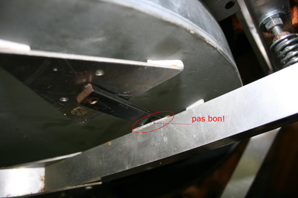

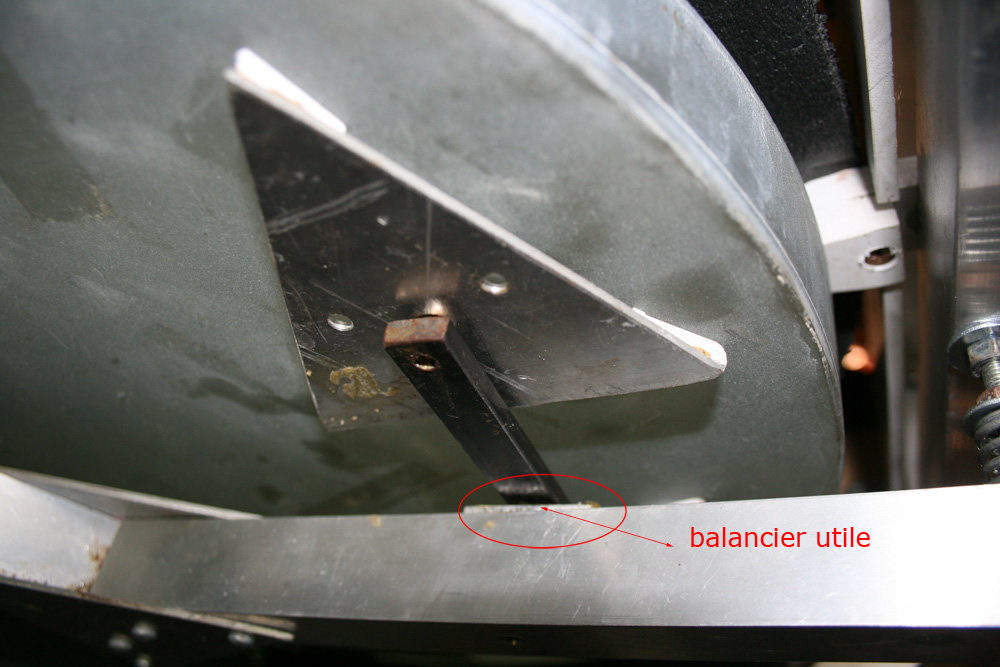

j'ai fait un barillet 18 points avec les balanciers sur billes d'acier
quand les balanciers sont comme ça
balancier1.jpg?psid=1
tout va bien
mais, ils ont une tendance naturelle (lors du transport par ex) à se mettre comme ça
balancier2.jpg?psid=1
et là, m'est avis que métal contre métal ils font très mal le boulot
je me demande si je ne pourrais pas en leur centre les empêcher de pivoter par une tige perpendiculaire munie de deux pointaux
balancier3.jpg?psid=1
qu'en pensez-vous?

Il y a un degré de liberté en trop, même si c'est plus difficile à réaliser, il serait préférable d'avoir un axe de rotation plutôt qu'un simple point.
Par exemple, un cylindre (bout de tige lisse) qui viendrait dans une rainure en V.
je crois que tu as raison, cette idée me plait bien et est facile à réaliser :)
j'attend en cas d'autres idées
