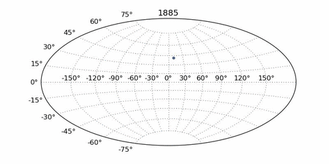

Pour ceux qui n'iraient pas voir l'article que tu cites, voici ici, par années, où ont eu lieu les découvertes de supernovae :
Mais si tu cherches les coins du ciel où cette valeur est maximale, il faut taper dans les regroupements de galaxies. Justement là où regardent tous les programmes informatisés de recherche de galaxie (mais pas que). Dur dur d'être le premier...
