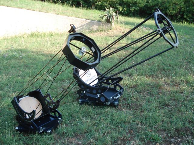

Il est juste superbe, les finitions font rêver !
Tu me donnes envie de refaire entièrement le mien ! ;)
Bravo, et fais nous part de ton premier CP après réglages.
Ensuite on te conseillera de faire une belle table équatoriale pour jouir du confort absolu.... ! :)

Super finitions, et j'adore le couleur.
Pourrais tu m'indiquer ton fournisseur de teflon et ebony star stp?
Très beau, du grand art, mais rien d'étonnant vu la minutie avec laquelle ç'a été fait.
Quant à la lune, ça n'a jamais été qu'un vieux camembert plâtreux, pas vrai ;) ?
Je suis la construction de ton dob assez régulièrement depuis le début, et je sors enfin de l'ombre (car je n'avais encore jamais posté de message sur ce fil) pour te dire un grand BRAVO !!
La réalisation est vraiment magnifique, je suis très impressionné !
Au final (si ce n'est pas trop indiscret) pour combien ton dobson t'a couté ??
En tout cas c'est du bel ouvrage, tu n'a plus qu'a te lancer a ton compte en tant que "Maitre-Artisant Dobsonniste" et à faire de la concurrence a Dobson Factory, Sud Dobson etc etc :)
Encore Bravo !

J'ai peut-être loupé l'information dans le fil, mais peux-tu détailler ce que tu as utilisé comme peinture ? Est-ce verni pour avoir une si belle finition ? On dirait presque que tu l'as laqué :D.
Je réitère mon impression, une grande finition de qualité, un très beau jouet ;)
Bon, bien que dire a part que pour un 1er strock il est vraiment magnifique!
Par contre pour le chercheur je ne suis pas très content, sa aurait amener un peut de couleur;)
...Par contre pour le chercheur je ne suis pas très content, sa aurait amener un peut de couleur;)...
J'étais sûr que ça te plairait ! :be:
En tout cas, c'est vraiment chouette d'avoir le point vert. Cela lui fait sa petite particularité ! Merki Mikeline !
Quant à la peinture Oeil Noir, c'est de la glycéro' finition satin qui a été utilisée. Deux couches ont été mises sur une sous-couche bois avec un chtit ponçage entre chaque étape.

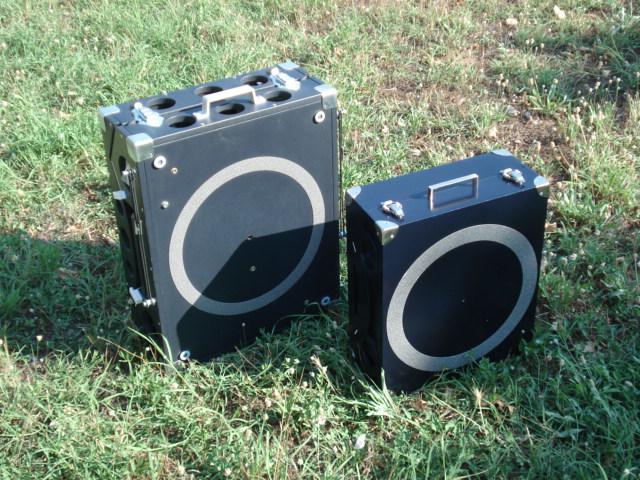

Sinon, j'ai déjà eu la question : " Pour combien t'en sors-tu ? "
Ze sors donc ma calculatrice et z'additionne : :p (avec les fdpi ! )
* CTP : 65 euros
* tubes carbones : 70 euros
* plaque carbone : 34 euros
* pieds caoutchouc / grenouillères : 45 euros
* Têtes moletées : 29 euros
* EbonyStar : 31 euros
* Quincaillerie : 80 euros (grosso-modo ... )
Soit un total de 350 euros Maryse !!! :cool::be:
J'ai volontairement pas mis les optiques et le P.O., chacun met ce qu'il veut ! De mon côté, j'ai :
* HC-1 : 110 euros
* miroir 2ndaire : 89 euros
On ne compte pas les outils hein ...
Mais surtout, on ne compte pas le plaisir de faire !!! :wub:

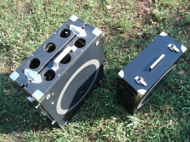

On sait enfin ce qu'il y'avait dans la mallette !
Bel engin !
Mais pourquoi ça, fait penser à une mallette de magicien ?

...Mais pourquoi ça, fait penser à une mallette de magicien ?
:be: LES baguettes magiques tout contre ?! :D:rolleyes:

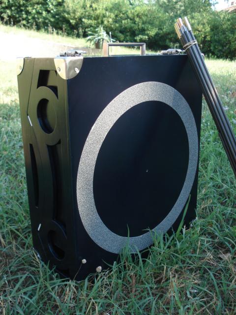

J'ai l'impression que c'est le premier noir.
Très tendance dans la mode depuis des années, ce n'est pas encore la mode pour les télescopes... on verra si ça la lance!
Le soin de la réalisation est surprenant.
Mais la masse d'enduit et de peinture laquée ??????
Sinon j'en connais un qui eu apprécié de voir une petite ligne rouge vif rehausser la chose...
Mais même sans, il me semble bien mériter de la famille des Strock...
:nono: C'est pô noir, c'est bleu nuit ! :cool:
C'est vrai que la masse de sous-couche et double peinture rajoute des grammes, faudrait que je compare avec un autre Strock. Soooost !! :be:

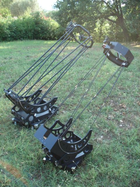

Permettez-moi de vous présenter la ptite famille qui s'est nouvellement agrandie ! On remarquera qu'une même référence de peinture (RAL 5004) ne donne pas forcément la même chose ... ... ... :rolleyes::mad::)
Il y en a un qui est plus robuste que l'autre quand on les compare au toucher !
