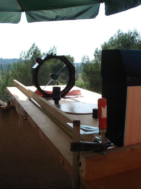

Bonjour à tous !
Me voilà opérationnel après le réglage/coupage des tubes. La Lune était beeeeeeelle hier soir ! :cool:
J'y suis allé tout doucement en m'aidant de mon Sumerian. Heureusement qu'il était là !
Pour le clin d'oeil, voilà le banc d'optique "maison" : :p
De quelle manière procéder ? Voilà UNE solution :
*** on connait 1) la focale du miroir (1263mm) 2) l'amplitude de mouvement du HC-1, hauteur max - hauteur min (23mm)
*** d'abord, prendre les oculaires avec lesquels on veut observer
*** à l'aide du Sumerian, mesurer la sortie du P.O. pour chaque oculaire
1) de nuit, sur une étoile 2) de jour, sur une antenne au loin
(on se rend compte qu'il y a une ptite différence de 2 ou 3 mm !!!)
*** sur le banc, faire l'alignement de la cage du secondaire et de la caisse du primaire en se mettant à la distance prévue par le calcul
*** collimation sommaire (cheshire)
*** prendre l'oculaire "extrémal" (qui requiert le minimum de sortie du P.O.)
*** faire varier la distance 1aire-2aire de manière à avoir une MaP satisfaisante (tout en ayant un P.O. légèrement sorti)
*** noter la distance !
! cette longueur n'est pas la longueur des tubes !
*** prendre en compte, dans mon cas, qu'il y a aura un petit décalage car je pointe une antenne, pas une étoile ....... :rolleyes:
*** jouer avec le théorème de Pythagore sachant qu'on cherche l'hypothénuse dans cette histoire !
*** couper !
*** assembler le dobson et savourer l'antenne, puis les Zétoiles ! :wub:

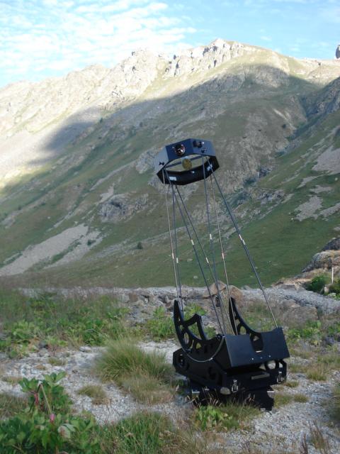

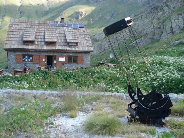

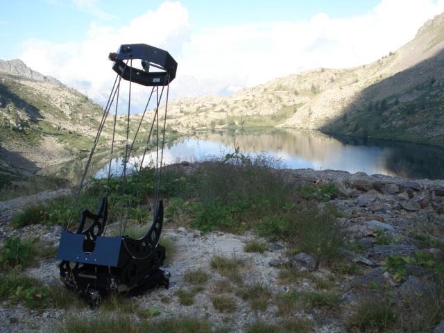

Bonjour à tous !
Après une longue attente, me voilà parti avec un copain au refuge des lacs de Vens pour " inaugurer " le télescope transportable !
Nous y avons réservé nos lits pour une nuit et nos repas chauds avec pour objectif de voir le ciel de haute montagne. :wub:
Le copain m'a prêté un énorme sac de voyage de plusieurs dizaines de litres que l'on pouvait mettre sur le dos. Le Strock était bien calé avec vêtements et sacs de couchage. J'avais donc sur le dos un peu plus de 10 kilogrammes.
4 heures de marche pour 950 mètres de dénivelé ont fait que la bière là-haut fut dé-li-cieuse ! :D P'tain qu'j'en ai chié ! :o:be:
Oui, ... , un refuge, ça se mérite ... :p
Côté technique, je vous avoue que j'ai un peu galéré car ce fut la première vraie fois que je mets le télescope sous les étoiles ... :confused: Les 2380 m d'altitude m'ont fait oublié de régler l'alignement des optiques, de régler le chercheur en plein jour, de régler mes neurones .... Mais bon ! Le plaisir d'avoir pu observer quelques cibles comme les classiques Saturne et M13 sous un ciel de fou (ce n'était d'ailleurs pas gagné!) a été plus que savoureux !
C'est donc une aventure à refaire (avec un meilleur sac-à-dos) !!!!
Bon ciel et vive le Strock !
Superbe initiative, il aurait fallu quelques photos de la montée, histoire de souffrir avec toi :p .
En tout cas, cela donne envie d'en faire autant… j'ai un grand sac de rando et mon dobson tiendrait largement dedans…
Maintenant on attend un CROA un peu plus développé :be: .
Un peu de fierté arrivé au bout et de voir ton stock sous ce ciel? ;)
:be: Merci les zamis !
Nan, nan Olivier, je ne montrerai pas les coulisses d'une ascension matinale fort difficile ... :be: Imaginez donc un visage dégoulinant de sueur, un polo trempé et arrivant vers le col du Fer à 2584m, de nombreuses haltes récupératrices !
Tant pis pour le CROA ...

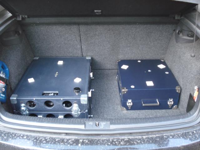

Manque plus qu'une bonne housse/sac-à-dos/malette pour mettre tout ce beau petit monde.
Faut qu'j'y pense ! :refl:

j'avais trouvé une valise à roulettes + bretelles sac à dos que j'ai dépouillée de ses roulettes et armature et qui faisait pile poil la dimension (format cabine...) j'ai juste cousu une sous housse molletonnée. Un peu raide au portage mais simple et efficace :)

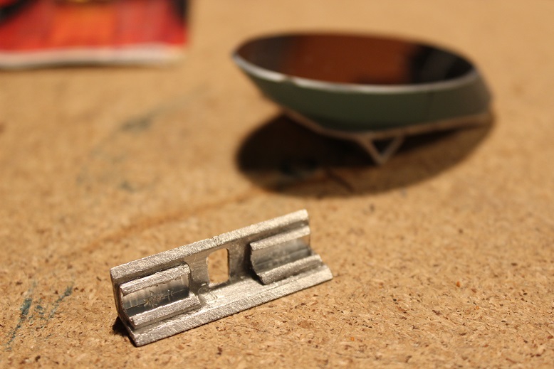

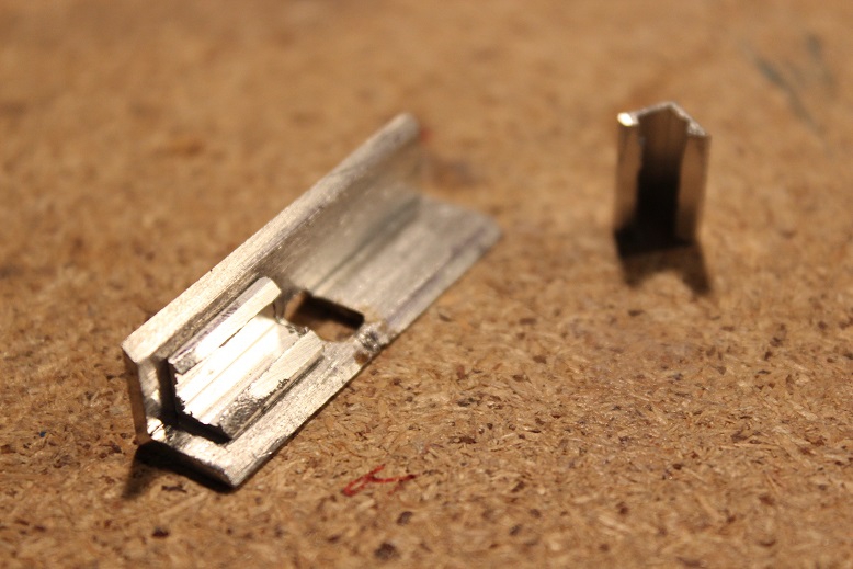

Me revoilà pour vous apporter les dernières news du télescope avec un conseil supplémentaire par rapport aux plans initiaux fournis par le club Magnitude. Effectivement, j'ai eu l'occasion de le trimbaler un peu n'importe où et quel plaisir de le manipuler et d'observer avec ! :)
Sauf qu'il y a 4 jours en revenant de vacances, j'ai ouvert la boîte pour essayer un nouveau miroir (que j'ai taillé ! ) et là, oh, surprise ! Le secondaire se baladait tranquillement sur le capot protecteur du primaire !!! :b::o:b: Il s'était désolidarisé de son araignée ! Bon, le secondaire n'a rien heureusement et je me rends compte que c'est une des cornières collées sur le support secondaire qui s'est fait la malle ... Coquinette qu'elle est ... :D
Jetez donc un coup d'oeil aux pièces que j'ai retrouvées.
La cornière s'est tout nettement décollée ! Elle n'a pas résisté à la tension du ressort...

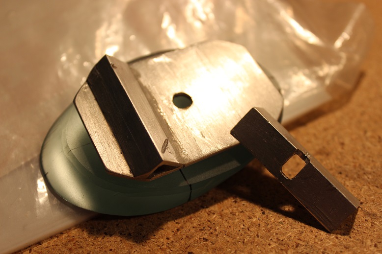

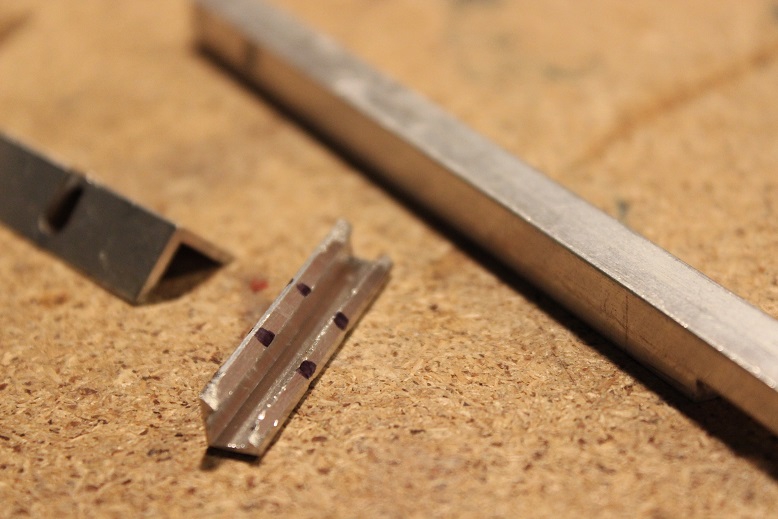

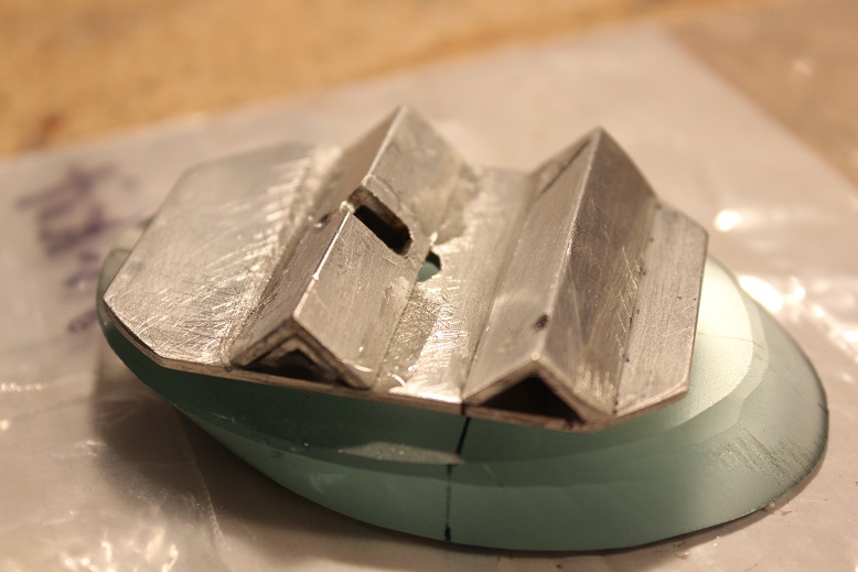

Prenant mon courage à deux mains :p, j'ai décidé d'augmenter la surface de collage de cette fameuse cornière en y insérant une seconde plus petite entre elle et la plaque support. Donc, sciage en diagonal d'un profilé carré qui me restait sous la main :
Découpage de ce renfort pour qu'il puisse s'installer de part et d'autre du trou réservé au ressort :
Collage de ces petites pièces dans un premier temps en faisant bien attention à :
*** rayer comme un porc :D les surfaces à coller
*** ne pas faire déborder l'époxy dans le trou central

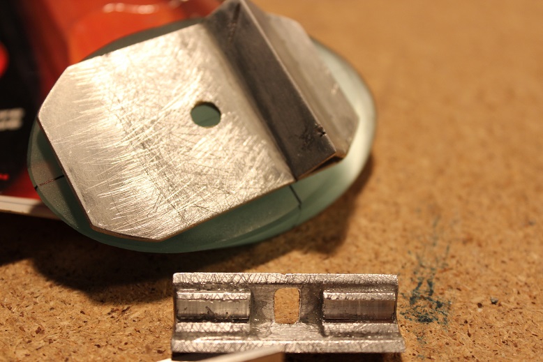

La première étape de collage est faite. Question rayure pour préparer les surfaces, j'ai commencé au gros papier de verre et j'ai terminé au gros tournevis ! La preuve ! On en voit dans tous les sens ! On imagine bien la colle se mettre dans toutes les petites anfractuosités.
Et voilà donc la dernière étape où l'on voit bien de profil la double cornière avec une surface de collage augmentée ainsi qu'un chtit supplément d'époxy sur le dessus pour "renforcer" tout ça. Au cas où, j'ai rajouté une couche de colle sur la cornière du bas, histoire de.
Voilà donc la technique adoptée pour faire un support secondaire "béton".
Il doit en exister d'autres mais celle utilisée possède l'avantage de ne pas prendre de place dans cet espace plus que réduit qu'est l'araignée ! J'étais parti sur une autre piste avec des renforts latéraux mais cela ne m'a pas beaucoup convaincu ...

Hmmmm la construction de ce support avec les cornières collées me titille depuis le début, je ne crois vraiment pas à la tenue de ce montage, ça finira toujours par se décoller selon moi...
Perso je vois plutôt un support taillé dans la masse d'un morceaux plus épais, dans de l'alu ou même du bois de buis, plus simple à travailler et tout aussi solide, quoi qu'un poil plus lourd.
